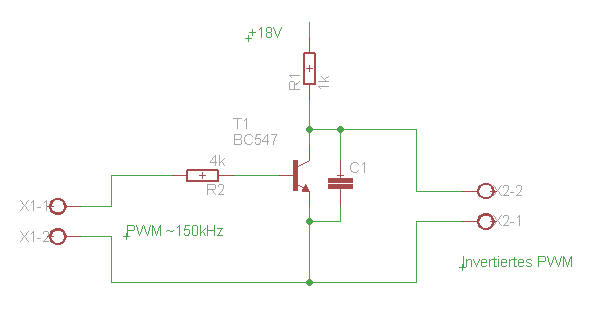

Hallo zusammen!
Ich will ein PWM-Signal (150 kHz ca, Amplitude 10V) invertieren und habe
deshalb eine Emitterschaltung aufgebaut.
Doch leider macht mir die CE-Kapazität sorgen. Ich habe sie im
Schaltplan Ersatzschaldbildweise eingezeichnet. Mache ich den
Kollektorwiderstand kleiner um die Kapazität schneller zu laden, wird
der Transistor ziemlich warm.
Gibt es eine einfache Möglichkeit diese Schaltung noch zu retten oder
muss ich auf einen IC zurückgreifen?
Mfg
Gast #1640606
also mit großem Rc gehts nicht, oder hast du es noch nicht auspropiert
und vermutest es nur?
ein HF-Transistor hätte wohl eine kleinere Kapazität, denke ich...
ansonsten könnte möglicherweise ein hochohmiger widerstand zwischen C
und E eine gewisse abhilfe schaffen
