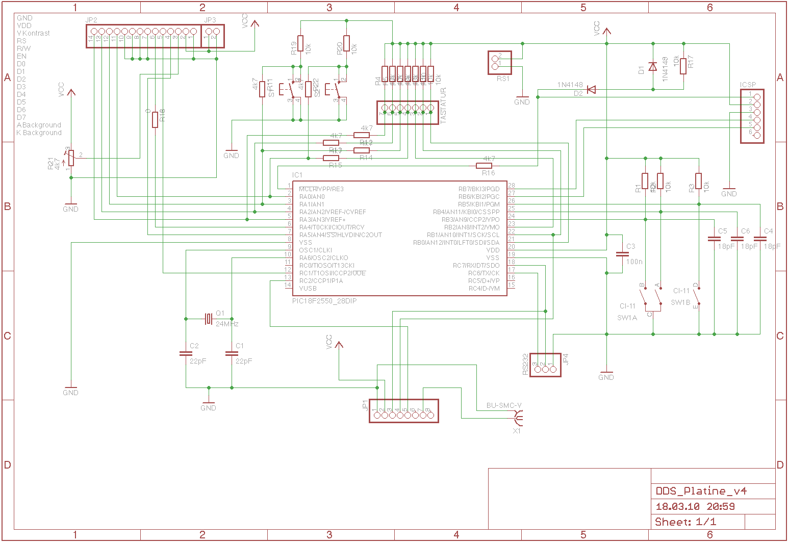

Guten Abend!
Ich habe hier eine Schaltung mit einer Matrix Tastatur, 2 Tastern und
einem LCD.
Das Problem ist wenn ich meine Tastatur abfrage bekomme ich immer den
Stern zurück und das in einer Endlosschleife obwohl ich keine Taste
drücke. Hier ist der Code dazu:

Ich suche nun schon 2 Abende aber ich finde das Problem nicht.
Bitte helft mir!
Danke
Andreas
OP #1640831
Hab nach endlosem herum probieren noch immer keine Lösung gefunden.
Folgender Codefetzten bedeutet doch, dass der Char * nur zurückgegeben
wird wenn an PIN RA3 ein Low Pegel anliegt oder? Dort liegt aber immer
ein High Pegel an durch den Pull UP Widerstand R4. Wieso springt er dort
trotzdem immer hinein? Woran kann das liegen?

OP #1641715
Habe wieder weiter probiert. Wenn ich statt RA3 die PINs RA0 und RA1
verwende funktioniert es das er nicht in die Schleife springt. Wenn ich
RA2 bis RA5 verwende springt er wieder in die Schleife obwohl die PINs
auf High liegen. Haben die PINs irgendeine spezielle Funktion oder
bedürfen einer Sonderbehandlung? Im Datenblatt wäre mir nichts
aufgefallen.
