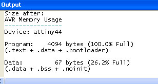

Hallo, mein Attiny44 ist nach dem kompilieren zu 100% voll. Kann das Probleme geben oder ist das noch ok? Danke.

Hallo, mein Attiny44 ist nach dem kompilieren zu 100% voll. Kann das Probleme geben oder ist das noch ok? Danke. Erst wenn noch 3 Bytes hinzukommen wird das zum Problem. Beispielsweise mit der nächsten Compilerversion.
#1640632
Beim Flash ist das kein Problem. Nur der Ram darf nicht allzu voll werden. Das einzige Problem könnte sein, dass das Programm evtl. später bei einer neuen Compilerversion 3 Bytes mehr hat, und dann nicht mehr rein passt.
#1640636
Schon mit den Optimierungseinstellungen experimentiert? Ansonsten auf Attiny84 wechseln.
#1640706
Optimiert ist auf die kleine Codegröße, aber danke für den Tipp. Bin sowieso am Überlegen, ob ich auf Mega8 umsteige. Der Preis ist ja ähnlich bis gleich, aber 4kb mehr Speicher. Nur halt etwas größer. Die Pins des Tiny44 würden mir reichen, aber mal sehen. Danke für die Auskunft. Siegfried schrieb:
Die Optimierung ist schlechter, als man denkt - die Codegroesse aendert
sich manchmal schon, wenn man if-else-Statements umkehrt oder
Code-Bloecke verschiebt. Nur, falls mal der Platz nicht mehr reicht und
kein groesserer Controller zur Hand ist - ein wenig Experimentieren
lohnt sich.
Peter Stegemann schrieb: > Die Optimierung ist schlechter, als man denkt - Nö, nur die default Einstellungen sind schlecht. Man sollte beim AVR-GCC folgende Schalter noch hinzufügen:
> die Codegroesse aendert > sich manchmal schon, wenn man if-else-Statements umkehrt oder > Code-Bloecke verschiebt. Das bringt in der Regel nur wenige Bytes. Der Compiler ist da recht eigensinnig. Peter

Peter Dannegger schrieb: > Peter Stegemann schrieb: >> Die Optimierung ist schlechter, als man denkt - > Nö, nur die default Einstellungen sind schlecht. > Man sollte beim AVR-GCC folgende Schalter noch hinzufügen: >
Nun, das macht man natuerlich zuerst. >> die Codegroesse aendert >> sich manchmal schon, wenn man if-else-Statements umkehrt oder >> Code-Bloecke verschiebt. > Das bringt in der Regel nur wenige Bytes. Der Compiler ist da recht > eigensinnig. Meine Praxiserfahrung ist gegenteilig. Aus 10 Byte hier und 10 da werden schnell 100-200, das ist schon was, wenn man den Code in einen ATTiny13 quetschen will.

Ich hab Peter D's Optimierungsoptionen im AVR-Studio mal ausprobiert. Hab ein Programm, welches 2046 Bytes brauchte (ATTiny24). Hier ist aufgelistet, wie sich die Programmgröße nach einfügen der einzelnen Compileroptionen ändert: -0s (war schon drin) -> 2046 -lm -> 2046 -fno-inline-small-functions -> 1956 -Wl,--relax -> 1956 --combine -fwhole-program -> 1832 Insgesamt also 2046-1832 = 214 Bytes gespart - etwa 10% !
#1641329
Nun gut, ein paar Makefile-Optionen auszuprobieren ist ja kein Aufwand, und in diesem Fall hats was gebracht. Ich bezog mich auch eher auf die Vorschläge, Assemblerlistings zu analysieren und größere Teile Quellcode umzuschreiben. Damit kann man nämlich ein echtes Fass aufmachen, weil man nach der Verkleinerung (wenn sie denn gelingt!) noch verifizieren muss, dass das Programm immer noch dasselbe tut wie vorher, und zwar in allen Fällen. Gerade beim Handoptimieren vergisst man da gerne ein paar Kleinigkeiten ... Klaus schrieb: > Das einzige Problem könnte sein, dass das Programm evtl. später bei > einer neuen Compilerversion 3 Bytes mehr hat, und dann nicht mehr rein > passt. Könnte mir bitte jemand erklären, warum das Programm dann 3 Bytes größer wäre ? Hab mich noch nicht so stark mit Compilern beschäftigt. Artur H. schrieb: > Könnte mir bitte jemand erklären, warum das Programm dann 3 Bytes größer > wäre? Hab mich noch nicht so stark mit Compilern beschäftigt. Naja, 3 Byte geht bei AVRs tatsächlich schlecht. ;-) Dass verschiedene Compilerversionen verschiedene Objektcodes produzieren liegt in der Natur der Sache. Und auch, dass eine neuere Version insbesondere vom GCC auch mal etwas mehr Code produziert, weil 99% der Renovierungen bei den GCC-Versionen nicht spezifisch für den AVR durchgeführt und getestet werden. Viele Optimierungen sind nur für Highend-Architekturen relevant und können sich auf AVRs nachteilig auswirken. Zumindest in früheren Versionen konnte auch -fno-split-wide-types -fno-tree-scev-cprop hilfreich sein. tuppes schrieb: > Ich bezog mich auch eher auf die Vorschläge, Assemblerlistings zu > analysieren und größere Teile Quellcode umzuschreiben. Das ist die Hardcore-Variante. Mein erster Ansatz besteht darin, im Mapfile unter den Funktionen nach grösseren Brocken zu suchen, vor allem wenn sie grösser sind als man vom Quellcode her vermuten würde. Und dort nachzusehen, ob irgendwas aus dem Ruder läuft. Was auch oft relativ viel bringt: Alle Variablen durchgehen und dabei pingelig sein. Muss es wirklich ein int sein oder reicht auch schon ein uint8_t? Unnötige 16-Bit Arithmetik wird nun mal mit mehr Code geahndet. float ist auch so ein Speicher und Rechenzeit-Killer. Zusammenfassen von unabhängigen Bit-Flags in eine einzige uint8_t (oder was auch immer) ist hingegen meistens keine so gute Idee. Das extrahieren von Bits wird mit zusätzlichem Code bezahlt.
