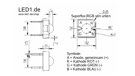

ich bau grad an ein lauflicht welches mal in einem auto verbaut werden
soll.
es handelt sich bei diesen lauflicht um 15 rgb led's. das lauflicht soll
im prinzip nur zwei sachen machen. polizeilicht in blau (links-links,
rechts-rechts) und ein lauflicht in rot.
so das ist alles nicht so schwer dacht ich mir =).
jetzt will ich diese led's mit 12V betreiben und mit einem transistor
schalten. aber ich komme einfach nicht weiter da meine led's eine
gemeinsame anode haben.
mein problem: ich will mit 5V von meinem controller die 12V für die
anode der led's schalten.
ich hab schon hier und da mal was mit transitoren gemacht aber bis jetzt
immer nur gegen masse geschalten (npn).
ich hab schon mal gelesen das ich für mein vorhaben pnp transistoren
brauche und diese pnp transistoren mit npn transitoren schalte.
so... jetzt seit ihr dran, bevor ich wieder ein haufen bauteile wegen
meiner unwissenheit zerstöre^^.
ps. ich hab die suche genutzt und nichts gefunden. falls es was gibt
einfach link posten.
Gast #1640932
hallo...
also ich hab auch darüber nachgedacht aber wenn ich diese lösung wähle
wird der aufwand groß.
ich brauch dann 3 pin's vom controller für eine led. das bedeutet dann
das ich bei 15 led's 45 pins benötige.
ich dachte mir das so das ich je ein pin hab und eine led an und aus zu
schalten und die gesamten led's mit drei weitere transistor gegen masse
schalte.
also ich hab 3 npn transitoren (für jede farbe einen), damit definiere
ich erstmal ob das lauflicht rot,grün oder blau sein soll da ich die
jeweilige farbe gegen masse schalte.
jetzt wollte ich 15 pnp transitoren nehmen um jede led definiert
einschalten zu können....
aber mein problem ist jetzt das ich kein plan hab wie ich mit 5v vom
controller die 12v für die led's schalte da ich ja ein pnp transitor
brauche.
mfg. david
