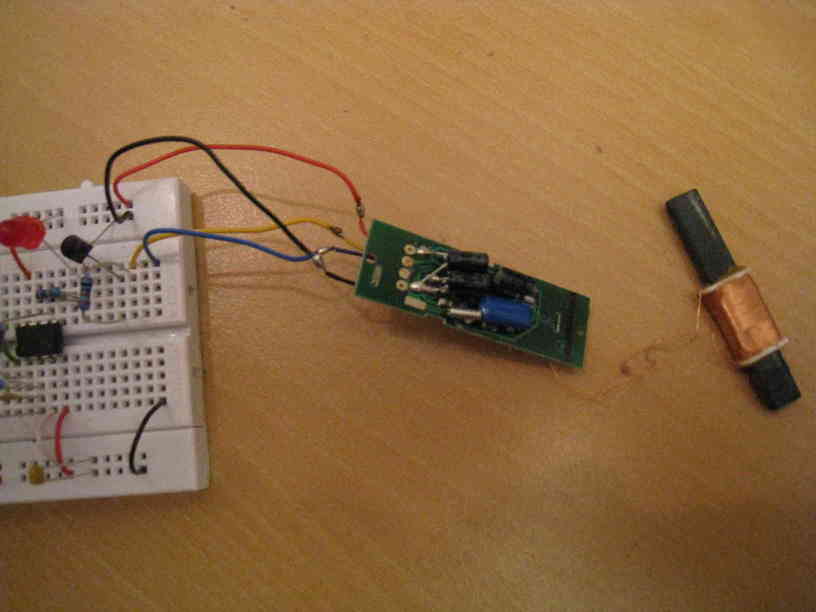

Hey Leute,
wollte mir jetzt mal eine DCF77 Funkuhr bauen, dafür benötige ich ja nen
Empfänger. Allerdings hatte ich da grad ne alte Tschibo Uhr /
Temperaturmessgerät da liegen, welche ich eh wegschmeißen wollte.
Im Inneren fand sich tatsächlich ein schöner DCF Empfanger (s. Bild).
Habe den mal ausgebaut.
Laut der Beschriftung, sind die farbigen Adern wiefolgt zugewiesen:
rot: Vcc
schwarz: GND
gelb "TCO"
blau "PON"
Soweit ich die Platine im Inneren lesen konnte, war die gelbe Leitung
über einen Wiederstand an die Basis eines Transistors geschalten, der
Vcc schalten sollte.
Ich habe mal eine Testschaltung aufgebaut (mit +5 statt +3V im
Wecker!!!) die eine LED mit einem Transistor in Emitterschaltung
ansteuern soll.(s. Bild).
Im Falle eines High Pegels der gelben Leitung würde die LED meiner
Testschaltung leuchten.
Im aktuellen Zustand passiert aber rein garnichts, die gelbe Leitung
liegt auf 0V LOW und die blaue auf High.
Brauchen solche Empfänger noch eine zusätzliche Beschaltung, oder habe
ich einfach keine Empfang?? (Wohnort Oberfranken ;-))
sry kenne mich noch nicht soo gut mit diesen Emfängern aus, obwohl ich
mich bereits gut eingelesen habe.
Hoffe jemand hat nen Tipp für mich :)
Gruß Christian
Gast #1640679
häufig werden diese Empfänger aus Energiegründen nicht permanent auf
Empfang gehalten, soindern nur zeitweise angeschaltet.
Aus der Beschriftung würde ich folgern:
rot: Vcc       = positive Betriebspannung
schwarz: GND   = Masse
gelb "TCO"     = Timer CLock
blau "PON"     = PowerON
Ich glaube, dass man über den Power ON den Empfänger ein- und
ausschalten kann
MfG
nobbyH
Gast #1640691
> ausschalten kann
Hey gute Idee,
ich dachte zuerst es handelt sich um einen Emfänger mit 2 Ausgängen.
1mal Normal und 1mal invertiert.
Aber deine idee klingt auch logisch.
Meinst du ich sollte die blaue Leitung mal zu testzwecken mit nem
Widerstand auf LOW ziehen? oder mach ich damit was kaputt?
bzw. Wie würdest du dir das aktivieren des Empfängers über diese blaue
Leitung vorstellen??
Danke :)
Gast #1640704
An dieser Stelle scheinen sich die Module zu unterscheiden. Das PowerOn
Signal das Pollin Moduls muss beispielsweise auf Masse gelegt werden, um
es einzuschalten (http://www.pollin.de/shop/downloads/D810054D.PDF). Bei
anderen Modulen muss man den PowerOn Pin gegen Betriebsspannung
schalten.
Teilweise muss an dem PowerOn Pin sogar ein Flankenwechsel nach dem
Einschalten der Betriebsspannung erfolgen. Ein Garantie kann Dir niemand
geben, aber mit 10k gegen Masse oder Vdd sollte nicht viel passieren.
Michael
Gast #1640709
Johannes M. schrieb:
> • PON=GND -> Empfangsteil ist eingeschaltet.
> • PON=VDD -> Empfangsteil ist ausgeschaltet.
> • Beim Wechsel von PON=VDD zu PON=GND startet das Empfangsteil bei
> fallender Flanke.
danke Leute, funktioniert!!
Meine Led-Schaltung blinkt im Takt des DCF Signals :-)
Vielen Dank euch Beiden!!!
