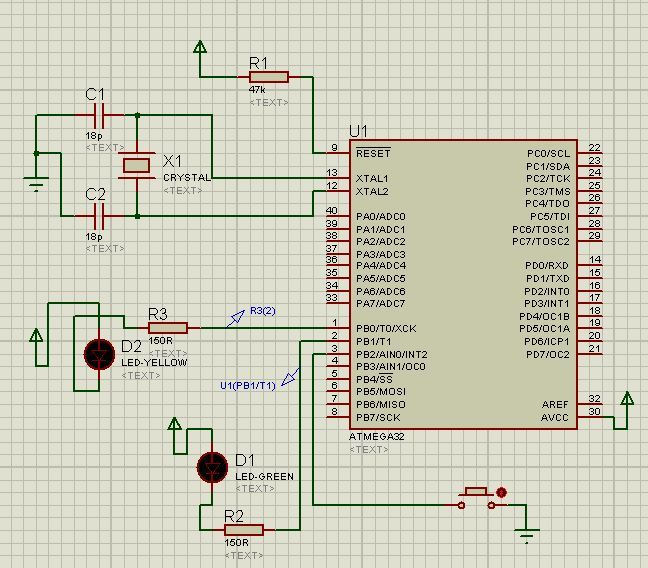

Hallo
Hab hier ein Problem mit obigem Quellcode. Dort ist in der Header-Datei
eine globale Variable "ledOrange" angelegt. Die Verwendung dieser
funktioniert im AVRStudio- Simulator, aber wenn ich das Programm mit
Proteus (ähnlich Spice-Programmen) teste, dann funktioniert die globale
Variable nicht mehr. Wo liegt denn da der Fehler?
Wie definierst du 'funktioniert nicht'?
NB: Ist das der ganze Code?
Du hast da bei den Timern jede Menge Interrupts freigegeben, für die es
keine Handler gibt. Bei jedem Auftreten eines dieser Interrupts gibt es
daher einen µC-Reset.

Also wenn ich den animierten Taster betätige, dann wird nur "PORTB |=
(1<<PORTB1);" ausgeführt, also die LED D1 ausgeschalten. Aber die LED D2
sollte sich einschalten, tut sie aber nicht.
Die gechriebenen TimerInterrupts hab ich auskommentiert, ich hab nur mal
begonnen das inti() zu schreiben. Code kommt natürlich noch mehr dazu.
Funktionieren tuts trotzdem nicht.
Hab nochmal ein Bild der Schaltung dazugehängt.
Bei der UART hast du auch Interrupts aktiviert.
Tu dir doch mal einen Gefallen und wirf alles aus dem Programm raus, was
nichts mit dem externen Interrupt, der globalen Variablen und den LED zu
tun hat. Also: Minimalprogramm, wo jede Anweisung tatsächlich gebraucht
wird und nichts überflüssig ist um die Aufgabenstellung 'Externer
Interrupt schaltet 2 LED so wie gewünscht' zu lösen.
