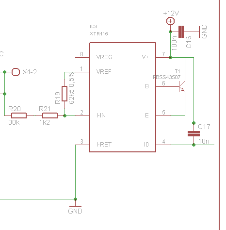

ich möchte eine Senosrschaltung 0 - 5V mit einem Stromausgang ergänzen.
Dafür würde ich gerne den XTR115 nehmen.
Laut dem DB seite 5 wird der Chip von außen versorgt. ich möchte ihn
aber mit den 12V von meiner Sensorschaltung versorgen. Der Strom fließt
ja bei Pin 4 raus, dann über meinen Bürdenwiderstand und dann zurück zu
7. Verbinde ich dann einfach Pin 7 (12V) mit der Rückleitung der Bürde?
Geht das mit dem Chip überhaupt? Den Pin Iret müsste ich bei meiner
Sensorschaltung auf Masse legen, das sollte aber kein Problem sein,
oder?
Vielen Dank für die Hilfe

Ich weiß, der Thread ist schon über 2 Jahre alt, aber ich stehe vor dem
gleichen Problem wie Philipp.
Der XTR115 ist ja offensichtlich für den passiven 2-Draht Betrieb
ausgelegt, die Stromquelle muss also in der SPS vorhanden sein.
Da ich aber eh eine Versorgungsspannung von 12-30V habe, würde ich am
liebsten auch einen "aktiven" Betrieb realisieren. So kann man einfach
mit einem Multimeter die Stromschnittstelle auslesen.
Also eine Art 3-Draht Betrieb wobei Masse von Versorgungsspannung und
Current-Loop gleich sind.
Kann man das wie von Philipp vorgeschlagen mit einer Verbindung von V+
zur Versorgungsspannung lösen (z.B. mit einem Jumper)?
Wie sieht es mit der Masse-Verbindung aus? So wie ich das aus dem
Datenblatt des XTR115 herauslese dürfen nur die Ströme von der
Spannungsreferenz und -regler durch Iret zurück fließen. Masseverbindung
des XTR zur übrigen Schaltung wäre aber Pin Io? Im Schaltbild vom
internen Aufbau sieht man einen 25 Ohm Widerstand zwischen Io und Iret.
Sebastian
Wenn du es schaffst, einen Bach bergauf fließen zu lassen, dann kannst
du es so machen...
