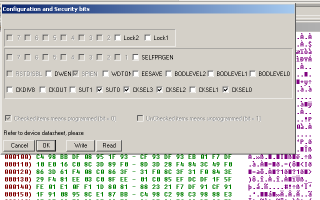

ich habe einen ATtiny25 und überlege, ob ich den Reset-Eingang PIN1
als
ADC-Eingang nehmen kann.
Wenn der erstmal so programmiert ist, kann ich den doch nicht mehr mit
dem Ponyprog programmieren, weil der Reset dann nicht mehr geht?
Ob mir mal jemand helfen kann, ich habe leider einen Pin zu wenig,
brauche noch einen Pin!
Bin auch mit einem Ein-oder-Ausgang zufrieden, weil noch kann ich meine
Pins verschieben. Nur der µC ist festgebucht, kann keinen anderen
nehmen!
Du sagst es.

Trotzdem suche ich im Datenblatt, wie ich auf den Pin1(Reset) zugreifen
kann, da gab es doch so ein Bit...  ?!
