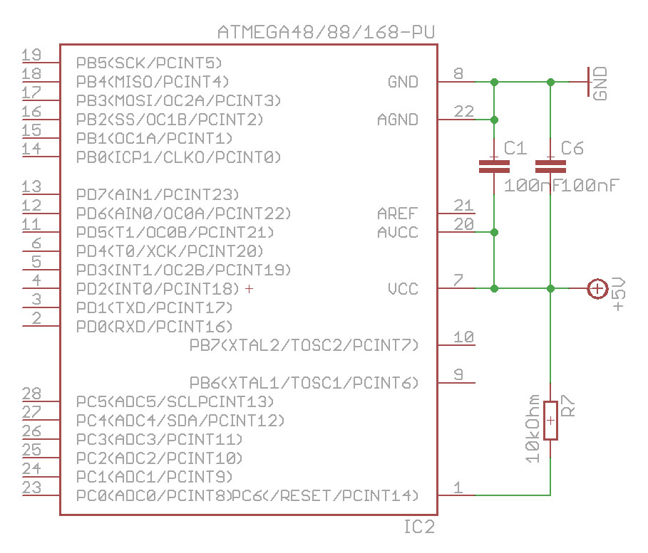

AVcc kann nur in etwa wie Vcc sein, d.h. hier legt man in der Regel Vcc
an. Zusätzlich AGND an GND und zwischen AGND und AVcc dann ein 100nF
Kondensator.
AREF dient dazu, wenn man eine andere Spannung die nicht Vcc entspricht
als Vergleichsspannung nehmen möchte (z.B. 3V, bei 5V Vcc).
Ich möchte aber einfach Spannungen zwischen 0-5V messen. Wie wäre also
die einfachste Beschaltung dazu?
Vcc an AVcc routen, GND an AGND routen und 100nF zwischen AVcc und AGND,
richtig? Eine Auflösung auf +/- 0,01V ist ok.

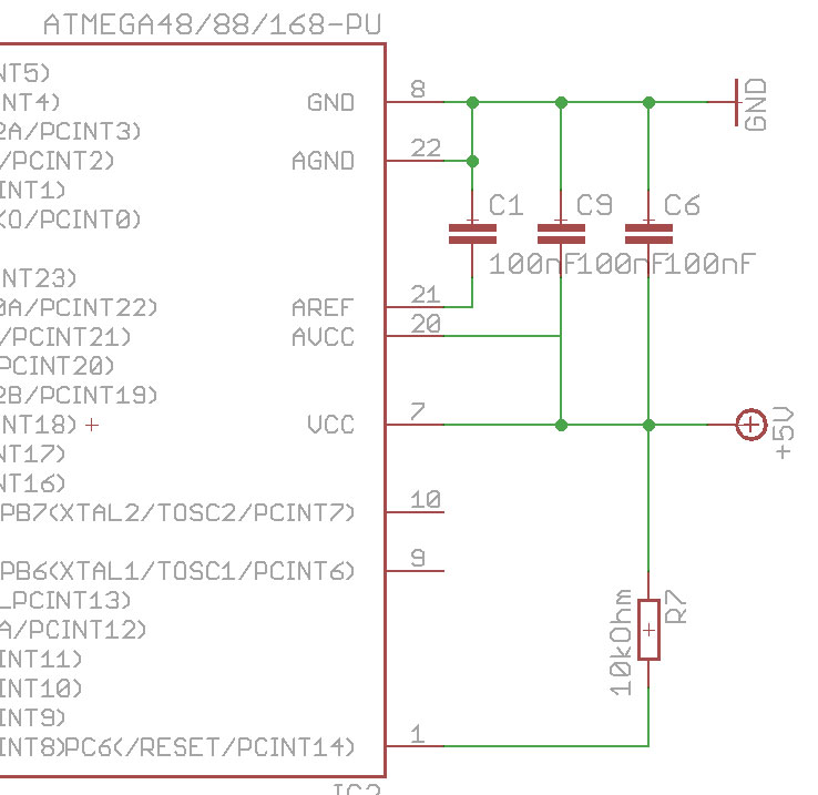

Die Drossel ist nicht unbedingt nötig, wenn das layout sonst OK ist, und
keine größeren Lasten am µC hängen.
Für weniger Störungen kann man auch für AVcc als Referenz eine
Kondensator von Aref nach AGND haben. Der Pin ist nicht nur eine Eingang
für einen externe referenz, sondern auch der Anschluß für einen
Filterkondesator, wenn man keine externe Ref. nutzt.

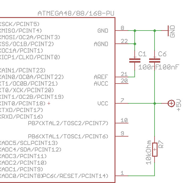

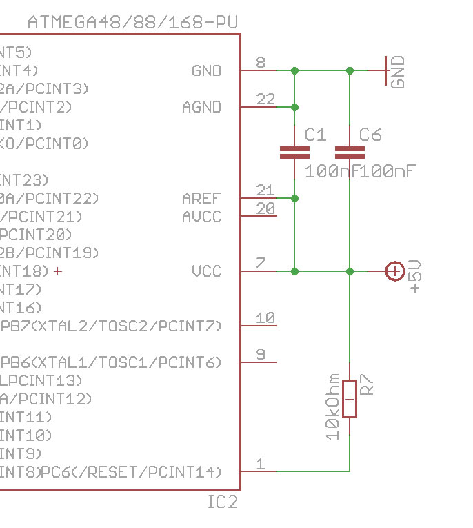

spess53 schrieb:
> Welche Referenzbeschaltung? An AREF ist doch nichts dran. Übliche
> Beschaltung ist 100nF nach AGND.
Also so wie nun im Anhang und AREF als Referenz wählen:
REFS1 = 0
REFS0 = 0
Stimmt das?
