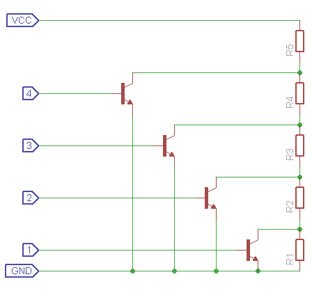

Hallo ich habe vor einen kleinen Verstärker mit einem Atmega 8 zu
regeln.Leider weiß ich nicht genau wie ich das genau Anstelle und wie
der Code aussehen muss.Ich wollte mit 2 Tastern den Atmega entweder den
Wert hoch/runter setzen können.Weiß vielleicht jemand eine Seite wo ich
was dazu finde?Oder hat einen solchen Code schon fertig.
MfG Sebastian

hallo,
also ich nehme mal an es geht um einen audio-verstärker mit dem du z.B.
die musik von einem mp3-player verstärker willst. wenn du das ganze in
stufen regeln würdest dann könntest du das poti durch eine reihe aus
widerständen ersetzen die zusammen den gleichen wert wie das poti haben.
die einzelen widerstände könnte man dann auf GND brücken wobei ich nicht
weiß ob der gesamtwiderstand von dem poti eine rolle spielt bzw. die
mittelstellung und somit das verhältnis der beiden teilwiderstände. es
gibt auch irgendwelche source-treiber mit denen das vielleicht noch
besser geht. jedenfalls wäre die programmierung sicher nicht sehr schwer
wenn man es auf diese weise versucht. möglicherweise gehts auch über
PWM, da kenn ich mich aber nich so mit aus. naja, hoffe du kannst erstma
damit was anfang.

wie muss das Steuersignal für den Verstärker aussehen? Da ist ja bis
jetz wohl ein Poti, entscheidend ist ob das als Potential-Teiler benutzt
wird oder als Drehwiderstand.
Im ersten Fall einfach PWM-Signal vom µC mit RC-Glätten und rein damit,
oder sonst noch ein optokoppler dazwischen. (sind die überhaupt linear
genung?)

Würde ein Digitalpoti nehmen. In einer Audioschaltung habe ich bereits
das DS1267 verwendet. Kostet eigentlich 9€, man könnte aber bei Maxim-IC
eine Samplebestellung machen.
+-5V und per SPI steuerbar, ganz einfach. Eigentlich brauch man nur +5V,
aber man muss das Substrat an ein negatives Potential hängen, damit ein
Wechselspannungssignal an die Potipins gelegt werden kann.
