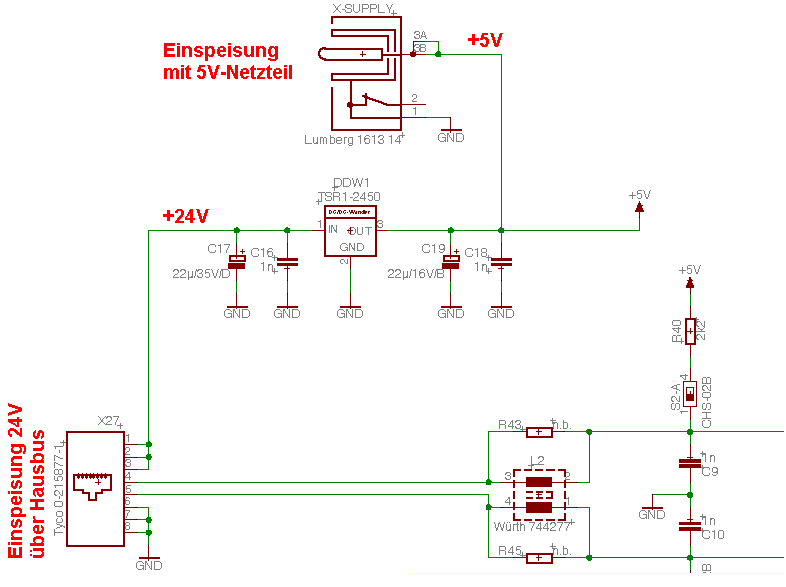

ich designe gerade eine neue Platine. Standardmäßig soll diese mit 24V
über den Hausbusstecker gespeist werden, an dem auch RS485-Signale
anliegen. Aus den 24V werden mit einem DC/DC-Wandler von Traco-Power 5V
erzeugt (siehe Anhang).
Nun möchte ich die Platine aber auch alternativ mit einem 5V-Netzteil
versorgen können (wenn die 24V am Hausbus-Anschluß nicht vorhanden
sind). Ich habe nur Bedenken, daß der DC/DC-Wandler ein Problem machen
könnte, wenn man ihm am Ausgang 5V einspeist.
Man könnte die 5V-Spannung vom DC/DC-Wandler mit einer Diode entkoppeln,
jedoch fallen dann dort mind. 0,2V ab, was bei manchen angeschlossenen
Komponenten zum Problem führen könnte, wenn nur noch 4,8V oder sogar
noch weniger ankommen...
Ich habe mir Gedanken gemacht, wie man das Ganze noch entkoppeln kann.
Mit einem Relais wäre es recht einfach, aber das Ganze will mir nicht so
recht gefallen.

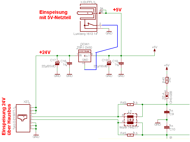

Man könnte aber auch die Masse des DC/DC-Wandlers mit der
X-Supply-Buchse trennen. Diese hat ja einen Öffner, der offen ist, wenn
man einen Hohlstecker steckt. Spricht da etwas dagegen?
Oder gibt es eine sinnvolle Möglichkeit, das Ganze z.B. über einen
MOSFET zu trennen?

PS: ich könnte auch 24V an der Hohlbuchse einspeisen. Jedoch habe ich
diverse 5V-Netzteile im Einsatz, die den selben Hohlstecker haben. Ich
möchte daher keine andere Netzteile mit anderen Spannungen verwenden.
Die Gefahr des Falschsteckens ist mir einfach zu groß...

Hohlstecker:
die von mir verwendete Buchse hat ja einen Öffner (Pin 2 - siehe
Schaltplan), aber halt nur für die Masse des Hohlsteckers... Die Frage
ist ja, ob ich damit die Masse vom DC/DC-Wandler schalten könnte.
Martin M. schrieb:
> Die Frage
Deine Massen sind doch eh schon verbunden, da spricht eigentlich auch
nichts dagegen.

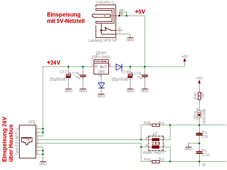

eine Schottky-Diode hat nen gewissen Spannungsabfall, der zum Problem
führen kann. Einige Bauteile sind mit 5V +/-5% spezifiziert. Da wird es
eng, wenn man auch noch davon ausgeht, daß das 5V-Netzteil eine Toleranz
nach unten haben kann.

Hi
>führen kann.
Den Spannungsabfall kann man mit einer baugleichen Diode am
Masseanschluss des DC-Wandlers kompensieren.
MfG Spess

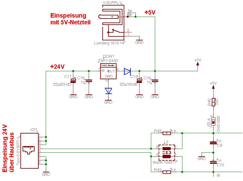

OP
Hallo Spess,
das mit der zusätzlichen Diode im Massezweig des DC/DC-Wandlers müßte
prinzipiell gehen (siehe Anhang). Allerdings wird die Flußspannung
unterschiedlich sein, da über den Massezweig sicherlich ein geringerer
Strom fließen wird als im Ausgangszweig.
Wenn ich im Layout genug Platz habe, sehe ich diese Variante und auch
die mit der geschalteten Masse vor (Bestückungsoption). Eine davon wird
schon gehen.
