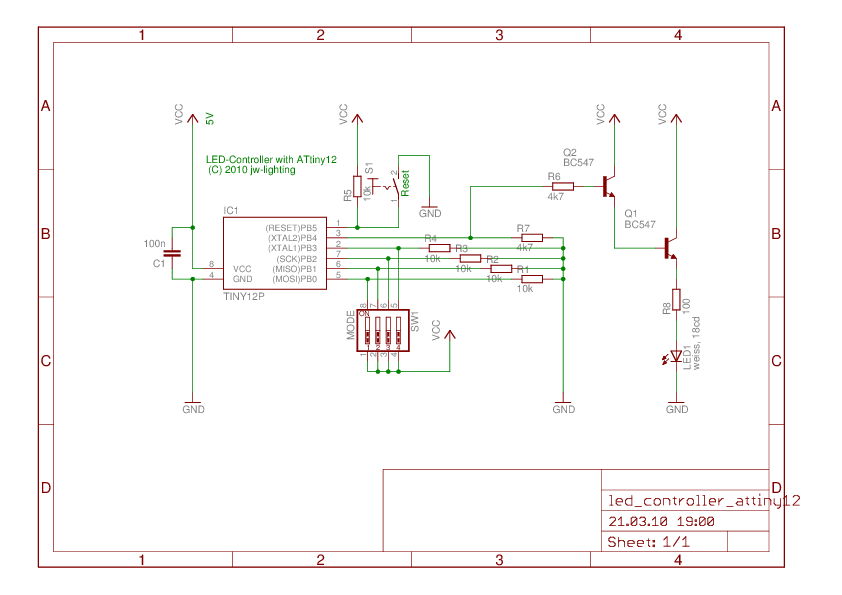

Ich habe hier 4 ATtiny12 rumliegen, die ich gerne als LED-Controller
verwenden möchte.
Der Controller soll über eine 4-Bit Einstellmöglichkeit (z.B.
DIP-Switches) verschiedene Modi für den Betrieb einer LED realisieren.

PB0-PB3 dienen zur Eingabe des Modus (die besagten 4-bit). PB4 ist der
Ausgabepin, an dem die LED z.B. über einen ULN2803A oder 2x BC547 in
Darlingtonschaltung angeschlossen ist.

OP #1644011
So, ich habe es gemeistert
Nachdem die 0,6V gestern zu wenig waren, leuchtet meine weiße (!) LED
heute schon bei 0,01V :|
(Ja, ich habe mit 2 Multimetern nachgemessen, an der LED liegen 0,01V,
und sie glimmt)
Im Anhang Schaltplan und Code.
Ich habe statt high setzen, das low setzen in die loop Routine (hätte
ich main nennen sollen) geschrieben.
Dann habe ich eine zusätzliche Wartezeit für den low-Zustand eingebaut.
Ich kann nun beide Parameter (low und high Time) bestimmen.

Gast #1644258
Hi
Ein BC547 ist eigentlich in der Lage eine Led anzusteuern. Weshalb du
eine Darlington-Schaltung mit Led von Emitter nach Masse benutzt kann
ich nicht nachvollziehen. Die einfache Schaltung sieht so aus:
GND-Emitter
µC-Basiswiderstand-Basis
VCC-Vorwiderstand-LED-Kollektor oder VCC-LED-Vorwiderstand-Kollektor
MfG Spess

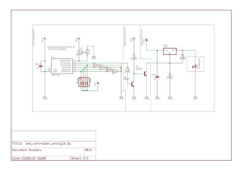

OP #1645146
Da hast du recht!
ich hatte das während der Entwicklungszeit so aufgebaut, um ein
möglichst vergleichbares Bild mit den LEDs auf dem Addon-Board von
pollin zu bekommen. Die LEDs dort werden über einen ULN2803A
angesteuert, welcher auch eine Darlingtonschaltung beinhaltet.
Nur ging es in diesem Fall um eine weiße LED.
Das Ganze ist dann als "Altlast" auf'm Steckboard geblieben, und ich
habe den Schaltplan von dort abgeguckt.
Mittlerweile habe ich auch einen 3W-LED Driver dazu entworfen. Zusammen
mit dem Strobeeffekt eine schöne Sache :p
Den erneuerten Schaltplan habe ich wieder angehängt.
