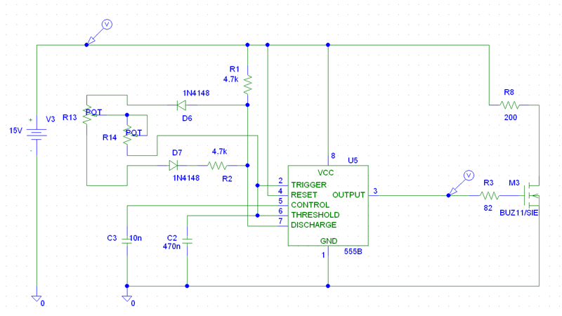

Hi!
Ich habe ein Problem mit einer PWM Schaltung, die ich im Netz gefunden
habe (siehe
http://www.atx-netzteil.de/schaltungen-elektronikseite/pwm_mit_ne555_und_mosfet_schaltplan.GIF)
Diese Schaltung wollte ich verwenden, damit ich eine kleine Wasserpumpe
für meinen Rechner steuern kann (12V). Spezifikationen der Pumpe bzw.
der Schaltung sind mir derzeit noch nicht so wichtig. Wichtiger ist mir
die Simulation der Schaltung mit PSpice.
Leider bekomme ich dies nicht hin. Im Anhang seht ihr den Aufbau der
Schaltung mit einem NE555 Timer. Fehler in der Schaltung sind nicht
vorhanden. Am Output des Timers bekomme ich immer nur 9V raus. Ich
erhalte kein PWM Signal, also das Rechtecksignal. Die beiden Potis sind
1MOhm Potis und genau auf die Hälfte eingestellt (50:50).
Habe ich irgendetwas an der Schaltung falsch eingefügt oder umgesetzt?
Bin echt ratlos.
Am besten kauf dir ein Steckbrett und die benötigten Komponenten, und
arbeite dich in die Grundlagen der Schaltungstechnik ein.
http://www.elektronik-kompendium.de/ ist dabei eine gute Hilfe.
Anstatt deine Zeit auf eine Simulation zu verwenden, probier' herum und
lerne aus deinen Fehlern. Eine NE555 Schaltung ist nach den ersten
Versuchen mit LED schonmal ein guter Einstieg.
Edit: Und noch eine Warnung ist angebracht - Wenn die ordnungsgemäße
Kühlung deines Rechners von der Schaltung abhängt, ist ein NE555
vielleicht nicht die beste Wahl. Das Design ist uralt und verhält sich
zB je nach Temperatur unterschiedlich.
OP (Firma: Home)
Danke schon einmal für die Tipps.
Ich habe auf der empfohlenden Seite schon etwas gefunden.
http://www.elektronik-kompendium.de/forum/forum_entry.php?id=17531&page=0&category=all&order=time
Sagen wir mal so. Ich bin während meines Studiums mit "großen" Strömen
aufgewachsen :P. Habe den Schwerpunkt Energietechnik gewählt und war
eigentlich fern von Microcontroller/Schaltungen geblieben. Deswegen habe
ich noch ein wenig Schwierigkeiten mich da reinzuarbeiten.
Simulationen mag ich ziemlich gerne, da ich dann meine Applikation
direkt anpassen kann. Mich hat es nur gewundert warum die Simulation
nicht funktioniert hatte. Das hat mich echt lange ins Grübeln gebracht.
