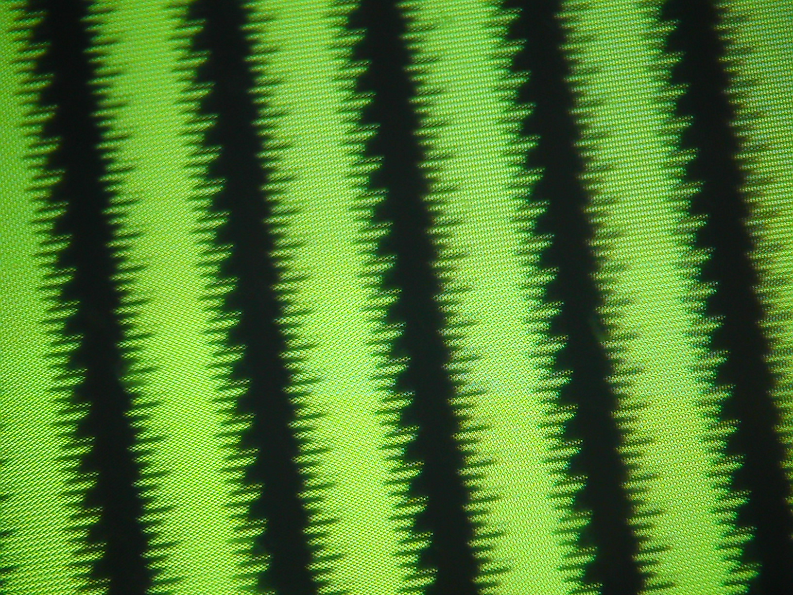

Bei meinem ARM at91sam7s256 ist die Interrupt Latenzzeit beim Timer
Interrupt nicht immer gleich(6 Takte Unterschied). Da ich aber einen
genauen Timer-Interrupt brauche, wollte ich in der ISR die Latenzzeit
erkennen(nur wie?), und dann eventuell warten bis der richtige Zeitpunkt
erreicht ist und dann mit der ISR weiter machen. Ist das so möglich und
wenn ja wie?
Gibt es eine bessere Lösung dass ich immer bei genau dem gleichen
Zeitpunkt die ISR starte? Bei meinem Atmega8 hat es funktioniert das ich
immer zur selben zeit in der ISR war.
vielen Dank,
mfg chrisu
p.s angenommen im Haupt Programm werden nur 1-Takt lange Befehle
ausgeführt.

ich möchte ein vga Bild ausgeben, aber immer wenn der H sync Interrupt 6
Takte zu spät kommt(ca 120nS.), ist die momentane Zeile auf dem
Bildschirm verschoben. das Problem ist das die Latenzzeit nie gleich
bleibt(immer ein bisschen verschoben). Selbst wenn im Hauptprogramm in
einer Schleife 100Nops ausgeführt werden, ist der Interrupt verschoben.
Warum ist da der Interrupt nicht immer gleich lang?   Mal ist er 120
länger und mal nicht.

Mit meinem AVR hat es geklappt das Ich zumindest gerade Linien auf dem
Bildschirm anzeigen konnte. Im Anhang habe ich mal ein Foto vom
Bildschirm wenn die H sync Interupts verschoben sind(Er soll eigentlich
gerade Linien anzeigen.) Man sieht ganz gut wie jede einzelne Linie
entweder etwas füher oder später kommt.

Ch D. schrieb:
>> Was hängt eigentlich an dem VGA-Ausgang dran?
> Der Bildschirm?!
Sollte man kaum glauben, aber da gibt es doch wirklich ein paar
technisch völlig verschiedene Typen von.
Dem Bild nach zu urteilen tatsächlich noch Röhre. Digital rasternde
Geräte könnten sich anders verhalten.
Wenn es in bestimmten Umgebungen klappt, dann sei froh. Garantieren wird
dir ein Controller-Hersteller normalerweise allenfalls eine worst case
latency.

OP Persönliche Seite #1644111
Freude: Es funktioniert nun Perfekt!
am anfang der ISR wird der Timerwert Geprüft und gewartet falls man die
ISR früh ist.
start_pp:
  ldr r1, [r0] // Timerwert auslesen
  cmp r1, #20
  ldrlo pc, =start_pp // noch ein bisschen warten
  ldr r1, [r0]
  cmp r1, #26
  ldrhs pc,=end_pp
  nop // falls ein Takt Unterschied
  ldr pc, =end_pp
