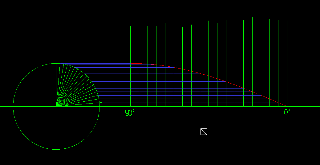

Ich würde mir zuerst mal eine graphische Lösung ansehen.
Wie entsteht denn eigentlich eine Sinusschwingung (Bild)
Du hast den Kreis links. An diesem Kreis ist am Umfang ein Stift
angeordnet. Dieser Stift zeichnet auf einem Blatt Papier, während sich
das Blatt unter dem Stift durchbewegt.
Graphisch sieht das dann zb so aus:
Der Stift befindet sich auf dem Kreis in der 90° Position. Weiters hab
ich rechts 'das Papier' als Strich aufgemalt und dort Winkelpositionen
vermerkt. Alle 5 Grad ist ein senkrechter Strich und der korrespondiert
mit der jeweilige 5° Position des Kreises.
Alle 5 Grad wird die Stiftposition am Umfang des Kreises nach rechts
projziert, bis sie auf die zugehörige Senkrechte 'am Papier' trifft. Der
Schnittpunkt ist dann der Punkt auf der Kurve, die sich am Papier
ergeben würde.
So entsteht am Papier die Sinusschwingung.
Jetzt kannst du den ganzen Prozess natürlich auch umdrehen. Du kennst
die Kurve. Weiters postulierst du einen Kreis, der sich regelmässig
dreht. Die Frage ist jetzt: wie weit vom Mittelpunkt muss ein Stift
entfernt sein, damit sich bei der Abwicklung auf Papier genau die
gewünschte Kurve ergibt. Beim Beispiel Sinusschwingung war der Stift
immer am Umfang des Kreises. Aber das muss ja nicht so sein.
Die Kurve entlang der Geraden in 'Winkelabschnitte des Rades' einteilen
und im erzeugenden Kreis ebenfalls diese Winkel markieren.  Auf der
Geraden die Senkrechten errichten und jeweils vom Schnittpunkt mit der
Kurve nach links projezieren, bis sich der Schnittpunkt mit dem
jeweiligen Kreiswinkel ergibt. Die so erhaltenen Punkte verbinden. Das
ergibt die Kurve, auf der sich ein Stift bewegen muss, so dass sich die
gewünschte Kurve auf dem Papier ergibt.

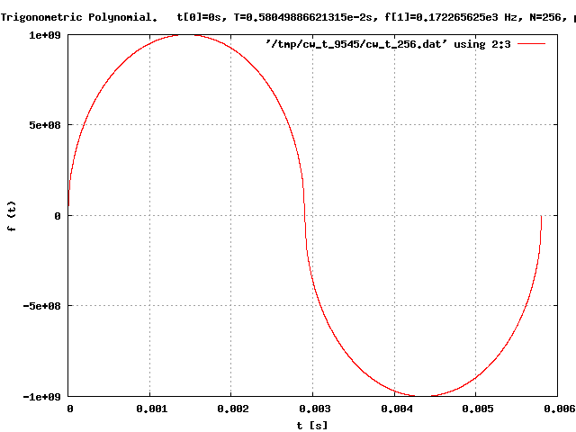

#1653728
Bem.: ω = 2·π·f ist hier die Grund-Kreisfrequenz.
Es ist ein aus elliptischen Bögen zusammengesetztes Signal
u(t) = u(t±2·π÷ω) {periodisch},  u(t) = -u(-t) {ungerade}, u(t) =
u(π÷ω-t) {symmetrisch} denkbar,
welches mit geeignetem Spitzenwert Û als aus Kreisbögen zusammengesetzt
gesehen werden kann.
Im Bereich 0 s ≤ t <  π÷ω gilt u(t) = 2·Û·√{ω·t÷π -(ω·t÷π)²}.
Fourier-Analyse ergibt u(t) = ∑n=0…∞ b[2·n+1]·sin([2·n+1]·ω·t) mit den
Koeffizienten
b[2·n+1] = Û ·8÷π ·∫0…½·π √{φ÷π-(φ÷π)²} ·sin([2·n+1]·φ) ·dφ,
z. B. b[1] = 1.1336… Û. (Die Koeffizienten mussten mittels numerischer
Integration ermitteln.)
Zusammen mit der mittleren Leistung P = ⅔·Û²÷R folgt der
Grundschwingungsgehalt g = 0.98…, entsprechend Klirrfaktor k = 0.19… .

Guten Tag
° Wer hören will, wie ein ellipsenförmiges Signal klingt, kann das
Audio-File abspielen (Linux: 'play ell.wav'). Das Audio-File enthält
eine Sekunde (44100 Abtastwerte, 172.26… Perioden) elliptischen Signals.

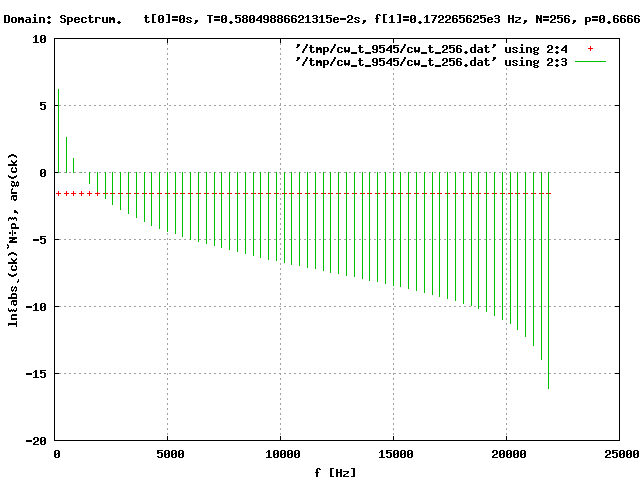

° Die FFT aus einer Periode (256 Abtastwerten) lieferte die im
Histogramm dargestellten Fourier-Koeffizienten.
° Aus den Fourier-Koeffizienten lässt sich das Signal als
trigonometrisches Polynom rekonstruieren.
