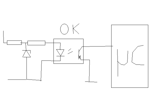

von Joachim (Gast)
Also bei meinem kürzlich gebauten Drehzahlmesser habe ich das Zündsignal
nicht direkt an den AVR gelegt. Da sind ja ganz schlimm Störungen drauf
und so. Hast du ein Scope zur Hand? Wenn ja wirst du sehen, was ich
meine. Also nimm einen Optokoppler und schalte noch eine Z-Diode davor.
Bei mir funktioniert das super so.
Nebenbei: ich weiß nicht, ab der CTC-Mode dafür soo geeignet ist. Das
mag sicher funktionieren, aber ich hab bei mir immer die Zeit zwischen
zwei Impulsen gemessen und gut.
Aber versuchs schaltungstechnisch mal mit nem Optokoppler und ner
Z-Diode...

von Joachim (Gast)
Ja, das mit dem Abgriff des Signals meine ich auch so. Das "Zündsignal"
ist für mich das, was aus dem Steuergerät rauskommt :) .
Das war bei mir auch nen Rechteck-Signal (was anderes macht ja auch
nicht viel Sinn ;) ... ). Mein Signal hatte auch einen "normalen" Pegel
von ca. 0 - 14,5 V. Da war aber auch noch ein böser Nadelimpuls von rund
70V drauf. Das könnte dir der AVR übel nehmen, auch mit Spannungsteiler.
Ich würd es erstmal mit meinem Vorschlag von oben probieren. Den
Vorwiderstand für die LED des Optokopplers kannst du auf zwei
Widerstände aufteilen, wobei der eine dann auch als Strombegrenzung für
die Z-Diode dient. Wie gesagt, bei mir gehts. Mal davon abgesehen
solltest du so eine Beschaltung als "Must-Have" bei so einem Projekt
ansehen!!
Auch die Schaltung des AVRs sollte solide sein, mit Blockkondensatoren,
stabiler Spannung und so...
MfG,
Joachim

von Joachim (Gast)
Hmmm, also fühl dich jetzt nicht angemacht oder so, aber das sind
Grundlagen. Und um die zu lernen sollte der Interessierte eigentlich
selbst zuständig sein.
Aber soviel: das Ohmsche Gesetz ist bekannt. In einem Optokoppler ist
einfach eine LED drin. die Braucht einen Vorwiderstand (auch bekannt).
Mit dem zulässigen Strom, der im Datenblatt angegeben ist, kannst du den
Vorwiderstand berechnen.
Nun die Z-Diode: wie du funktioniert kannst du nachlesen. Im Groben
begrenzt sie bei "normalem" Gebrauch erstmal die Spannung. Aber damit
die nicht abraucht braucht die auch nen Vorwiderstand (steht auch
überall). Diese Z-Diode benutze ich, um die LED im Optokoppler zu
schützen. Das hat mit dem AVR erstmal noch nix zu zun. Und am "Ausgang"
des Optokopplers hängt dann der Controller. Der kann dann da auch direkt
angeklemmt werden (mit Pullup oder so...)
Ich mach mal ne grobe Skizze, aber lies auch ruhig n bissl selbst nach
MfG

von Joachim (Gast)
So, die Skizze...
@Axel:
stimmt natürlich grundsätzliche. Allerdings sind die 20-100 mA, die der
Optokoppler ausmachen würde, nicht sooo wild, wenn man bedenkt, was an
Leistung aus dem "Steuergerät" rauskommen muß, um die Zündspulen zu
treiben... ;)

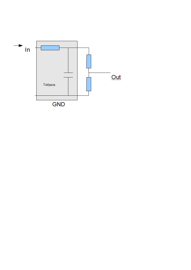

von Ralph (Gast)
Mach einen Serienwiderstand mit > 10 K in deine Signalleitung und einen
sehr kleinen C nach GND ==> das gibt zusammen einen Tiefpass Filter.
Dimensioniere den Tiefpass so, das die höchste Nutzfrequenz die du sehen
willst noch mit min 60 % Pegel durchkommt. Grenzfrquenz also etwas
oberhalb deiner höchsten Nutzfrequenz.
Danach kannst du noch einen Spannungsteiler schalten, falls notwendig.
Dieser sollte aber Werte von > 10 K haben.
Du willst ja keine Heizung.

von Ralph (Gast)
das ganze könnte aussehen wie im Anhang.
Besser ging es gerade nicht, hab kein brauchbares Programm auf diesem
Rechner.
Die Werte müsstest du selbst ausrechnen. Es gibt im WWW genug Programme
um solche Sachen zu berechnen.
