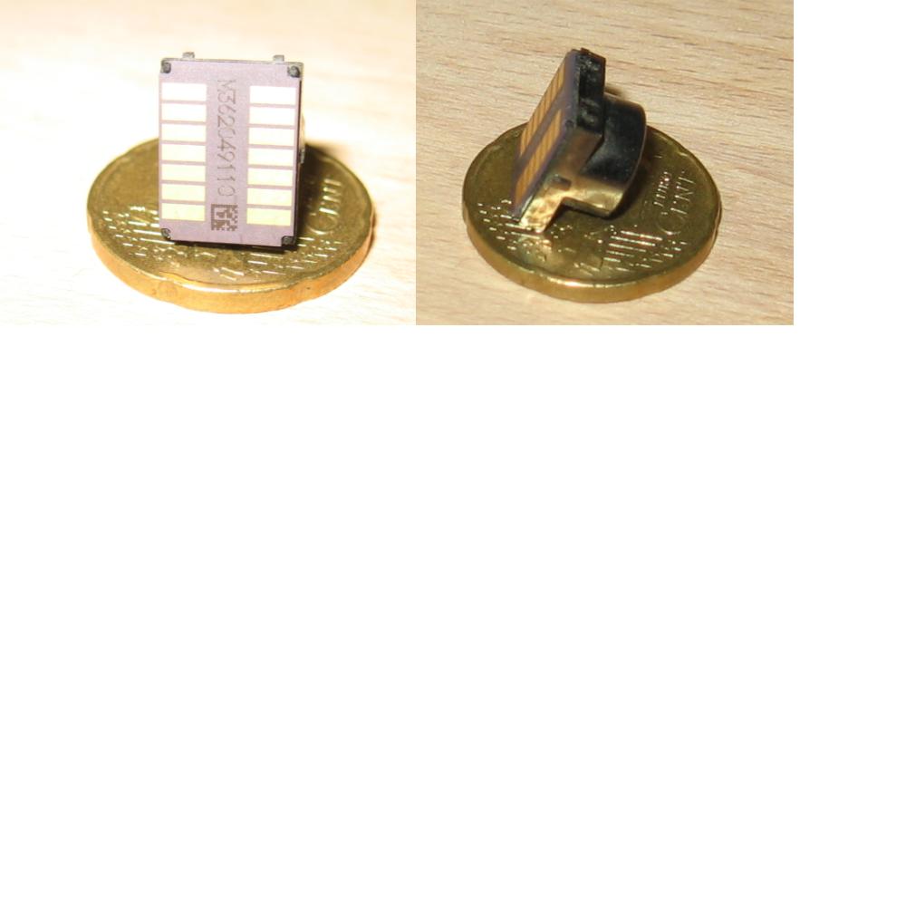

Bin spontan an mehrere defekte nokia 6230i gekommen alle den gleichen
fehler.
Alle ohne Netzemfang. Hab mich lange damit beschäftigt den Fehler zu
suchen mails an nokia diverse forenberichte... hab sogar den schaltplan
von dem telefon, aber der fehler bleibt unenddeckt. Nun habe ich mich
endschlossen den dingern ein ende zu bereiten und wollte mal fragen ob
jemand schonmal mit der kamera gespielt hat oder was darüber weiß
ich würde diese amliebsten über einen avr und einen RFM2 433mhz als
kleine funk kamera nutzen nur fehlen mir leider daten zur ansteuerung
habe ein bild von dem teil angehängt untergrund ist eine 20cent münze
beschriftung ist m362049110
vllt hat ja gemand informationen über das teil
liebe grüße

Kameramodules hätte. Hier mal die Pin Belegung:
1    Gnd1
2    SDA
3    D+
4    SCL
5    D-
6    CAM Clk
7    VDDI
8    Gnd2
9    Strobe
10   Vdd
11   CLK-
12   CAM VCTRL
13   CLK+
14   Gnd3
Vielleicht ist das Ding ja doch für eine Nutzung am AVR zu gebrauchen.
Tschüß SchadCode
PS: Wer Rechtschreibfehler findet, darf sie behalten.

Hi!
@ Walter (Gast)
Kannste mal den Schaltplan vom Handy Posten ????
da kann man bestimmt was erkennen wie die Kamera angeschlossen ist.
cya The_ride
nachdem ich jetz hier endlich mein Board zum µC programmiern hab hab ich
zu der Kamera auch noch zwei Fragen.
1. Woher weis ich welcher Kontakt welche Nummer hat?
2. Wie kann ich an die Kontakte was anschließen? Anlöten hab ich grad
schon versucht aber 1. geht das verdammt bescheiden und 2. hab ich Angst
durch die hitze die Kamera kaputt zu machen. Die Halterung + Kontakte
krieg ich auch nicht von der Handyplatine runter.
Moin,
wurde an diesem Thema noch weiter gemacht oder hängt das in der Luft?
Die Pinbelegung:
1 3 5 7 9 B D
2 4 6 8 A C E
hatte so ne Cam auch noch liegen. 1 ist da wo der Pfeil auf der anderen
Seite ist (quasi von oben).
Grüße
Benni
Die Sache mit der Kamera ist offensichtlich wirklich übel. Während
Displays solcher Handys schon zum Laufen gebracht wurden, ist von der
Kamera bisher wenig bekannt.
Es sieht fast so aus, als ob die Kamera ein LVDS-Interface hätte. Das
sagt über die darüber übertragenen Daten erst mal nichts, bedeutet aber
schonmal ziemlichen Aufwand, denn wenn das wirklich LVDS ist, geht es um
Taktfrequenzen, die ein AVR nicht bewältigen kann.
Der IC, an den die Kamera im Datenblatt geht, ist natürlich
Nokia-spezifisch. In einem älteren Handy mit ähnlicher Kamera geht diese
übrigens an einen Videodecoder-IC, der normalerweise für DVB eingesetzt
wird. Darüber gab es ein Kurzdatenblatt, aber keinen Hinweis, was das
nun mit einer Kamera zu tun hat.
Der Schaltplan nennt ja sogar den Typ, Toshiba TCMD8100. Aber Toshiba
und Support, das sind zwei Dinge, die offensichtlich nicht
zusammenpassen. Dokumentation zum Thema "CMOS Image Sensors" gibt es -
außer Grundlagenartikeln - von Toshiba gar nicht, ganz so wie man das
schon von den LCD-Controllern gewohnt ist.
Obwohl der Seneor gut verfügbar ist - und wahrscheinlich sogar lötbar -
ist meiner Recherche nach bisher niemand in der Lage, diese oder eine
ähnliche Handykamera anzusteuern. Datenblätter sind auch nicht bekannt.
Ich fürchte, selbst das Mitschneiden der Kamerakommunikation mit einem
Logikanalyzer könnte scheitern. Wenn das Teil komprimierte Daten
überträgt (z.B. MPEG-ähnlich), dann wird's gleich kompliziert. Und
vielleicht ist der Bustakt so hoch, daß man nur kleine, nichtssagende
Schnipsel mitgeschnitten bekommt.
Moin,
ich denke auch das das eine LVDS Schnittstelle ist. (Zumindest zwei).
Mit einem 8Bit µC würde ich an so eine Sache auch nicht rangehen (Takt,
Speicher,..).
Hätte ja nur sein können das hier jemand weitergemacht hat. Die Kameras
aus Mobil Telefonen bleiben nach wie vor spannend da diese von der
Baugröße und vom Gewicht her Ideal für kleine basteleien sind.
Grüße
Benni
Hallo Gemeinde ...
ganz spontan erinnert mich die Pinbelegung an einen Typen TCM8230, für
den es ein datasheet gibt. Wenn jemand mitschneiden kann, was "in etwa"
sich an den Pins tut, könnte man daraus vielleicht schlau werden. Meine
Messtechnik ist leider arg beschränkt.
Konfiguration mit I2C vermute ich, nur D+,D- / Clk+,Clk- machen mich
stutzig. Verwandte Kameratypen geben je nach Konfiguration RGB/JPG aus
und erfordern einen Takt von mind. 3 MHz bei Konfiguration und 1MHz bei
der Bildübertragung.
Aber reizvoll ist die Sache schon bei einem Stückpreis von ca. 3 Euro.
MfG. Pommes
Erstmal Entschuldigung für Ausgraben der threadleiche.
@Pommes
Ich beschäftige mich auch gerade mit der Thematik vor allem wie hier
schon genannt der Preis zum anderen aber auch die Beschaffbarkeit.
Hab hier genügend beim Ausschlachten gesammelt ;-).
Jedenfalls hatte ich mich mit jemanden unterhalten zwecks die
Kommunikation mit Logic-Analyzer mitschneiden.
Er hat mir dann den richtigen Hinweis zur Schnittstelle gegeben.
Aller Wahrscheinlichkeit handelt es sich dabei um ein MIPI CSI
interface.
http://www.mipi.org/specifications/camera-interface
http://www.mipi.org/specifications/camera-interface#CSI1
gleich das erste Bild
Die beiden links geben auch etwas Informationen zur Sache Preis
http://www.ti.com/lit/ds/symlink/sn65lvds315.pdf
http://www.e-consystems.com/MIPI-Camera-Module-AM-DM37x.asp
Aber direkter Anschluß an nem kleinen Attiny oder Arm fallen wohl
aufgrund der Notwendigen Taktrate flach es geht wohl so selbst bei den
uralten 1 Megapixel schon so um 20Megahertz und dann bei modernen 2
lanes 100Mhz.
Mir wurde geraten von Anfang an auf Fpga zu setzen.
Mfg Zim
