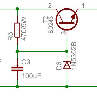

Ich habe im Anhang ein Bild von meinem Schaltplan hinzugefügt. Kann mir
jemand helfen diese richtig zu berechnen? Auf der linken Seite liegen
40V Gleichspannung an, und an der rechten Ausgangsseite sollten durch
die Zenerdiode um die 15 V auftreten.
Jedoch habe ich folgendes Problem, wenn man die Schaltung testet, dann
wird der Widerstand (ist ein 3W) und der Transistor extrem heiß. Glaube
wenn man die 40V angeschlossen lässt brennt alles ab...
Wär toll wenn mir jemand helfen könnte, bin nicht so begabt in solchen
Aufgaben
mfg

>hmm gute frage, das ist schwer zu sagen.
Dann denk da mal drüber nach. Das ist eine Bratschaltung.
(40V-15V) * 10mA = 0.25W Verlustleistung
(40V-15V) * 100mA = 2.5W Verlustleistung
(40V-15V) * 1A = 25W Verlustleistung
#1643930
Selbst der Vorwiderstand verbratet ohne Laststrom 2,6 W!
Da wird ein 3W-Widerstand schon ordentlich warm, uber 55°C fühlt sich's
"heiß" an.
miss den Strom und denk an das ohmsche Gesetz
Ps: natürlich nur 1,3 W, trotzdem schön warm.

ok, aber warum wird der transistor auch so heiß, dass man den fast net
länger als ne sekunde angreifen kann?
am widerstand wird ja die leistung "verbraten", warum wird dann der
Transistor heiß?
#1643967
> Transistor heiß?
Falsch, am Widerstand fallen max. 25 V ab. U*U/470 =? hier geht nicht
mehr!
Am Transitor heist es aber U*I,(25* ???). Miss endlich den Strom, sonst
frägst Du Dich noch zu Tode!

hi, kann leider heute den strom nicht mehr messen, werd ich morgen
machen.
warum ich den transistor genommen habe, naja habe in einem buch
nachgelesen und diese schaltung gefunden, aber leider ohne berechnung...

Problem bei der Schaltung ist eben dass die "überschüssige Spannung" mit
dem Strom zusammen in Wärme umgesetzt wird. P_verlust=(U_ein-U_aus)*I.
Ein paar Beispiele zur Verlustleistung hat Holger schon vorgerechnet.
Wenn du nicht mehr als 1-2 A brauchst dann ist ein Schaltregler
angebracht. Der wandelt die 40 V in 15 V indem er die 40 V, grob gesagt,
zerhackt und dann wieder glättet. Dabei fallen auch Verlust an, die
halten sich aber bei kleinen Strömen in Grenzen.
Grüße
#1645264
Konntest du jetzt den Strom messen?
Egal was Du nimmst für die Spannungsregelung, es muss halt für den Strom
ausgelegt sein! Bis 100 mA (siehe holger) kann man Deine Schaltung auch
nehmen, sofern die Toleranz der Zenerdiode und der Schwellspannung des
Transistors egal ist. Der Transistor/Kühlkörper muss natürlich auch die
Verlustleistung wegbringen.
