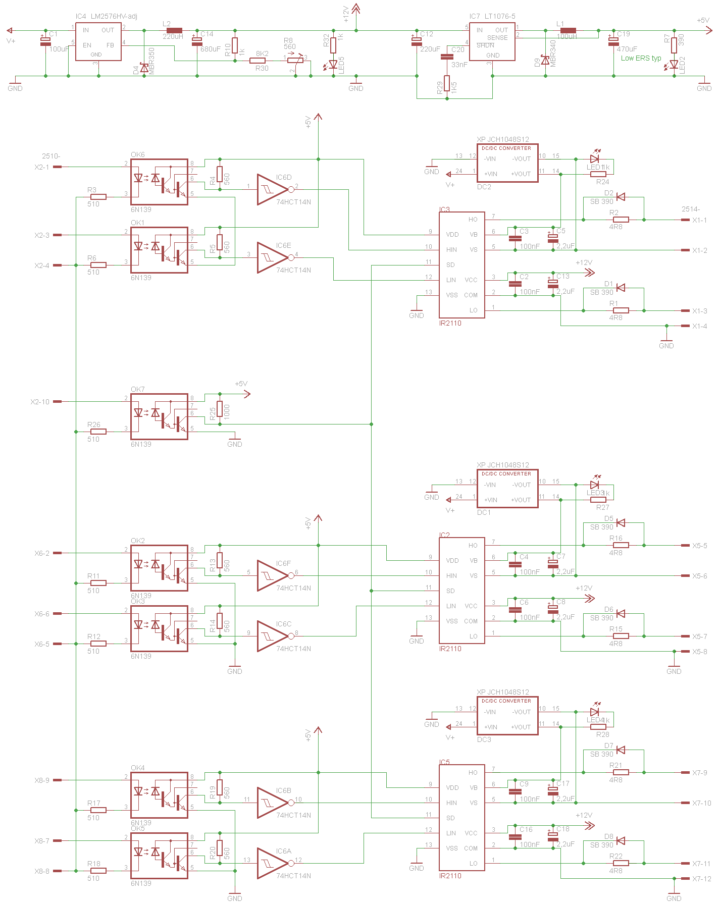

wir wollen einen Synchronmotor von Perm (PMS 120) mit einem
Wechselrichter aus einem Lithium-Polymer Akku betreiben. dazu wollen wir
eine MOSFET Endstufe von Mitsubishi Electronics (FM600Tu-07A) verwenden.
Vor der Spannungsversorgung der Endstufe sitzen noch 30mF aus Elko´s um
die Belastung der Akkus bei Schaltvorgängen zu reduzieren. Um die
Endstufe anzusteuern haben wir uns die angehängte Schaltung
(MOSFET_Treiber.png) gebaut. Wie zu sehen laden wir die Gates der
Endstufe mit 12V um. Die Zeitverzögerung die durch die ungleichen ein
und ausschaltzeiten der Mosfets nötig sind setzen wir Programmtechnisch
sorry, etwas unübersichtlich) haben wir denn Motor schon sauber zum
drehen bekommen. Da haben wir die Anschaltverzögerung noch
Hardwaretechnisch gelöst. Die Optokoppler (6N139) waren
nicht-invertierend geschaltet, der 74HCT14N fiel entsprechend weg. Über
den Ausgangswiderstand des 6N139, einen Kondensator, parallel mit Masse
verbunden, im Signalpfad und den Schmitt-Trigger Eingang des Triebers
(IR2110) wurde das Einschaltsignal um 220ns verzögert. Nun haben wir
eine längere Schaltverzögerung programmtechnisch vorgesehen.

als erstes ist anzumerken, daß der Optokoppler das ungeeigneteste Modell
ist. Der 6N139 ist einfach zu langsm. Ein guter schneller Optokoppler
wäre z.B. der SFH6345 (Vishay).
Desweiteren wäre der gesamte Schaltplan des Leistungsteils interessant
und wo ist die Sicherung genau eingebaut gewesen beim Betrieb mit
Netzteil.

Im Schaltplan fehlt an den oberen Optokopplern OK6 und OK1 der
Masseanschluß!
Wie ist der Zwischenkreiskondensator (Deine 30 mF) an das Powermodul
angebunden (wie lang sind die Leitungen zwischen Elko und Powermodul?).
Die 12 V Betriebsspannung für die Treiber sind bei diesem Powermodul
etwas knapp ausgelegt. Bei einer Schaltfrequenz von 16 kHz sollte die
Gate-Spannung schon etwa 15...16 V betragen. Es ist sehr wichtig beim
Einschalten die Threshold Schwelle schnell zu erreichen. Da diese aber
bei etwa 9...10 V liegt und noch einiges an Spannungsabfällen dazukommt,
sind die 12 V etwas knapp.

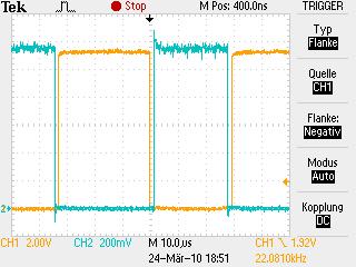

Es wäre schön, wenn Du mal einige Oszillogrammme der Gatespannung posten
würdest.

von Michael O. (mischu)
dSpace - nicht ganz günstig :)
Ich denke Ihr werdet mindestens zwei Probleme haben.
1. Ein Klicken im Leistungsteil deutet auf einen satten Kurzschluss hin.
Das kann aber auch steuerungsbedingt passieren, wenn die Kommutierung
nicht sauber passt.
2. Das euch die Endstufe nach einer Zeit wegbrennt hat relativ sicher
etwas mit eurer Treiberstufe und deren Ansteuerung zu tun!!
Ich habe die Totzeit in Verdacht, insbesondere bei der Verwendung der
von euch konstruierten Gatetreiberansteuerung!! Die hat eine
asymmetrisch Schaltzeitverteilung, da euer Optokoppler schnell nach VCC
aber nur über die Zeitkonstante nach Masse nin abfällt (vor dem
Inverter).
Dadurch kann es passieren, dass die Totzeit eurer Steuerung unfreiwillig
verlängert wird und ein halbbrücken Kurzschluss ist die Folge!

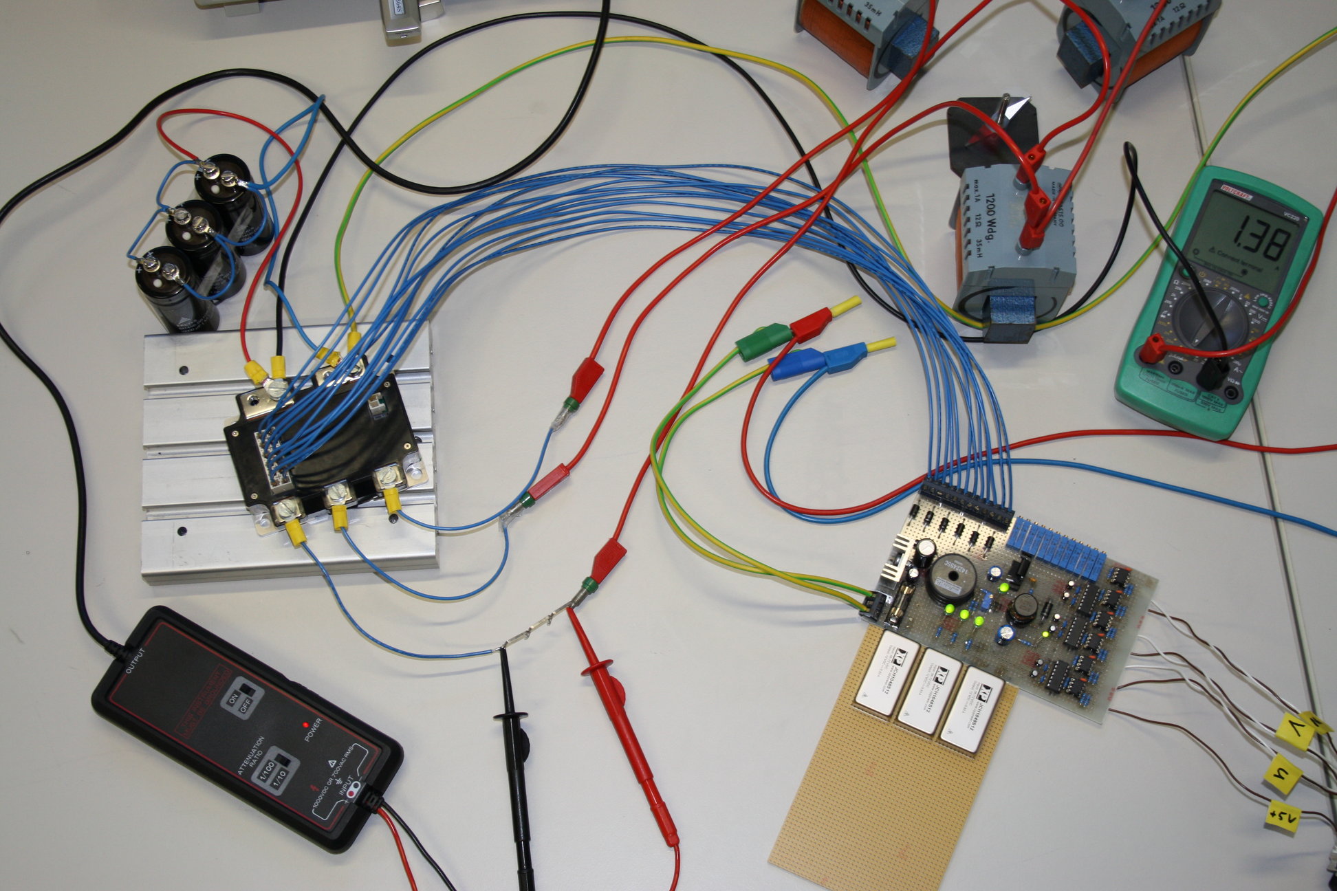

Eine Bitte: Könnt Ihr ein Foto eures Zwischenkreisaufbaus machen ?
Sofern ihr große Streuinduktivitäten habt, kommen Überspannungsprobleme
noch hinzu.

Wo kann man denn den SFH6345 bestellen? Bei Conrad, Reichelt und RS
Componets ist dieser Typ nicht zu finden. Die Zwischenkreiskondensatoren
sind testweise mit kurzen, dicken Leitungen an das Modul angeschlossen.
Im fertigen Gerät werden sie über parallel gelegte Kupferplatten an die
Vollbrücke angeschlossen.

1. Streuinduktivität im Zwischenkreis ist ganz mies. Wenn der
Konsensator über lange, nichtverdrillete Strimmen mit den +/- Kontakten
des Moduls angeschlossen ist, stirbt dies ganz sicher aufgrund von
Überspannung. Da kann selbst ein 1200V Modul mit 50V Nennspannung
zerstört werden!!!
Bei 1200V Modulen haben die Module eine intrinsiche (Aufbaubedingte)
Streuinduktivität < 20..40nH.
Zum Testen: Nimm einen Differenztastkopf und schließe ihn am Besten
direkt auf die Anschlüsse der Versorgung am MOSFET.

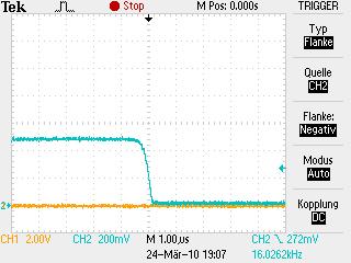

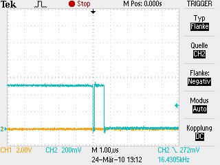

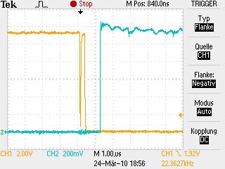

5. Miss die Totzeit mal an den Gatesignalen (ohne
Zwischenkreisspannung).

Wie habt Ihr den mechanischen Aufbau gemacht von Zwischenkreis und
MOSFET-Modul?
von DannMannTau (Gast)
Die Zwischenkreisspannung wird von einem Netzgerät bereitgestellt (6269B
von Hewlett-Packard). Die Spannungsversorgung haben wir mit einem
Differenztastkopf gemessen, liegt bei der eingestellten
Versorgungsspannung von 30V und ist relativ glatt. Und wie gesagt der
Motor lief bereits einmal mit der vorgestellten Konfiguration, nur halt
mit der Hardwarerealisierten Verzögerungszeit (MOSFET_treiber_alt.png),
bis die Sicherung der ganzen Hardware den Garaus gemacht hat.
Im Anhang mal ein frühes Foto von unserer Bastelei. Noch mit
"Ersatzmotor". Der Aufbau ist im wesentlichen so geblieben, es handelt
sich allerdings noch um die alte Schaltungsvariante und die
Mosfetvollbrücke steht nur provisorisch auf einer Aluplatte als
"Kühler". Wir haben jetzt ein richtig schönen passiv Kühler von Fischer
Electronics. Das Mosfet Modul wir kaum Handwarm. :-)

Ein Bild mit 3,5MB...
Hallo DannMannTau:
3,5MB für ein Bild entspricht nicht den Forumsregeln!!
Das hättet Ihr auch gut nochmal eben kleinrechnen können!
So macht es nur unnötigen Traffic.
Euer Zwischenkreis ist ziemlich schlecht aufgebaut!!
Zwar ist die Spannung nicht besonders hoch, aber ich kann z.B. mit einer
10mH Induktivität und 20A Strom beim Abschalten locker Spannungsspitzen
bis 1000V und drüber erzeugen.
Das einzige was bei so einer Leistungs-Brücke unerlaubte
Spannungsspitzen aus den Phasenleitungen verhindert, ist ein möglichst
steifer Zwischenkreis. Ihr könnt z.B. zwei Kupferbleche nehmen, die mit
einem Millimetern Abstand zueinander aufgebaut sind (plus Iso-folie) und
dort die Kondensatoren direkt anschrauben.
Bei welcher zeitlichen Auflösung habt ihr das gemessen? Geh mal in den
ns-Bereich und miss direkt an den MOSFET Klemmen!

von Harald H. (mirona)
also, was ich auf dem Bild so sehe, ist da vieles Falsch.
Erstens, Der ZK-Elko so nahe wie möglich an das Powermodul. Zusätzlich
ein 2,2 µF MKP Kondensator über die ZK-Anschlüsse des Powermodules.
Zweitens, die Gateansteuerung so nahe wie möglich an das Powermodul.
Drittens, bevor Ihr nicht die Optokoppler getaucht habt, braucht Ihr
nicht weitermachen!
Viertens, wie ich schon geschrieben habe, die Treiberspannung auf
mindestens 15 V erhöhen. In Reihe zu der Abschaltdiode am Gate einen
Widerstand von 1...2 Ohm. Ohne Widerstand wird zu hart ausgeschaltet!
Den SFH6345 gibt es bei Farnell (privat über HBE-Shop) oder den
HCPL-4503, gibt es bei Conrad.
Da Ihr die Treiberspannung ja extern bereitstellt und nicht über
Bootstrap erzeugt, würde ich zu einem integrierten IGBT-Treiber
inklusive Optokoppler raten. Die Teile gibt es auch bei Conrad. Z.B. den
HCPL-3120.

Hallo Gemeinde,
Das Problem ist leider noch nicht vom Tisch. Im Anhang haben wir jetzt
einmal Bilder von den Ausgangsspannungen der Treiber eingefügt. Ch2 ist
mit einem Differenzmesser gemessen worden, der einen Divider von 10 hat,
deshalb hier die Angaben von 200mV pro Kästchen. Die Messungen wurden an
den Klemmen X1-1 zu X1-2 und X1-3 zu X1-4 nach dem Schaltplan
MOSFET_Treiber.png gemacht.
Folgendes Problem ist aufgetreten: Das blaue Signal für Highside Phase U
zappelt immer um eine us Hin und Her obwohl das PWM signal stabil
bleibt. ausserdem ist bei dem gelben Signal für die Lowside Phase U eine
doppeltes Anschalten in einer periode zu erkennen.
Wir haben harausgefunden an welchem Bauteil es liegt. Der Invertierer
74HCT14N verursacht die Probleme. An dem Eingang des invertieres liegen
saubere Signale an (Eingang_Inverter.jpg), am Ausgang kommt das raus was
Ausgang_Inverter.jpg zeigt.
Wisst ihr warum der Inverter so seltsam reagiert?
MfG
P.S. Diesmal sind die Bilder kleiner, Dazugelernt
tut mir leid, es so zu sagen, aber die Bilder sind wertlos.
Ich schrieb weiter oben schon, daß ihr die Gate-Spannungen, vor allem
beim Einschalten, oszillographieren sollt.
Daran erkennt man erstmal, ob die MOSFET sauber eingeschaltet werden.
Dann müßt Ihr mal oszillographiren, wie das Signal vor dem Optokoppler
aussiht und wie es am Gate des MOSFET ankommt. Daran erkennt man die
Verzögerung der Ansteuerschaltung.
Eine Frage? habt Ihr die Optokoppler getauscht, und die Betriebsspannung
für die Treiber erhöht. Alle weiteren versuche ohne diese Änderungen
sind sinnlos!!!
