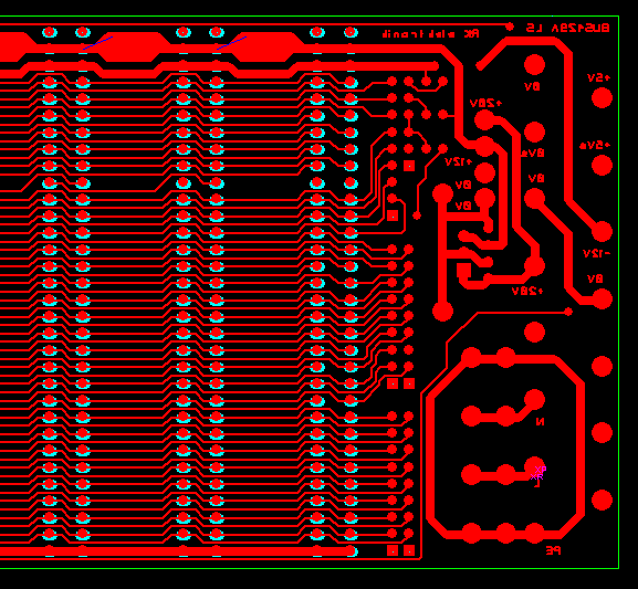

Ich soll ein Backplane eines 19"-Baugruppenträgers entwerfen. Da es mein
erstes ist hab ich halt ein paar Fragen:
Gibt es eine Einheitsgröße für 19" Baugruppenträger (3HE) oder kocht da
jeder Baugruppenträger-Hersteller (Schroff/Apro und keine Ahnung wen es
sonst noch gibt) da sein eigenes Süppchen?
Wenn ja wie sind die Maße der Außenkontur und die Befestigungslöcher?
Ich habe bei Apra schon mal nachgefragt aber die Ansprechpartnerin hat
mir keine genauen Maße mit Ausnahme des Lochabstandes (20,32mm = 0,8")
für die Befestigungslöcher geben können.
Wie dick muss denn das Backplane sein damit es
a) mechanisch stabil genug ist
b) genau eine Euro-Karte reinpasst (Hintergrund: Ich verbinde die
Tochterkarten mit der Hauptplatine über abgewinkelte Stiftleisten und
Buchsenleisten (von Samtec))
Ich möchte nicht, dass mir das jemand genau einpasst. Aber ein paar
Hinweise wären ganz nett.
Auf was sollte ich den unbedingt beim Baugruppenträgerkauf achten?
Da gibts doch bestimmt auch Qualitätsunterschiede. EMV ist im Moment
noch nicht so wichtig. Es ist erst ein Funktions-Prototyp.
VG und schon mal ein Dankeschön an alle die mir bisschen weiterhelfen
Martin

Hallo
Rufus t. Firefly schrieb:
> Für standardisierte Bussysteme gibt es auch fertige Backplanes, so z.B.
> für den steinalten VME-Bus, oder auch für die Industrial-PCI-Variante.
> Warum um alles in der Welt sollst Du so etwas selber entwickeln?
Danke. Da hab ich schon Bilder gesehen. Ganz schön viele Pins ;)
In meinem Projekt habe ich eine CPU-Karte, eine Kom-, 4 SPI und 8
EA-Karten.
Spannungsversorgung ist für alle Karte (Ausnahme CPU-Karte) 5V, 12V(bzw.
24V), 30V. Die CPU-Karte bekommt nur 3,3V.
Auf der Backplane soll auch die Spannungsversorgung mit rauf. Deswegen
soll ich sowas selber entwickeln. Leider. Bin sowieso gerade leicht
überfordert.

Martin R. schrieb:
> Kann man bei den 19"-Racks auch hinter das Backplane was reinbauen?
> Wenn ja wie wird das dann befestigt?
Am einfachsten und billigsten ist es, du siehst Stecker nach DIN 41612
vor, z.B. C64 (2 x 32 Pin). Dafür gibt es für praktisch jede Idee auch
eine vorgefertigte Lösung, z.B. auch dafür, gleichzeitig Euro-Karten
oder Kabelstecker "nach hinten" anzuschliessen. Es gibt tausende von
Teilen, was du brauchst ist ein Katalog z.B. von Schroff, da sind alle
Masse drin.
Das Bild ist ein Teil einer solchen Rückwand, mit extra Steckplatz
(rechts) für das Netzteil.
Gruss Reinhard
