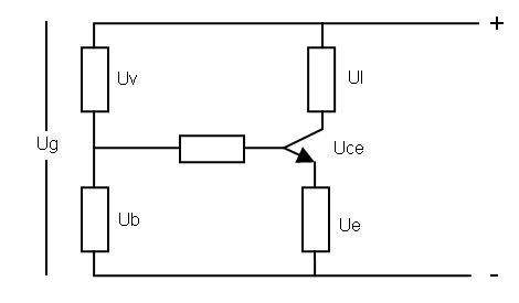

ich hab da noch ne Frage zum belasteten Spannungsteiler in meinem
Verstärker in Emitterschaltung. (Im Bild soll Uce natürlich Ube -
Basis-Emitterspannung sein, mein Fehler)
Also mal angenommen ich führe dem Transistor wärme zu infogedessen
ändert sich die Verstärkung B. Nun muss mit einem kleineren Basisstrom
gegengesteuert werden.
Bin mir nicht sicher ob ich folgendes richtig verstehe:
1.) Der Spannungsfall Ub bleibt konstant > er ist durch die
reihenschaltung der Widerstände Rv und Rb begründet.
2.) Nun wird infolge eines höheren Kollektorstroms der Spannungsfall Ue
größer
3.) Um das "Gleichgewicht" der Parallelschaltung zu halten verkleinert
sich der Spannungsfall Ube und zieht einen kleineren Basisstrom mit
sich.
Gruß und Dank
Lukas

Je nach dem wie manss sieht die Größen hängen ja zusammen. Der
Arbeitspunkt verschiebt sich nach unten o. nach oben. > Man hat nicht
mehr den ganzen Aussteuerbereich zur Verfügung. Deswegen muss man
gegenkoppeln. oder?

Hmm,
jetzt hab ich in einem Buch folgendes gefunden:
Die Spannung Ub lässt sich dadurch annährend konstanthalten, daß man ein
günstiges Verhältnis zwischen dem Laststrom ( Basisruhestrom ) und dem
Querstrom durch Rv und Rb wählt. Der Querstrom muss dabei wesentlich
größer sein.
Wie bringe ich das denn jetzt mit meiner Theorie überein.
Gruß und Dank

Re dient zur gleichstrommäßigen Arbeitspunktstabilisierung.
Erhöht sich durch was auch immer Ice, wird durch den höheren
Spannungsabfall an Re die Spannung Ube kleiner und der Transistor
steuert zu. Ice sinkt also wieder. Das ist eine
Gleichstromgegenkopplung.
