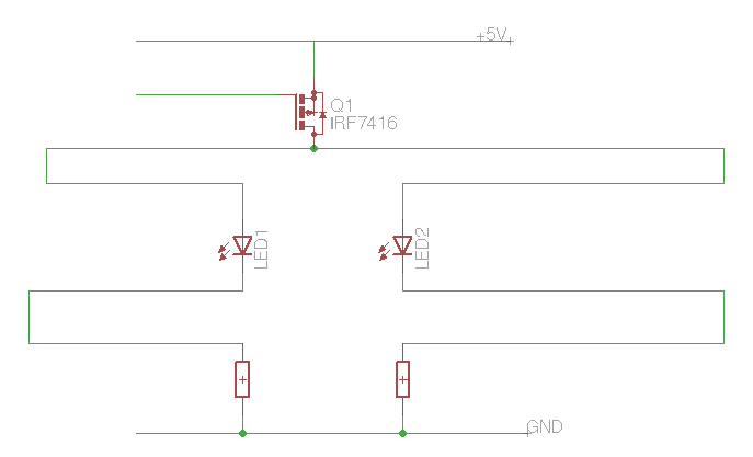

im Artikel (http://www.mikrocontroller.net/articles/Snippets) steht,
dass man bei langen Zuleitungen zu einer Last Freilaufdioden einsetzen
soll.
Bei mir besteht die Last aus vielen Dioden (im Bild sind exemplarisch
nur 2)
Die etwas unschön gezeichneten Bahnen vom FET zur LED und von dieser zum
Vorwiderstand sind meine langen Zuleitungen (im Schnitt jeweils um die
40-50cm). Widerstände und FET befinden sich nach beieinander auf einer
Platine.
Die Diode soll nun ja über der Last, also nah bei ihr sein. Das kann ich
bei mir aber nicht wirklich machen, oder? Meine Last besteht ja aus
Widerstand und LED, welche aber ebenfalls weit voneinander entfernt
sind.
Wohin also mit der Diode?
Danke!

Überlege dir, was es zu schützen gilt. Wahrscheinlich die LEDs? Gemäß
dem Link, schalte also zu jeder LED parallel eine Freilaufdiode, ganz
dicht bei ihr.
Ich würde vor allem mal Hin- und Rückleiter ganz dicht beieinander
verlegen (verdrillen!), sodaß keine großen Stronmschleifen gebildet
werden. Das reduziert die Induktivität schon mal enorm.
Schreib mal etwas mehr über die Steuerung. Hast du überhaupt PWM? Falls
nicht, kannst du vielleicht auf die Dioden verzichten.

Ich dachte die Dioden sind zum Schützen des FETs?
Daher wollte ich auch ihn schützen.

Die Dioden kannst du einspaaren.
Du hast keine gigantisch großen Ströme, keine allzugroße Induktivität,
die FETs können einiges ab (=> "Avalanche energy" im Datenblatt für
Details) und ein Vorwiderstand zum Begrenzen des Stroms ist ja auch noch
im Pfad.
Ich dachte, der ist schon geschützt. Klar, alles was den "induktiven
Kick" nicht aushält, gilt es zu schützen.
>Leider ist das nicht möglich, da die LEDs später als, allseits
>beliebter, LED-Würfel wiederfinden werden.
Hhm, das gibt dann aber ganz schöne Störungen, oder? Ich würde versuchen
die FETs relativ weich zu schalten. Das verringert den "induktiven Kick"
und hält auch die Störungen recht klein. Allerdings müssen die FETs das
auch aushalten (SOAR).

Nein, leider noch nicht, hierfür dann eine Diode parallel und direkt am
FET?

So wie im Link. Da die Drain des p-FETs in Gefahr ist und hier eine
negative Spannung entstehen kann, muß dort die Kathode einer
Schutz-Diode sitzen, die Anode sitzt an GND.

OP #1645934
Kommt es hierbei aber darauf an ob die Diode nah an der Last liegt?
> Ich kenne deine genaue Schaltung leider nicht.
Die ist auch leider noch am Entstehen.
Aber getrieben werden sollen die LEDs von einem cat4016, welcher der
besagte konstantstrom LED Treiber ist.
Von diesen werden einige verbaut, und Gruppen von LEDs werden dann auf
der positiven Seite zusammengeschlossen und an jeweils einen pFET
gehangen (so wie in der ersten Skizze).
Kurz gesagt: Skizze von oben, nur sind die LEDs nicht direkt mit GND
verbunden, sondern dazwischen kommt noch der CAT4016.
Die Erfordernis der Schutz-Diode ensteht ja gerade, weil die Last weit
weg ist und daher eine nicht zu unterschätzzende Leitungsinduktivität
ins Spiel kommt. Du willst den FET ja gerade vor der Auswirkung der
langen Leitung schützen, und deswegen ordnest du die Schutzdiode direkt
beim FET an.
Erinnere dich daran, wie der induktive Kick entsteht: Es fließt Strom,
der unterbrochen werden soll. Die Induktivität will den Strom jetzt also
weiterfließen lassen und erzeugt eine Spannung, die sie aus ihrem
eigenen Magnetfeld speist. Den LEDs droht keine Gefahr, weil der Strom
durch sie ja weiter fließt. Sie sind es ja nicht, die den Strom
unterbrechen wollen. Aber an der Drain des p-FETs droht Gefahr, weil der
FET den Stromfluß unterbrechen will und hier der induktive Kick
entsteht.

Aber diese Diode muss dann ja auch 15A aushalten können?
Wenn ich mich jetzt nicht verguckt habe, gibt es solche großen Dioden
nur in TO220 Bauform und in teuer.
Wenn ich wie nun aber alle LEDs vor dem schalten ausmache (sprich im
CAT4016 alle deaktiviere) fließt ja eigentlich kein Strom mehr und somit
sollte der pFET auch gefahrlos ohne Schutzdiode schalten können,
richtig?

Der Teufel ist ein Eichhörnchen... Mach auf jeden Fall eine hin. Denk
nur an Stromausfall und ähnliches. Manchmal tuts auch eine
Parallelschaltung von zwei kleineren Dioden.

Viele der neueren MOSFETs sind Avanache fest können also einen nicht zu
großen Puls mit Überspannung/Strom vertragen. So groß wir die
Gespeicherte Energie ja auch nicht sein. Entpsrechend wird auch die
Freilaufdiode den Strom nicht lang Leiten müssen, sondern nur ein paar
µs oder weniger. Selbst eine 1N4001 sollte genu Peak Strom vertragen,
und schnell muß die Diode auch nicht sein.

Manchmal sind auch 2 Säcke Dioden noch billiger, als einen
Servicetechniker später die Schaltung beim weit entfernten Kunden
reparieren zu lassen?
Auf die in MOSFETS integrierten Schutzdioden würde ich mich NICHT
verlassen, da bei der ganzen Aktion auch zusätzliche Wärme im MOSFET
entsteht, die auch noch betrachtet werden sollte.
