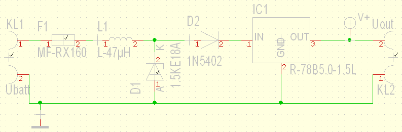

Für mein Auto will ich mir einen Lenkradfernbedienungs-Adapter bauen, da
es keinen fertigen gibt.
Dieser soll mit einem ATtiny aufgebaut werden, der ja 5V benötigt.
Während dieser Überlegung kam ich auch noch auf die Idee, mit den 5V
dann auch noch mein Navi mit Ladestrom zu versorgen (perMini-USB).
Soviel zu den Umständen.
Ich brauche also eine 5V-Versorgung, die 1,5A bereitstellen kann. 1A für
das Navi, ein paar mA für den ATtiny, plus Reserve.
Zuerst wollte ich dafür einen eigenen Schaltregler entwerfen, bin dann
aber durch intensive Suche hier und anderswo auf die Module von Recom
gestoßen, die pinkompatibel mit den 78xx-Reglern sind.
Der Vorteil liegt klar auf der Hand: Ich muss nicht extra ein Layout
entwerfen, und recht viel teurer ist es durch die Zeitersparnis auch
nicht.
Um aber die Betriebssicherheit sowohl des Autos als auch der Geräte zu
gewährleisten, muss ich aber wohl doch noch etwas externe Beschaltung
hinzufügen.
Unter http://www.blafusel.de/misc/spannung.html#3 habe ich eine
Beispiel-Beschaltung zur Entstörung im Auto gefunden und für mich
angepasst.
Der Schaltplan befindet sich im Anhang.
Die wichtigsten Bauteile:
- IC1: Recom R-78B5.0-1.5L
http://de.rs-online.com/web/search/searchBrowseAction.html?method=getProduct&R=6727152
- F1: PTC-Sicherung 1,6A
http://de.rs-online.com/web/search/searchBrowseAction.html?method=getProduct&R=6478689
- L1: Drossel 47µH 4.3A
http://de.rs-online.com/web/search/searchBrowseAction.html?method=getProduct&R=2335392
- D1: Suppressordiode 1.5KE18A
http://de.rs-online.com/web/search/searchBrowseAction.html?method=getProduct&R=4864195
Passt das soweit, oder sind irgendwelche groben Schnitzer in meinem
Plan?
Aber einige Fragen sind doch noch aufgetaucht:
- Brauche ich wirklich keine Stütz- und Entstörkondensatoren, wie im
Datenblatt angegeben?
Falls doch, wo und welche Werte wären passend?
- Sind die Entstörmaßnahmen richtig und ausreichend?
Falls nein, was sollte verbessert werden?
In einem Schaltungsbeispiel (Link leider verloren) war auch in der
Masseleitung eine Entstördrossel, ist das notwendig bzw. empfehlenswert?
- Sollte das ganze in ein Metallgehäuse verbaut und mit Masse verbunden
werden, zwecks Abschirmung?
- Sollte der 5V-Ausgang noch zusätzlich entstört, gepuffert oder mit
Suppressordioden o.ä. gesichert werden?

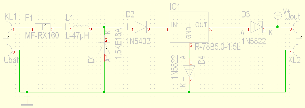

- Im Datenblatt des Recom-Reglers steht, dass man den Ausgang mit einer
Schottky-Diode gegen Rückwärtsspannung sichern sollte.
Dadurch sinkt ja die Ausgangsspannung, ist es möglich dies durch eine
gleiche Schottky-Diode in Durchlassrichtung im Massezweig des Reglers zu
kompensieren?
Bei den 78xx kann so ja die Ausgangsspannung angepasst werden...
Für Kommentare, Anregungen und Verbesserungen wäre ich dankbar!
MfG Stefan

Nimm deine erste Schaltung. Aber mit D2 an den Eingang. Persönlich würde
ich noch einen Elko 220...470µ vor den Regler machen.
MfG Spess

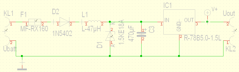

Die Diode hab ich jetzt mal direkt hinter die Polyswitch-Sicherung
umgezogen, und noch einen 470µF Elko vor den Regler eingeplant. (Bild 1)
Ist eine weitere Drossel im Masse-Zweig zur Entstörung nötig?
Und ist es sinnvoll ein mit Masse verbundenes Metallgehäuse zu
verwenden?

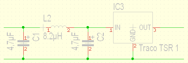

Im Datenblatt zum Traco-Wandler habe ich eine andere Beschaltung zur
Enstörung gefunden (siehe Bild 2).
Sollte ich diese statt der bisherigen verwenden, oder lieber zusätzlich?

Klar wird der Hersteller wissen, warum er solche Angaben macht.
Mit der Beschaltung nach dem Bild "Traco.png" soll der Regler "EN55022
Class A" konform sein.
Aber im Auto kommen ja auch Störungen von Lichtmaschine etc. über die
Versorgungsleitung.
Deshalb war meine Frage, ob die Filterschaltung von Traco mit der im
anderen Bild verwendeten 47µH-Drossel vielleicht kombiniert werden
sollte.
Damit Störungen aus allen Richtungen beseitigt werden...
Also beide Eingangsfilter, oder nur der von Traco spezifizierte?
In meinem bisherigen Vorschlag ist doch eine Polyswitch-Sicherung, eine
Schutzdiode gegen Verpolung und eine Suppressordiode gegen
Überspannungsimpulse bereits enthalten.
Die Kerkos an Ein- und Ausgang des Reglers werde ich noch hinzufügen.

Das Datenblatt ist nicht explizit für KFZ-Einsatz, leider.
Aber die "EN55022 Class A" enthält, soweit ich das verstanden habe,
EMV-Grenzwerte für den industriellen Einsatz.
Und da sind die Grenzwerte strenger als für Class B (Wohn- Geschäfts-
und Gewerbe-Einsatz).
Die Beschaltung soll also mMn. nur Rückwirkungen auf das Netz
minimieren...
Schaden würde die Zusatzbeschaltung aber nicht, oder?
Dann könnte ich sie ja trotzdem vorsehen...
