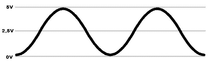

ich suche eine Lösung für mein Problem und hoffentlich kann mir jemand
auf die Sprünge helfen, der Mikrocontroller ist ein ATmega8.
Ich erwarte ein sinusförmiges Eingangssignal von 0 bis 5V, Frequenz ist
50Hz. Der Nullpunkt dieser Sinuskurve liegt bei 2,5V.
Nun will ich mich ein wenig tiefer in die AVR-GCC-Programmierung wagen
und möchte den höchsten Spannungswert mittels Software finden und
speichern.
Meine Überlegungen:
Da es sich um eine Frequenz von 50Hz handelt, ist eine Periode 20ms
lang.
Für die Abtastung einer Periodenlänge kommt daher ein Zeitfenster von
20ms in Frage. In diesen 20ms werden (sagen wir mal) 200 ADC-Messwerte
gelesen und überprüft, ob der aktuelle Messwert größer ist als der
zuletzt gemessene ADC-Wert. Nur, wenn das der Fall ist, wird der neue
Messwert als als "Höchstwert" gespeichert, der dann mit dem folgenden
ADC-Messwert verglichen wird.
Sind die 20ms abgelaufen, wird eine neue Messwertaufnahme gestartet, und
das insgesamt 10 Mal.
Die eingelesen Messwerte werden jeweils nach dem Ablauf des Zeitfensters
aufaddiert. Wenn 10 Messwerte aufgenommen wurden, wird daraus der
Mittelwert gebildet und ggfs. ausgegeben.
Kann man das so machen oder gibt es eine elegantere Lösung für dieses
Problem?
Besten Dank,
Olaf

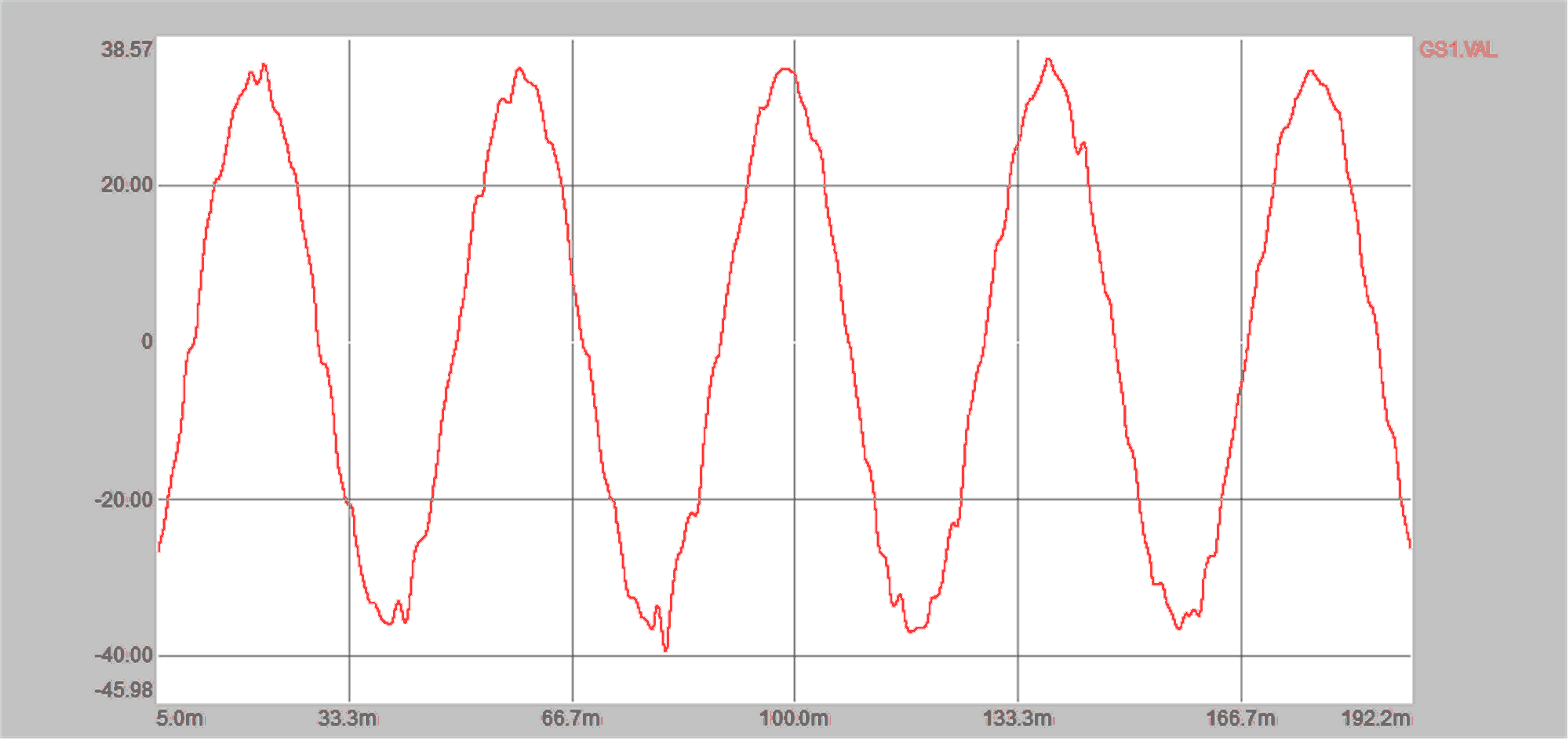

#1646100
Oh, das Thema passt mir gerade super. Werde bald was ähnliches machen.
Ich finde die Idee mit der Differenz der Messwerte auch gut. Nur sieht
es bei mir so aus, dass ich die PWM an einem Drehstrommotor zuerst über
einen Filter jage und dann die Amplitude und Frequenz messen will. Jetzt
hat mein Sinus, je nach Drehzahl des Motors, bis zu 300 Hz. Habe jetzt
mal in der Simulation einen Filter gebastelt. Bei hohen Frequenzen
bekomme ich dann auch einen wunderbaren Sinus, nur unten wirds schwer.
Der Sinus ist dort auch erkennbar, aber halt nicht ganz so sauber (siehe
Bild). Da kann ich diese Methode schon wieder vergessen, oder?
#1646119
Ja.
Man sollte auch bedenken, dass für die Bestimmung der Differenz der
elektronische Aufbau schon sauber sein sollte. Ansonsten passiert es
nämlich, dass der ADC selbst bei absolut konstanter Eingangsspannung
immer ein wenig um den wahren Wert schwankt (+/- 1 oder 2 Digit)
Wenn ich aber sowieso weiß, dass die 0-Linie meiner Spannung bei 2.5V
liegt, dann würde ich das Maximum bzw. Minimum genau so ermitteln wie
der TO das hatte.
Sobald die Spannung einen Wert von 2.5V + Hysterese überschreitet wird
die nächste Maximumsuche scharf geschaltet und das letzte gefundene
Minimum als das Minimum im letzten Abschnitt ausgewiesen. Unterschreitet
die Spannung 2.5V - Hysterese, so wird die Minimum-Suche scharf
geschaltet und das zuletzt gefundene Maximum ausgegeben.
