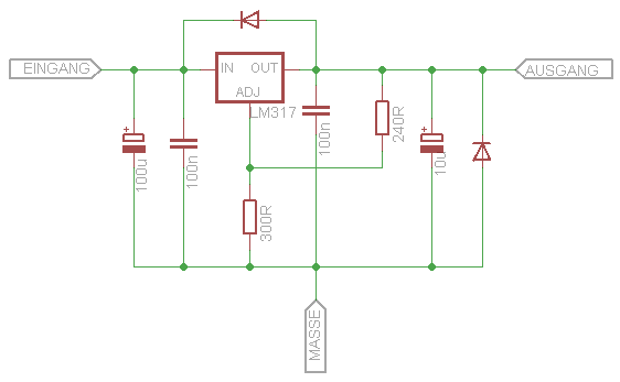

Hallo ich möchte mit einem regelbaren Spannungsteiler von 11,7 Volt auf
1,5 V runter regulieren.Und zwar habe ich einen kleinen 2x10Watt
Verstärker in ein kleines Gehäuse gebaut inclusive Boxen.Das ganze wird
von einem 1500mah 3S Lipo Akku betrieben.Jetzt habe ich noch einen
kleinen MP3 Player der mit einer 1,5Volt Batterie läuft.Diesen wollte
ich mit einbauen.Jetzt dachte ich mir dafür nehme ich den LM317.Leider
weiß ich nicht wie ich genau das Ausrechne welchen Wiederstand ich
nehmen muss (R1,R2).Außerdem weiß ich auch nicht welche Kondensatoren
benutzt werden müssen.Also wenn mir jemand helfen könnte wäre ich Euch
sehr dankbar.Eine Schaltung wie das ganze genau aussehen muss wär auch
nicht schlecht.Das Datenblatt hat mir persönlich nicht wirklich
geholfen.
MfG Sebastian
So schauts aus. Nimm aber lieber nen kleineren Wert, weil die
Ausgangsspannung mit einem größeren R steigt. Und der MP3-Player läuft
ja auch mit ner 1,2V-Zelle.
In der Rechnung ist der Iadjust nicht berücksichtigt, der würde noch
dazu kommen - ist aber überschlagsmäßig vernachlässigbar. Nimm doch nen
Poti, dann kannste das genau einstellen.
Aber die Sache mit dem Spannungsteiler würde ich lassen.
Insgesamt ist die Schaltung aber eher schlecht, weil du von 11,7V auf
1,5V runter willst. Der Rest wird halt verheizt. Und ich weiß ja nicht,
wieviel deine Schaltung zieht.
Kannste das nochmal genauer beschreiben, wie du was an den Lipo
anschließen willst? Wieviel Spannung braucht denn der Verstärker? Dann
hat man mal ungefähr ne Vorstellung über den ungefähren Strom.

Die Rechnung kommt aus dem Datenblatt, 1. Seite, umgestellt nach R2.
Der gute alte Conrad-Bausatz :)

Also nimm ruhig den LM317, aber dann brauchste kein TO220-Gehäuse, da
reicht auch der im TO92 - LM317L glaub ich.

Nee, die Aussage nehm ich zurück. Keine Ahnung, was der MP3-Player
zieht. Aber wenn er beispielsweise 100mA ziehen würde (was ich zwar
nicht glaube...), dann wäre das schon ne Verlustleistung von ca. 1W.
Bleib beim TO220!

Das Prinzip ist ganz simple. Der Spannungsregler versucht einfach die
Spannung zwischen OUT und ADJ auf 1,25V zu regeln. Wenn du jetzt einen
festen Wiederstand zwischen OUT und ADJ klemmst (240 Ohm) fliest durch
diesen immer ein Konstanter Strom, weil ja die Spannung und der
Widerstand auch Konstant sind. (Hier 5,2mA) Schaltest du jetzt einen
Widerstand zwischen ADJ und Masse, fliest auch hier der Konstante Strom
durch (+ein paar µA aus ADJ.. kann man aber vernachlässigen). Nimmst du
jetzt einen 47 Ohm Widerstand (ADJ - Masse) fallen an diesem ca 0,25V ab
(47 Ohm x 5,2mA). Als Ausgangsspannung stellt sich dann 1,5V ein (1,25V
+ 0,25V).
Aber wie gesagt, steht im Datenblatt, und es gibt einige gute Treffer in
Google (LM317 berechnen)

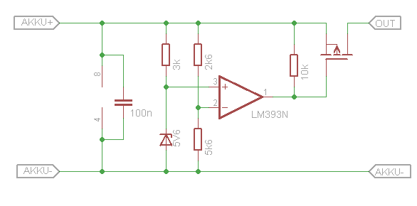

Und denk dran, dass der Lipo sehr allergisch auf Tiefentladung reagiert.
Also solltest du evtl noch ne Schutzbeschaltung einplanen, die den Lipo
ab einer gewissen Spannung vom Verstärker trennt.
Auf jeden Fall kannse dich ja mal im Netz nach dem Stichwort
"Komparator" umschauen. Mit dem kannse die Spannung überwachen und ggf.
die Last vom Akku trennen.
Bei Out ist das ein Relais kenne das Schaltzeichen nicht.Und bei welcher
Spannung würde jetzt abgeschaltet werden wenn ich alle Komponenten so
übernehmen würde.
MfG Sebastian
Das ist ein P-Kanal-Feldeffekttransistor.
Mit der Dimensionierung jetzt bei 8,2V. Vielleicht noch eine kleine
Hysterese rein, weil sonst könnte die Schaltung anfangen zu schwingen.
Last dran -> Spannung zu niedrig -> Last ab -> Spannung "erholt" sich ->
Last wieder dran -> usw.
...die Ruhestromaufnahme der "LiPo"-Abschaltschaltung ist aber auch
nicht ohne... grob geschätzte 2,8mA über die Z-Diode und 1mA über die
beiden Widerstände, zuzüglich Ruhestromaufnahme des OPV.
Wenn der Akku also nach der Abschaltung noch ein Wochende ungeladen
rumliegt, dürfte er dann tot sein...

bestellen.Kann mir jetzt noch jemand mit der Hysterese helfen damit ich
nichts vergesse zu bestellen.
Außerdem habe ich noch eine Frage die Dioden am Spannungsregler wie hoch
muss ich die dimensionieren und ich finde keine Z-Dioden für die
Abschaltung mit 5v6 bei reichelt
Feldeffektransistor den muss ich doch so stark wählen wie der Akku an
Leistung her gibt richtig.Weil der Schaltet doch den Strom wenn ich die
Zeichnung richtig verstehe.Also wenn ich denn Akku mit 3S und 2800mah
und 30c habe dann habe ich ja die knapp 12 Volt und eine stärke von
insgesamt 2800mah x 30 also 84Amp.Diese werde ich ja mit meinem
Verstärker nie ziehen diese Amperezahl deswegen bin ich jetzt überfragt
was die Mosfet aushalten muss.
