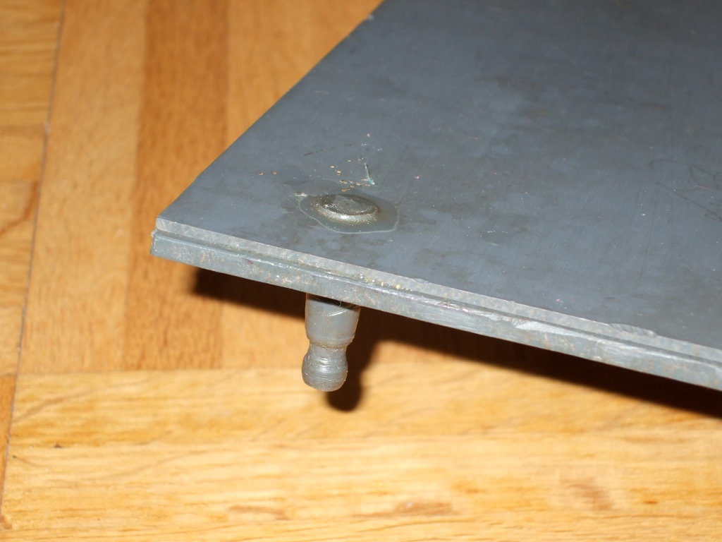

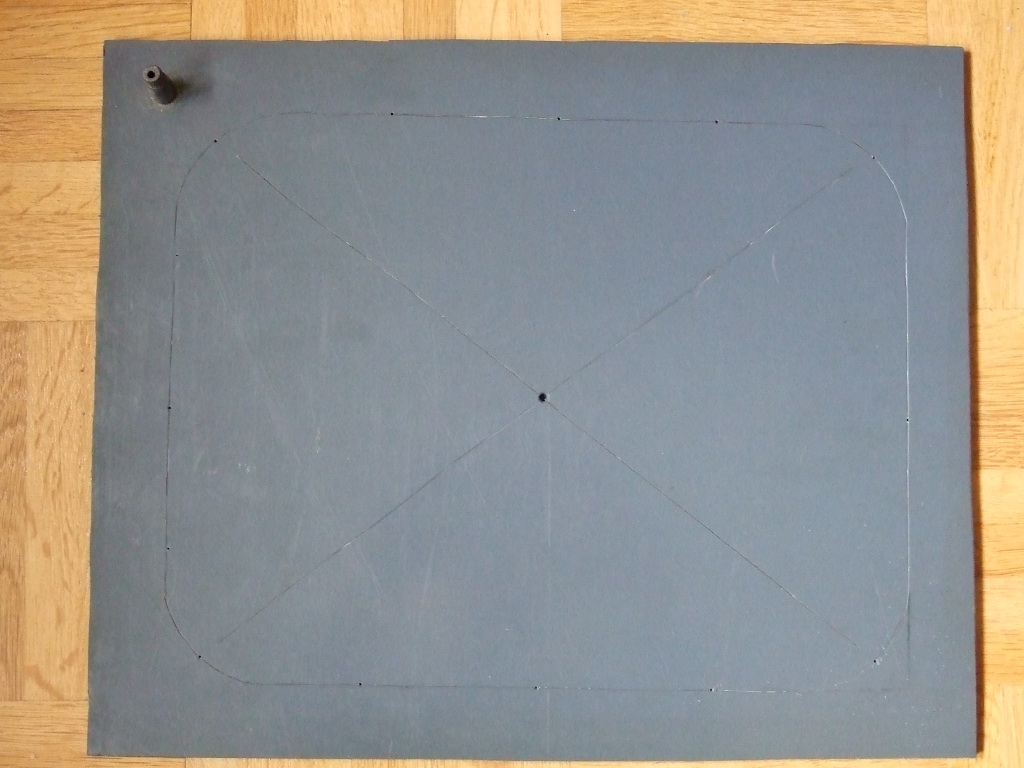

Uhu Uhuhu schrieb:
> Mit einem alten Drehschieberkompressor. Es geht aber genau so gut mit
> einem Kühlschrankkompressor.
Und der mechanische Aufbau bzw. die Abdichtung der ganzen Sache?
Interessiert mich weniger wegen belichten sondern spaßeshalber eher für
ein blasenfrei aufgebrachtes Lötstopplaminat.
Stephan
Uhu Uhuhu (uhu) schrieb:
>>> Ich benutze einen (selbstgebauten) Vakuumbelichter [...]
>> Wie hast Du denn das mit dem Vakuum hinbekommen? 8-)
Ganz schöner Aufwand. Und welche Qualität bei Leiterbahnen erreichst du
damit? Kannst du mal einen kleinen Ausschnitt einscannen und hier
zeigen?
Das ist ein Sandwich aus zwei Hart-PVC-Platten: einer dickeren, in die
Entlüftungskanäle gefräst sind und einer dünneren, durch die 1 mm -
Löcher in die Kanäle innen gehen. Die Löcher sind auf der Oberseite mit
einer kleinen Rille verbunden.
Der Kompressor wird an einen 10 mm Hart-PVC-Stab angeschlossen, in den
ein Sackloch gebohrt ist. Am Boden des Sacklochs sind radiale Löcher
gebohrt.
Durch das Sandwich ist ein 10 mm - Loch durch den inneren Kanal gebohrt.
In dieses Loch ist der Stab eingeklebt.
Die Platine wird mit der Schicht nach oben auf die Platte gelegt. Darauf
der Film mit der Schicht auf der Platine. Zum guten Schluß wird die
ganze Chose mit einem Stück Frischhaltefolie so abgedeckt, daß die 1 mm
- Löcher und die Rille damit abgedeckt ist.
Dann wird der Kompressor eingeschaltet und mit einem Tuch die Luft unter
der Folie in Richtung Rand geschoben und die Folie glatt gezogen.
Dann kann die Belichtung beginnen.
Anbei ein paar Bilder, die die Funktionsweise erklären sollten.
Das Gerät hat keinerlei bewegliche Teile und die Qualität der Platine
hängt im Wesentlichen von der Qualität des Films ab, wenn der
Entwicklungs- und Ätzprozeß hinterher fehlerfrei gemacht wird.
Die Platte habe ich vor Urzeiten mal gebastelt - heute würde ich wohl 3
Platten nehmen. In die Mittlere würde ich den Entlüftungskanal einfach
einsägen. Mit Hart-PVC und Uhu-PVC kann man sowas jedenfalls sehr gut
machen...
