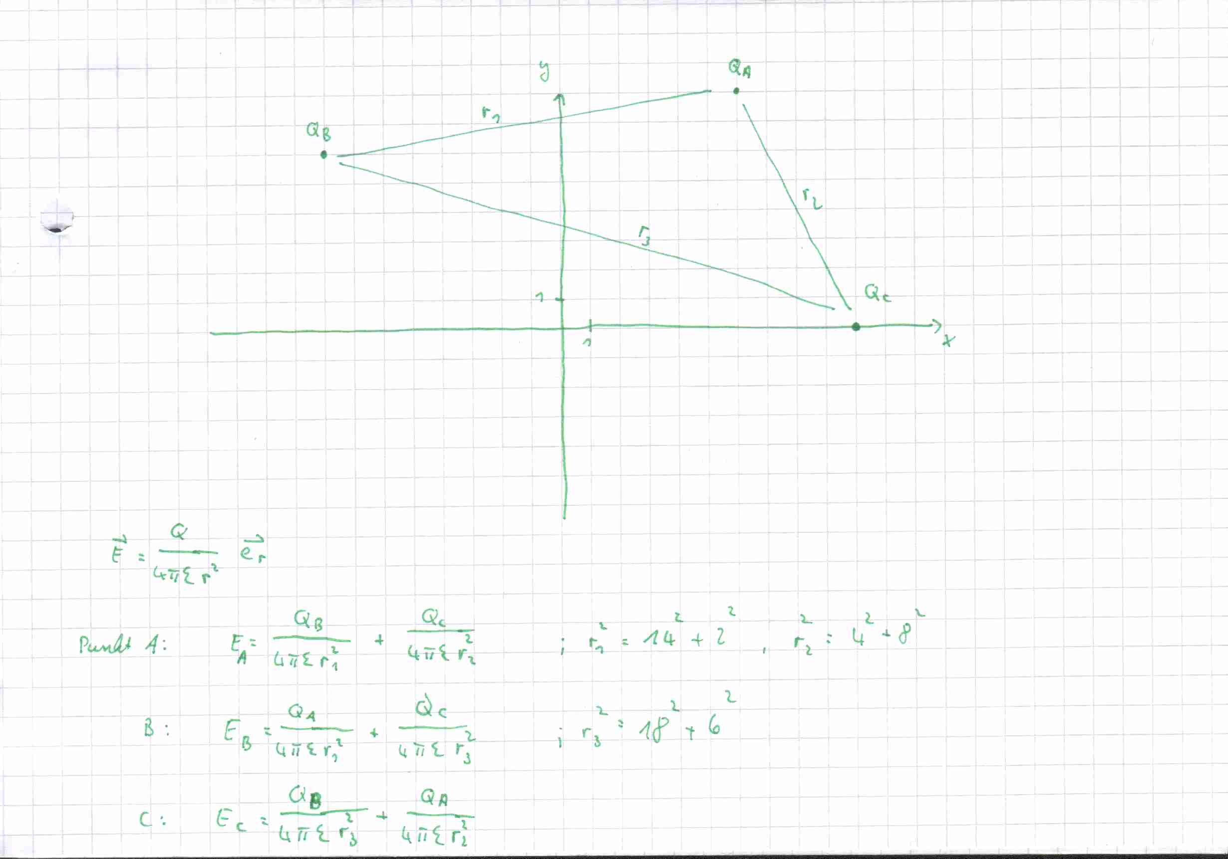

Hallo, ich bin Student der Elektrotechnik und habe Probleme mit den
Übungsaufgaben die uns unser Prof. gestellt hat.
Ich weiß nicht wie ich bei Aufgabe 3. (siehe Link:
http://www.geocities.com/wowerdichgeholfen/homepage.htm )
die Kraft F, elektr. Feldstärke E, potentielle Energie Wpot und das
Potential ausrechnen soll :-(
Ich hoffe schon mal das jemand eine Lösung weiß.
Gruß Michael

da alle drei Punktladungen in einer Ebene liegen, vereinfacht sich das
Problem. Ich würde mit dem Potential anfangen, in jedem Punkt ergibt
sich dieses durch Superposition, wobei jeweils die Ladung im
betrachteten Punkt keinen Beitrag liefert. Aus diesem Potential dann
kannst du mitteles E=-grad(Potential) das E-Feld berechnen. Und bei der
Kraft habe auch nur die jeweils anderen Ladungen einen Beitrag. Oder ?

Die Kraft ergibt sich aus dem E-Feld, das auf die Probeladung (d.h., die
 betreffende Ladung) wirkt. In die Kraft müssten also alle Punktladungen
einfließen.
Man könnte auch erst das E-Feld durch Superposition berechnen und
daraus das Potential bestimmen.

Ich würde auch mit dem elektrischen Feld beginnen. Wie schon gesagt
spielt die zu betrachtende Ladung jeweils bei der Berechnung keine
Rolle.
Es ist nicht einfach zu beschreiben, du musst die Fläche der gedachten
Hühlflächen berechnen mit dem Abstand r zur betrachtenden Ladung von
jeder anderen Ladung. Dann kannst du mit Hilfe der elektrischen
Erregung das elektrische Feld ausrechnen. Du müstest dann drei
elektrische Felder haben (z.B. von Qa, Qb und q) diese Felder sind dann
unterschiedlich gerichtet und du musst daraus die resultierende
ermitteln.

was soll Superposition sein? und wie beeinflussen sich die Kräfte
gegenseitig, ich brauche doch immer zwei Ladungen um die Kraft
auszurechnen: F= (Qa*Qb)/(4*Pi*Epsilon*r²) , welche Kraft ist das dann
Fab und wo wirkt diese im Ounkt Qa oder im Ounkt Qb?

Superposition ist einfach die (vektorielle) Überlagerung von Größen. q
ist übrigens die Elementarladung und keine hier zu betrachtende
Punktladung.
Die Kraft Fab wirkt zwischen den beiden Ladungen Qa und Qb jweile mit
unterschiedlichem Vorzeichen.

Exemplarisch für Qa:
Du berechnest das E-Feld von Qb sowie Qc im Punkt a (in
x/y-Komponenten, die kannst Du zur Superposition/Überlagerung nämlich
addieren).
Die Kraft auf Qa ergibt sich aus dem E-Feld in a multipliziert mit Qa.
Das ganze machst Du dann auch für Qb und Qc.

von Thorsten (Gast)
Also quasi so.
