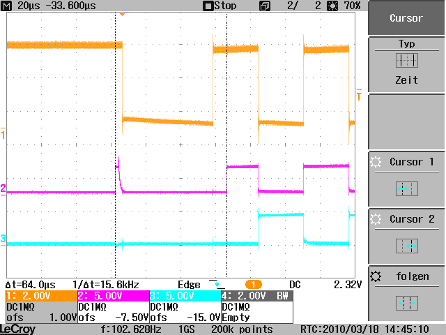

In den Anhang hab ich mal das Datenblatt und einen Screenshot vom Scope
gepackt.
Kanal 1 ist das Signal an TX vom UART, Kanal 2 ist das "normale Signal
des MAX481, Kanal 3 das invertierte Signal. Es ist zu sehen, daß die
korrekten Pegel erst nach ca. 64 µs an den Pins anliegen, obwohl der
Transmitter bei Cursor 1 aktiviert wird. Das find ich sehr seltsam. Mein

#1646819
Dann mach doch noch mal bitte einen Test mit dem Oszi, wann denn der Pin
PD2 auch wirklich seinen status ändert! Hast du da eine kondensator dran
hängen, der vielleicht Spannung puffert oder ähnliches??
Poste mal nen Schaltplan und nimm in das Bild vom Oszi als vierten Kanal
noch den Senden/Lesen Pin vom MAX481 dazu.

OP #1647596
Hallo und Danke für die Antworten!
@Spess:
macht Sinn, kann ich natürlich auch. Das war aber erstmal der
Beispiel-Code, den ich dem Datenblatt entnommen habe. Damit lief es
bisher auch immer. Aber danke!
@Benjamin
an soetwas wie mit nem Kondensator hab ich auch schon gedacht. Das ist
aber nicht so. Im Schaltplan ist keiner drin, und die Leitungen sind
auch nicht so lang, daß da so viel Kapazität sein könnte (knapp zwei
Zentimeter...).
Scope-Bild mit Signal von PD2 folgt in Kürze...
Ich glaube auch nicht, daß der PD2 verzögert schaltet, weil die Ausgänge
des MAX ja an der Stelle, wo umgeschaltet wird, ensprechend "zucken"
(Cursor 1). Seltsam...

#1647718
@  Joachim A. (jojo84)
>ich wollt mich mal erkundigen, ob jemand schon Erfahrungen mit dem
>Pegelwandlerbaustein MAX481 o.ä. hat.
Das haben viele Leute.
>Das ist ein half-duplex-Baustein, man muß also zwischen "senden" und
>"empfangen" umschalten. Die Umschaltzeiteh nahb ich mit max. 2 µs dem
>Datenblatt entnommen.
Wo? Ich lese da max. 70ns, t_ZH, Seite 3
Miss doch einfach man dein TXEN Pin. Ich wette, der schleicht auf HIGH.
Und warum? Weil dein IO-Pin nicht als Ausgang definiert ist. Damit
schaltet nur der schwache Pull-Up auf High, das dauert.
MfG
Falk
