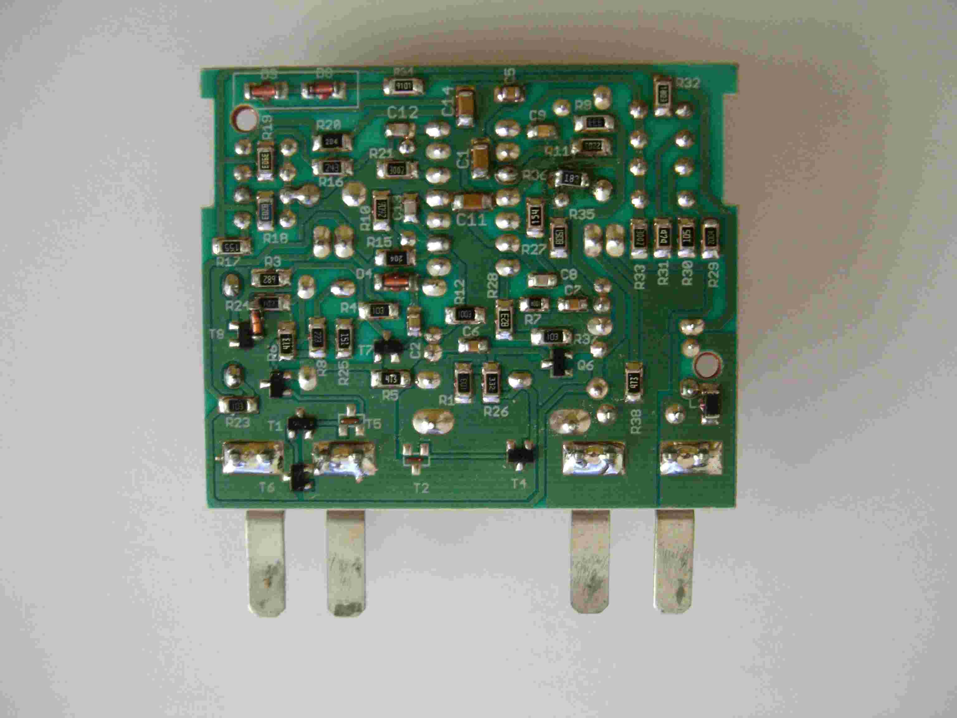

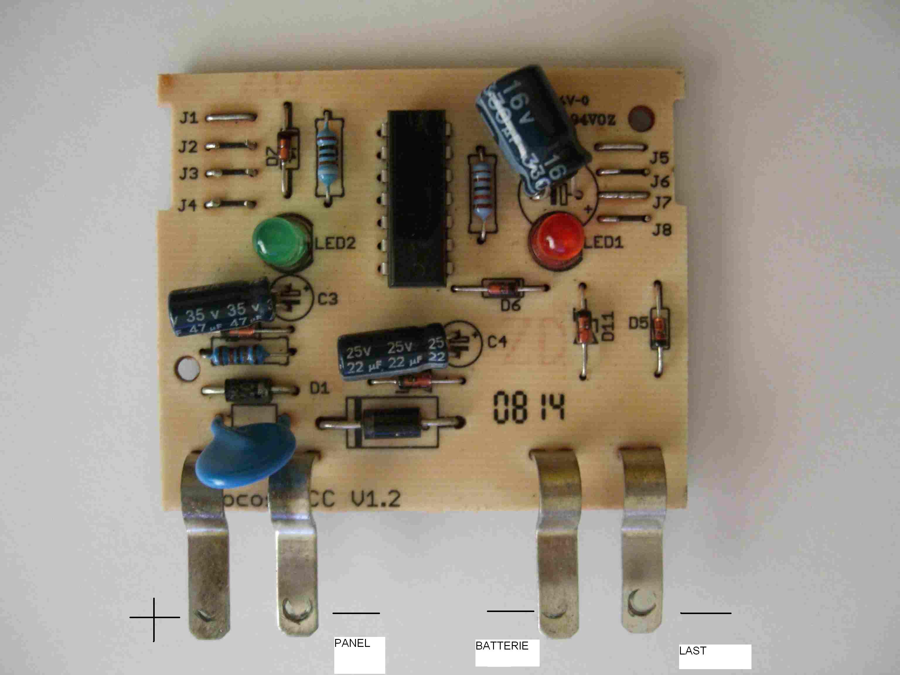

OP #1647484
Ok, ich werde mir die beiden Artikel mal durchlesen.
Anbei schicke ich zwei Fotos von dem Charge COntroller Phocos LCC02/06.
Vielleicht weiss jemand ja jetzt, wie ich die Tiefentladeschutzschwelle
veraendern kann.
Zu dem Foto:
Die rechte LED(rot) zeigt, wenn sie leuchtet, dass die 11.5V
unterschritten worden sind. Sie geht erst wieder aus, wenn 12.8 V
ueberschritten worden sind. Die Linke LED zeigt an, dass ein Panel
angeschlossen ist, wenn sie leuchtet.
Ich habe Phocos mal angerufen, die haben behauptet, man kann die 11.5 V
und die 12.8 Volt nicht verschieben, weil sonst alles neu kalibriert
werden muss.
Weiss meint Ihr dazu?
Gruss
Heinrich
