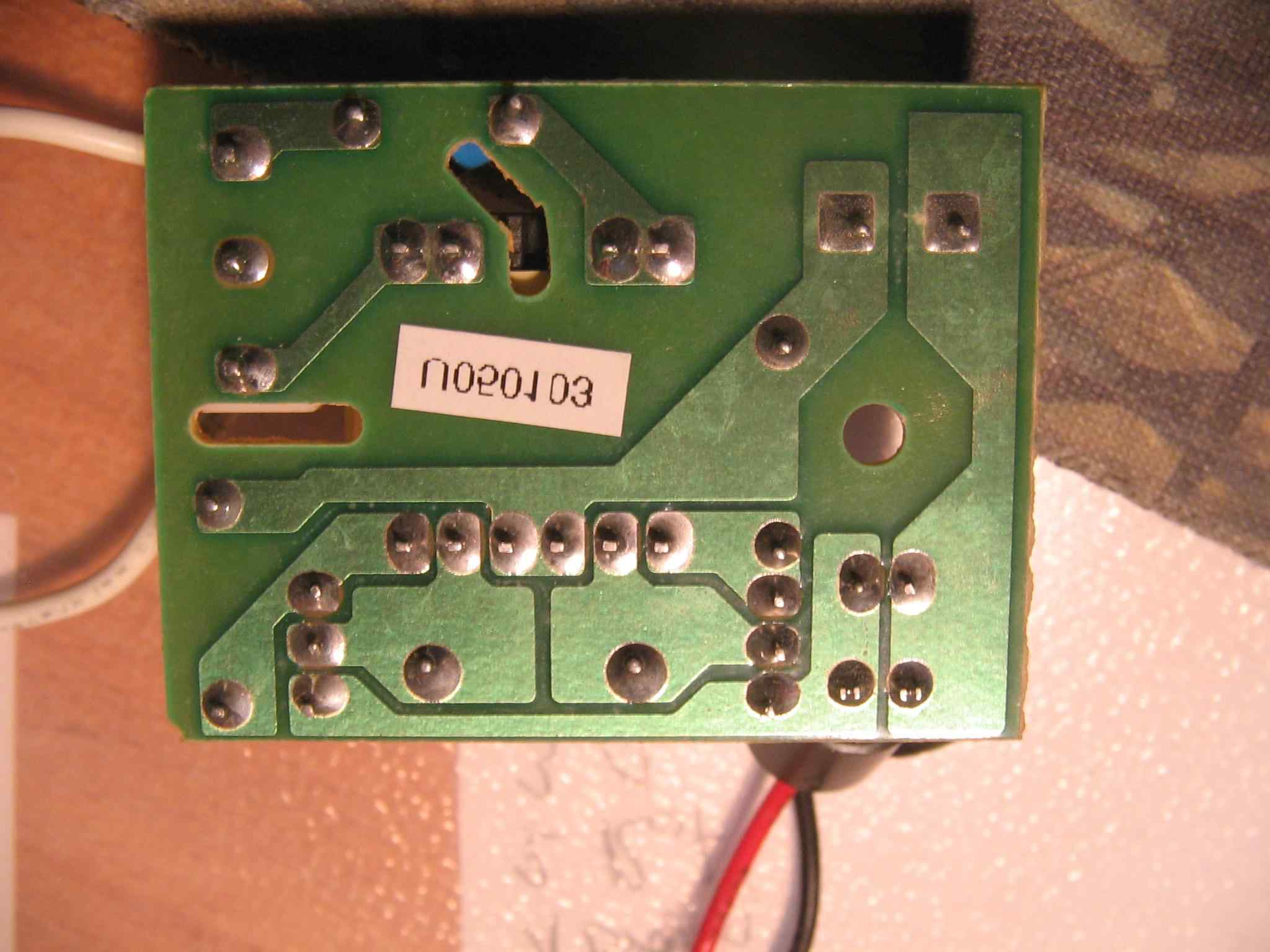

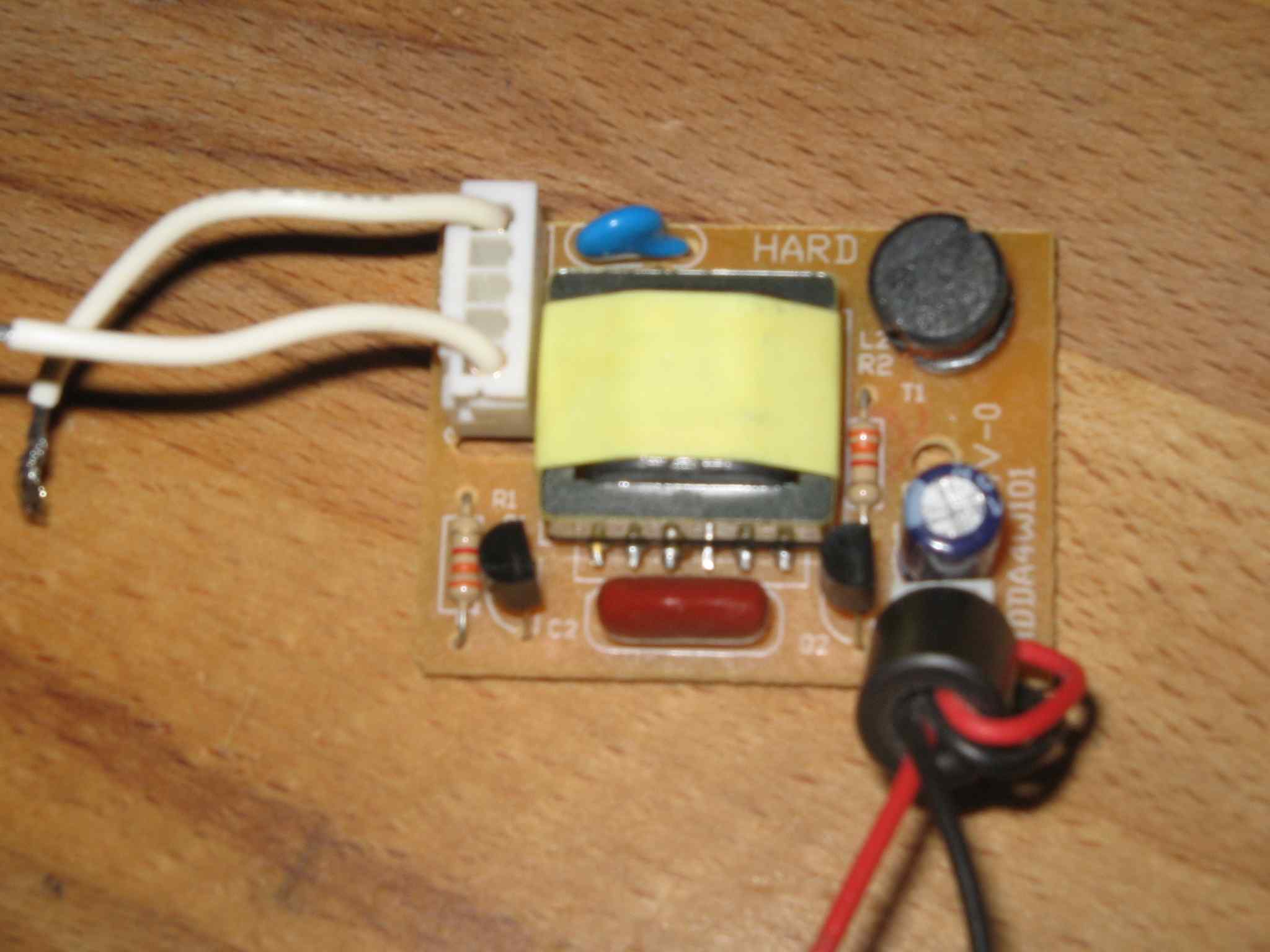

kurz nachdem mein anderes Projekt fertig geworden ist, hab ich jetzt
schon wieder was neues.
Und zwar: Mir ist ein Inverter in die Hände gekommen, der war wohl mal
dafür gedacht, CCFL-Leuchtstoffröhren zu betreiben.
Mit dem Ding möchte ich jetzt einen Lichtbogen erzeugen.

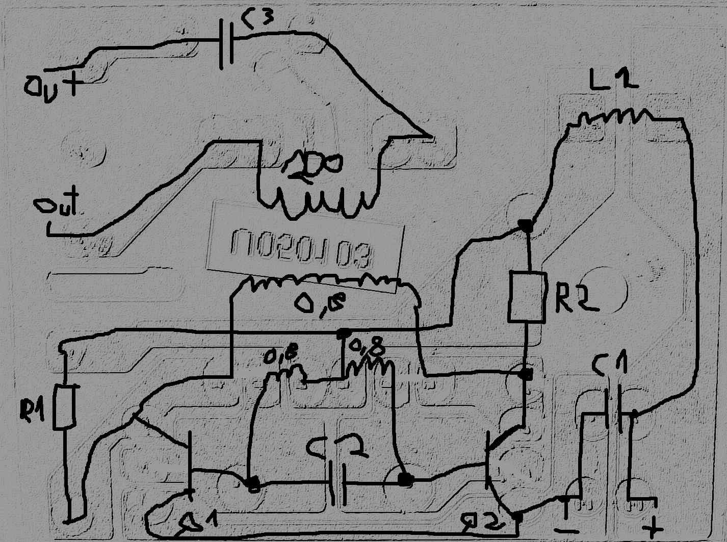

Deshalb habe ich versucht, den Schaltplan zu entschlüsseln,
um herauszufinden, wie stark ich den Inverter belasten kann (inwiefern
der Inverter kurzschlussfest ist).
Leider verstehe ich den Schaltplan nicht so wirklich.
Hier sind die Werte der Bauteile, die ich entschlüsseln konnte:
R1 = 90MegaOhm
R2 = 90MegaOhm
C1 = 47µF 50V
Q1 = UTC D1616A  Schätzungsweise NPN
Q2 = UTC D1616A
C3 = 18 3kV      Das stand auf dem Gehäuse des Kerkos
C2 = 682J MPP250 Das auch
Bei den Spulen hab ich mal die Wiederstandswerte hingeschrieben.
Ich bin mit Inverterschaltungen noch nicht sonderlich vertraut.
Kann mir da jemand helfen?

Gast #1647082
mhh
> R1 = 90MegaOhm
> R2 = 90MegaOhm
Unwahrscheinlich
Gehe von vllt. 10 mA Belastbarkeit aus.
Gast #1647086
Der hat sowieso einen kapazitiven Ausgangswiderstand, um den maximalen
Strom auf nicht gefährliche Dimensionen zu reduzieren.
Daher ist das Ding auch einigermaßen robust, falls der Ausgang
kurzgeschlossen wird, fällt die ganze induzierte Spannung vom Trafo am
Kondensator ab.
Moderator (Firma: Titel) Persönliche Seite #1647391
> R1 = 90MegaOhm
> R2 = 90MegaOhm
Du solltest dir mal eine aktuelle Farbtabelle beschaffen:
R1 = R2 = orange, oragne, rot = 3,3 kOhm
> (inwiefern der Inverter kurzschlussfest ist).
Ich probiere sowas einfach aus...
Wenn der C3 tatsächlich 18nF hat, dann wird da nicht viel schiefgehen.
Und wenn das Ding dabei kaputtgeht, dann wars den Aufwand sowieso nicht
wert.
OP Persönliche Seite #1647479
Ja, ok.
Ich habs jetzt einfach mal ausprobiert, und siehe da:
Man kann fast 1cm lange Lichtbögen ziehen.
1mm kann der Inverter auch zünden, bei 1cm brauchtman am Anfang einen
Kontakt und eine ruhige Hand.
Ich hab den Inverter jetzt als Luftverbrenner in einem Reagenzglas
laufen gelassen. Nach ungefähr zwei Stunden war alles braun, also hat
das Teil auch so Leistung.
Danke für eure Hilfe!
Valentin Buck
