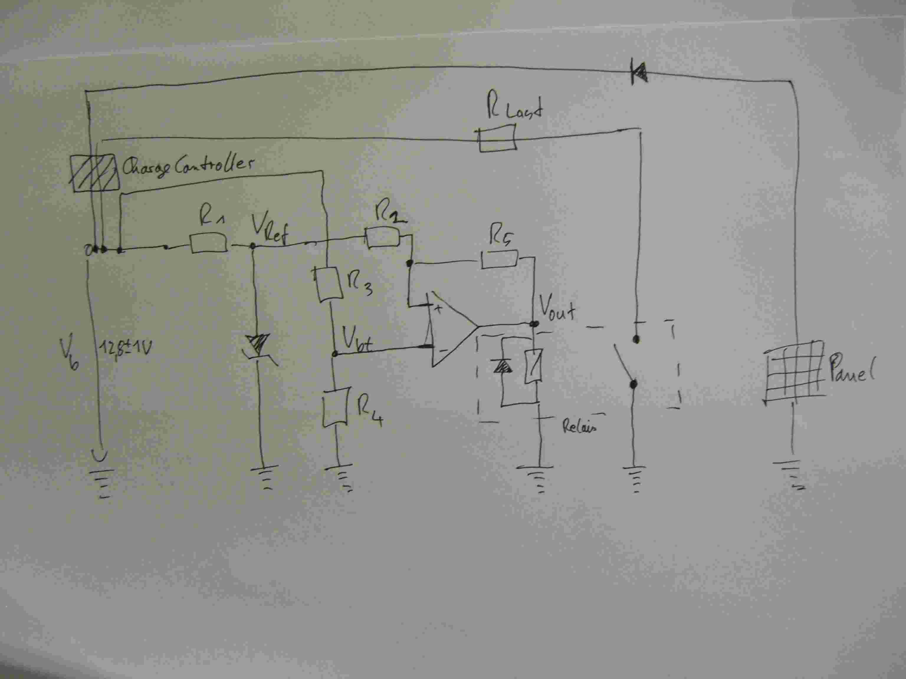

habe hier mal eine Schaltung aufgezeichnet, die eventuell mein Problem
loesen koennte.
Ich habe einen Charge Controller Phocos LCC02/06, der eine
Tiefentladeschutzspannung von 11.5 V hat.
Nun moechte ich diese veraendern. Da ich nicht weiss, wie den Controller
selber veraendern kann, versuche ich es mit einer externen Loesung.
Ich habe hier einen Schmittrigger, der seine Referenzspannung V_ref
ueber eine Zener Diode bekommt.
Die Batteriespannung V_b habe ich durch einen Spannungsteiler mit R_3
und R_4 an V_Ref angepasst.
V_out soll nun ein Relais ansteuern, was dann die Last entweder an oder
abhaengt.
Nun sind da natuerlich so einige Fragen.
1. Wie muss ich die Zener Diode waehlen?
2. Wie dann entprechend R3 und R4?
3. Und wie muessen R1,R2 und R5 gewaehlt werden, damit das Relais die
Last bei 12.1V abhaengt und erst bei 13 V wieder anhaengt?
4. WIe muss ich das Relais waehlen? Ich habe maximal 6 A als Last? Gibt
es ein Relais das nur waehrend des Schaltens Energie verbrauch und
ansonsten beide Schalzustaende stabil sind?
5. Koennte ich Probleme bekommen, wenn das Panel angeschlossen ist und
also durch dieses eine weitere Spannungsquelle vorhanden ist?
