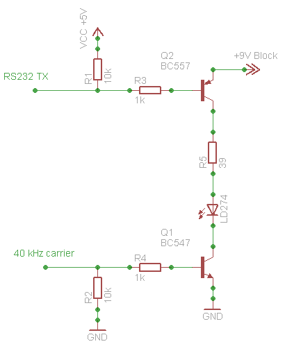

ich möchte gerne RS232 über Infrarot mit einem AVR senden.
Habe dafür eine sehr einfache, ich nenn se jetzt mal standart Schaltung
gefunden (IR_std), nun möchte ich aber die Reichweite erhöhen und habe
die Schaltung etwas modifiziert (IR_mod). Da ich aber kein Experte in
Sachen Elektronik bin wollte ich einfach mal fragen ob man das überhaupt
so machen kann oder ob es da berechtigte Einwände gibt. Möchte nicht
gleich den AVR beim ersten Versuch kaputt machen.  Die RS232
geschwindigkeit braucht nicht hoch sein 2400 baud reichen. In den
Bildern ist mit RS232 TX der TXD pin des avr gemeint.

>Schau dir mal den PNP nochmal an. Das kann so nicht funktionieren.
hmm ok, hilft mir nicht wirklich viel weiter...
ich hab das so verstanden das wenn txd auf low ist, das ding überhaupt
erst senden kann (siehe IR_std) sonst fehlt halt GND für die IR diode,
Die IR_std ist übrigens aus ner Elektor schaltung (April 2010 S.32 Fun
mit Firefly)
Habe das ganze auch mal mit ltspice simuliert und da scheint es zu
funktionieren, bin aber halt einfach nicht sicher...

Dann hast du garantiert die 9V nicht mitsimuliert.
Der PNP wird niemals Sperren, weil seine Basis nicht positiv genug wird.
Gast #1648488
Der PNP sperrt, sobald Emitter und Basis auf gleicher Spannung liegen
(Basis darf bis zu 0,5V negativer sein). Hier ist sie durchgehend
mindestens 4V negativer. Der Transistor wird immer leiten. Warum nimmst
du nicht zweimal NPN?

39 Ohm bei 7V gibt auch deftig Strom (über 150mA). Das macht die LED
(ohne Blick ins Datenblatt) nicht lange mit... Und dein BC547 der findet
das noch viel schlimmer.
R1 und R2 sind bei AVRs unnötig. Es gibt nur 0V oder 5V, wenn der Pin
auf Ausgang gestellt ist. Da brauchste keinen Pulldown/-up.

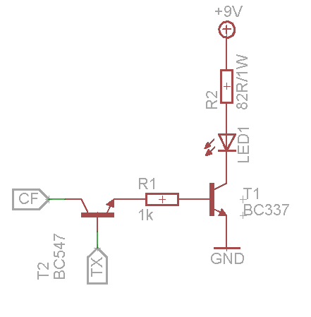

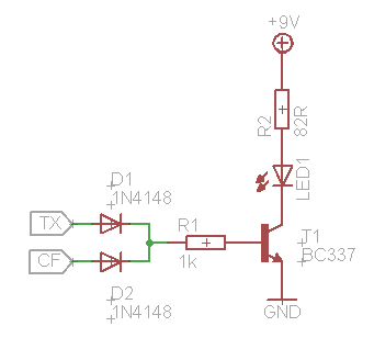

So vielleicht. Wobei ich mir nicht ganz sicher bin, ob das mit den
Dioden die optimale Lösung ist. Weglassen kann man sie in der Form
nicht. Sonst baust du einen Kurzen zwischen den Portpins.
Schnell genug müssten die 1N4148 schon sein. Die Frage ist, ob der
Transistor sperrt, wenn beide Signale auf Nullpegel haben. Müsste schon
passen, scließlich ist ein Transistor ein stromgesteuertes Bauteil. Und
Strom fließt bei Nullpegeln keiner mehr.

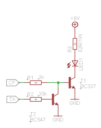

Mach mal ne Wahrheitstabelle. Ich glaube, wir reden grad aneinander
vorbei. Du willst doch nur, dass die LED mit 40kHz blinkt, wenn TXD auf
high ist. Wenn TXT auf low ist, dann soll die LED Maulaffen feilhalten.
Gast #1648586
Ja, dann hatte ich das schon richtig verstanden. Nur eben mit TX
invertiert. Was ist denn eigentlich der Ruhepegel von TX? Beim Ruhepegel
darf kein IR ausgestrahlt werden, sonst erkennt das ein intelligenter
Empfänger als Störsignal und relaxxxt.
Im Anhang dann der korrekte Schaltplan nach Wunsch. War aber der Letzte.
Der nächste kostet nen Fünfer.
Meine Frage zu Widerstand gilt noch...

Oh man so simpel, 100000 Dank @ Bong!
Nur damit ichs auch kapiert habe, wenn TX H Pegel hat ist T2 geöffnet
und so bekommt T1 keinen Strom ab, damit sendet auch nix
Gast #1649530
Jo, solange die Spannung an der Basis unter 0,6V liegt, passiert bei T1
gar nichts. Musst halt dafür sorgen, dass T2 ordentlich durchgesteuert
ist (UCE<<0,6V). Sollte aber bei dem niedrigen Strom durch R1 kein
Problem sein.
