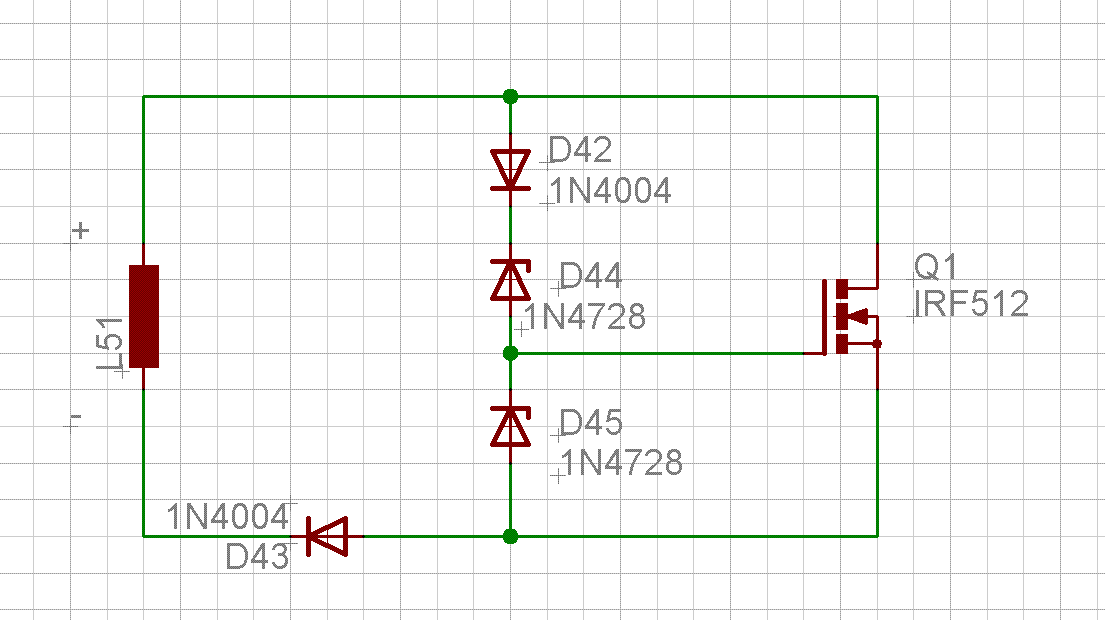

Gast #1648935
Anbei ein Schaltplan, der meine Frage näher erläutert und zeigt, wie die
Spule (wirkt in diesem Fall als Generator) den LSS sieht.
Nun weiß ich nicht, ob ich die externen Zener-Dioden benötige oder der
LSS des Bausteins BTS7810K das active clamping übernimmt?
Das einzige was ich im Datenblatt gefunden habe, ist die "drain-source
break down voltage" von 55V, aber keine Angaben über die Energie, die er
aufnehmen kann. Grundsätzlich ist der Baustein ja für Ansteuerungen von
DC-Motoren gedacht...
lg mario

Gast #1649132
So ist der BTS7810 nicht gebaut.
Schau noch mal ins Datenblatt.
Du siehst, daß die zu den MOSFETs parallel eingebauten Dioden im BTS7810
zwar bei HSS eine Spannugn ableiten, die höher als die
Versorgungsspannung ist, aber keine Spannung ableiten, die niedriger als
GND ist, und die Dioden im LSS zwar Spannungen unter 0 ableiten, aber
keine Spannung die über der Versorgungsspannung liegt.
Bei einem Motor werden LSS und HSS zusammengeschaltet, da übernimmt die
Diode des jeweils anderen Schalters das Ableiten und damit die
Verhinderung einer Spannung über der Versorgungsspannung an den MOSFETs
(die 55V aushalten). Daher geht der Chip bei Motoransteuerung auch ohne
externe Dioden nicht kaputt.
Wenn du nur die Hälfte des BTS verwendest, brauchst du Dioden, und wenn
du eine möglichst hohe Spannung an der Spule haben willst, damit der
Strom in ihr möglichst schnell fällt, dann könntest du eine 48V
Transil(bipolare Z-Diode) nehmen, theoretisch sogar 80V wenn man die
Spannung gleichmässig auf oberen und unteren MOSFET aufteilen könnte
(Spule mit Mittelanzapfung? Urgs).
> Der Grund für den Einsatz von LSS und HSS ist, dass der LSS in der
> gesamten Ansteuerungszeit aktiv ist und der HSS zum Takten (Steuerung
> des Stroms über Tastverhältnis) genutzt wird. Das
Das ist kein Grund, sondern Unsinn. Verbinde die Spule statt über den
LSS direkt mit GND, und gut is.
Du hast kein Argument geliefert, warum das ncht so gehen sollte.
Es klingt eher wie die krampfhafte Verwendung aller Innenteile des
Pollin-Schnäppchens.
Ein normaler MOSFET (mit (eingebautem) Gate-Treiber) hätte es bisher für
deine Spule auch getan, ein IPS1021 begrenzt intern auf 36V (bei unter
500Hz PWM).

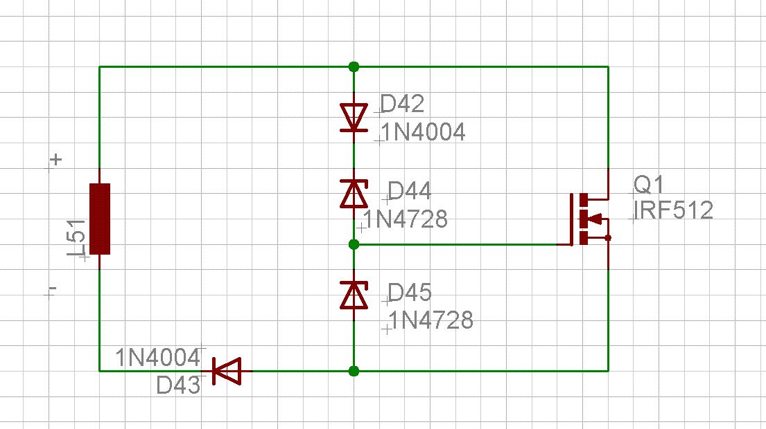

Gast #1650492
So anbei die Schaltung der Ansteuerung...
Nochmal: Der Grund für die Verwendung von sowohl einem LSS als auch
einem HSS liegt in der Tatsache, dass der Strom verschieden schnell
abnehmen soll. Während der Taktung soll der Strom nur langsam abnehmen,
um eine einfachere Stromsteuerung zu realisieren und am Ende des
Ansteuerungszyklus soll (muss) der Stroms ehr schnell abnehmen
(gefordert von dem magnetventil).
Meine Idee war es nun einen Baustein zu suchen, der sowohl einen LSS als
auch einen HSS integriert hat. Darüberhinaus wäre es toll, wenn ich mir
die externen Zener-Dioden sparen könnte, wenn der LSS über "Active
clamping" verfügt (laut Datenblatt: "drain-source clamp voltage=55V).
Die Frage ist wieviel Energie der abkann?
Wenn ich externe Zener-Dioden verwende (wie in der Schaltung
vorgesehen), muss die Zenerspannung beider Diode unter 55V bleiben oder?
Ansonsten würde ja der baustein ins "clamping" kommen?
lg mario
Gast #1650886
> dass der Strom verschieden schnell abnehmen soll
Bei einer Betriebsspannung von 14V und einer Transistorsperrspannung von
55V kann das doch höchtstens 3 mal so schnell erfolgen wie die
Aufladung.
Das ist doch witzlos, wenn man bei der Taktung eine Zeit x als
off-Decay-Zeit realisieren kann, kann man auch 1/3 x realisieren, und
dann fällt der Strom um denselben Betrag.
Selbst wenn man eine Spule ohne Spannungsbegrenzung durch zu schwache
Transistoren abschaltet, steigt die Spannung maximal auf's 10-fache,
dann ist auf Grund der miesen Güte der Spule die ganze Energie in die
Inter-Windungs-Kapazität umgeladen.
Wer also eine Spule wirklich schnell abschalten will, muss von aussen
eine Spannung anlegen, und die muss hunderte Volt betragen. Siehe
Fernseher-Zeilenablenkung.
Wenn deine gross gezeichnete Diode eine bidirektionale Transil von 36V
ist, dürfte die gezeichnete Schaltung mit der beschriebenen Ansteuerung
sogar funktionieren. Nur ist ein relevanter Zeitunterschied nicht zu
erwarten.
Gast #1653142
Ok dann werde ich das nochmal überdenken...
Wenn ich die Ansteuerung mit einem LSS realisiere, ist es grundsätzlich
besser einen Baustein mit integriertem Clamping zu verwenden oder soll
ich eine externe Freilaufdiode verwenden?
Mit einer einfachen Freilaufdiode würde der Strom ja nur sehr langsam
abfallen (U~0.7V), somit müsste ich ja auch noch eine zusätzliche
Zenerdiode dazuschalten (seriell, aber anders gepolt).
Verwendet man in so einem Fall eine Freilaufdiode oder eine
Diodenbeschaltung so wie in meiner Schaltung gezeichnet (beim LSS zwei
Zenerdioden + eine "normale" Diode)?
Vielleicht kann mir jemand einen Schaltungsvorschlag machen?
lg mario
