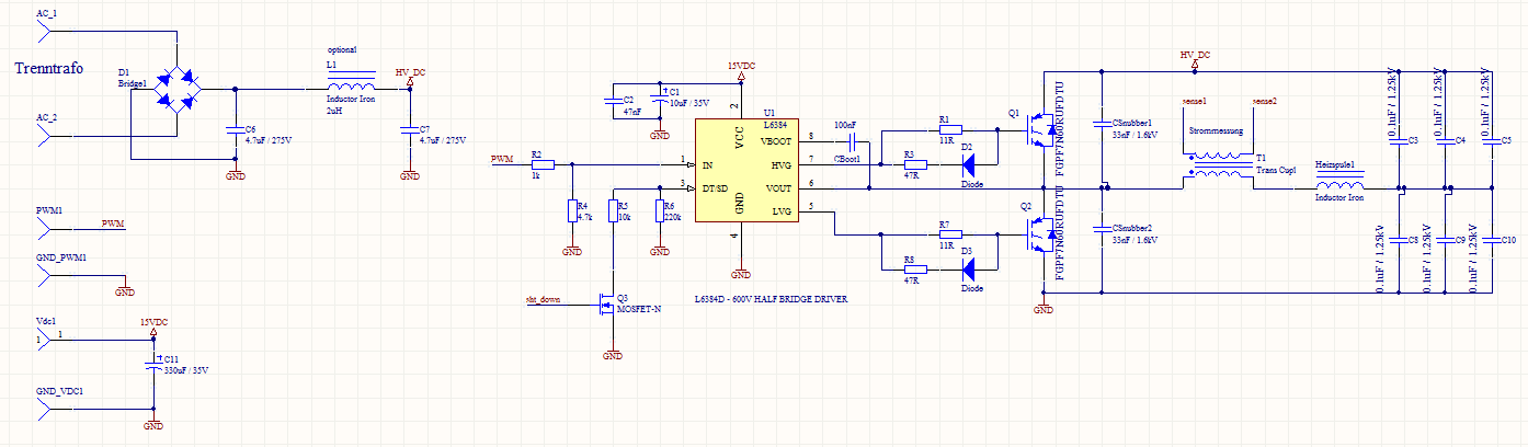

Der Schaltplan hab ich gleich angehängt, den hab ich so auch mal
aufgebaut und die Funktioniert auch ganz gut. Mein Problem ist nun, dass
wenn ich über die Induktionsspule ein Verbraucher bringe (Pfanne oder
ähnliches) und den Schwingkreis auf Resonanz betreibe (ca 22kHz), die
Pfanne dann entferne wird sofort der Half-Bridge Driver zerstört. Wenn
ich auf 23 kHz arbeite, die pfanne entferne sinkt der strom (was ja auch
ganz richtig so ist). Meine Frage: Mach ich was falsch oder ist das
wirklich so extrem, dass bei Resonanzfrequenz ohne verbraucher der
Treiber getötet wird?
Noch ein paar sachen zum schaltungsaufbau: Die Hochspannung "HV_DC"
beziehe ich momentan von einem Netzgerät (30V, max. 3A), die Drossel L1
ist nicht bestückt (ist die nötig, wenn ja was genau bewirkt diese ?).
Der Stromtrafo T1 ist ebenfalls nicht aufgebaut, anstelle diesem hab ich
einen 0.1Ohm shunt drin.
Hoffe das alle Angaben vorhanden sind und ich freu mich auf jeden
Kommentar und Hilfe !

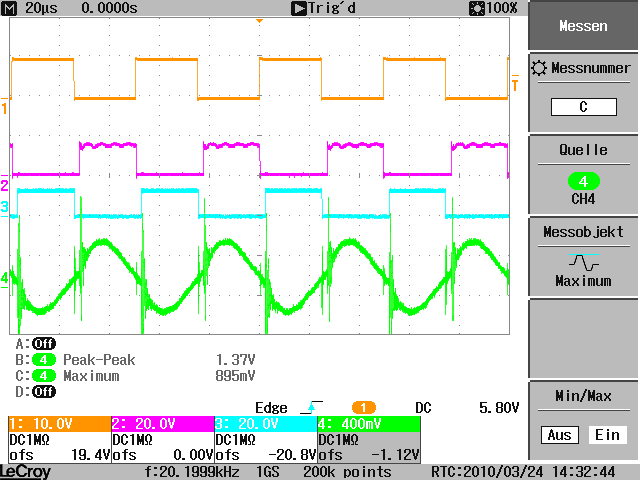

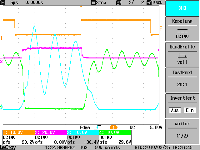

OP #1649763

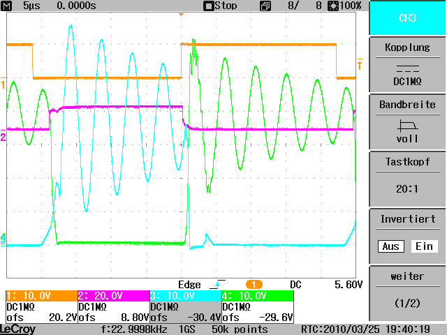

also ich hab mal ein paar messungen gemacht:
Strommessung im schwingkreis (HV_DC_30V.png ), grün ist die spannung
über shunt (0.1 Ohm). mein ziel ist es nicht, einen riesigen strom durch
den schwingkreis fliessen zu lassen (wie bei üblichen
induktionskochfeldern), sondern auf ca 5 A zu begrenzen, jedoch mit
einer spannung HV_DC von 300V, damit die gleichgerichtete Netzspannung
verwendet werden kann (regelung per PWM-duty)
Snubber variiert (snubber_1_220nF_sn2_33nF.png  und
beide_snubber_4.7nF..png), die Messungen wurden immer über drain-source
beider schalter gemacht.
der boot- kondensator hab ich auch mal ein wenig variiert, konnte aber
keine drastischen unterschiede erkennen.
Leider hab ich gerade keine anderen IGBT's oder MOSFET's zur hand, aber
denkt ihr, dass die riesigen verluste wirklich "nur" vom richtigen
schalter abhängen? Kennt sich jemand gut mit dem half-bridge-driver
(L6384) aus ? Habe nämlich zusätzlich den verdacht, dass durch den
Laboraufbau parasitäre Induktivitäten eine grosse Rolle Spielen
(beschrieben im dokument     *   igbt_driver_Tipps.pdf auf Seiten 6 -
10)
#1650068
Wenn Du dazu eine Einschätzung haben möchtest - GLASKUGELAN - "Die
parasitären Komponenten hängen natürlich vom Aufbau ab" -
"GLASKUGELAUS".
Sollte es noch genauer sein, dann bitte ein Foto vom Aufbau posten.
Allerdings glaube ich nicht, dass die Verluste stark von den parasitären
Ls abhängen. Du hast im Wesentlichen die zwei Mechanismen "Durchlass-"
und "Schalt-" Verluste.
Aus Sicht des Gatetreibers hängen die Durchlassverluste von der
Gatespannung und die Schaltverluste vom Treiberstrom ab. Den
Treiberstrom begrenzt/reduziert man normalerweise noch durch einen
Widerstand.
Wenn der Aufbau wirklich schlecht ist, dann wirst Du durch parasitäre
Induktivitäten eher Überspannungen erhalten und die Bauteile den
Überspannungstod sterben. Du kannst ja mal messen, denn parasitäre L's
in der Gateansteuerung müssten (ähnlich wie dein Kochfeld mit den
Kapazitäten) einen Resonanzkreis bilden. Masse vom Oszi direkt an GND
vom lowside IGBT und Tastkopfspitze an das Gate.
Einen IGBT setzt man niemals für Schaltfrequenzen von 100kHz ein, das
schaffen nur MOSFETs. Im Bereich um 20kHz kommt es stark auf den
konkreten Typen an, wer die Nase vorne hat.
Fakt ist, dass ein IGBT nach dem Abschalten eine ganze Weile braucht,
bis er tatsächlich vollständig ausgeschaltet hat (Tailstrom).
Dein konkreter Typ hat z.B. bei steigender Temperatur einen zunehmenden
Ausschaltverlust, die Verluste steigen mit steigender Temperatur....
Bezüglich deiner Schaltstrategie...
Leider kann man in dem Screenshot 1 den Stromnulldurchgang nicht genau
erkennen. Bitte leg die Nullinie mal auf das Raster und zieh den Bereich
mal auf. Aber soweit ich das sehe, schaltest Du zu spät um!!
Damit deine Schalter weich schalten können, musst du etwas früher die
Halbbrücken umschalten (etwas überresonant anregen). Damit kann der
kleine Reststrom schon mal die Arbeit des Umladens erledigen und die
IGBTs können dann quasi stromlos anschalten.

nichts schlaues im internet)  weiss jemand warum zb dieses Problem nicht
im Datenblatt bzw zusatzdatenblatt des Treibers angesprochen wird?
sollte dass "allgemeinwissen" sein :-) ?
