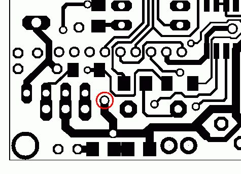

Könnt Ihr mir bitte euer Urteil über die angefügte Schaltung sagen ?
Es handelt sich um einen kleinen Steuercomputer (ca.40 x 80 mm) inkl.
aufsteckbaren LCD (blau-4-zeilig, 4 Taster,Relaise Uhr usw.).
Möchte ihn gerne nachbauen, weiß aber nicht, ob die Schaltung soweit ok
ist und ob man was verbessern kann.
Dank und schöne Grüße Josef

von Josef (Gast)
Hier eine Platinenoberansicht. Das Ding ist echt cool. Kann eigentlich
alles. Der Entwickler  hat mir schon super Dinger geliefert. Die
Abmessungen sind tatsächlich nur 85 x 40 mm.
Darauf ist sogar ein Goldcup für die Uhr, Summer, Leds, gute Taster,
ein blaues LCD mit 4 x 20 Zeichen in blau , 485 , Phönix Schraubklemmen
im 5er Raster usw. Eine gute Softwarebibliothek ist auch dabei (Eine
Jahresschaltuhr ist in ca. 30 min programmiert.)
SG Josef
von Jens (Gast)
Leider kann man auf dem Bild ausser den Abmessungen nicht viel erkennen,
da Ober- und Unterseite sich überlagern.
Gibt es vielleicht beide Ansichten auch getrennt? Wo hast Du das her?
von Josef (Gast)
Hier der Bottom Layer!
von Josef (Gast)
Hier der Top-Layer.

paar Vorschläge, die allerdings nur für Dich interessant sind, wenn Du
das Gerät wirlich mal im Schaltschrank einsetzen willst.
- Das Layout ist EMV-technisch eine Katastrophe. Gerade der Teil mit
den Opto-Eingängen oder den Relais-Ausgängen muss auch räumlich
voneinander getrennt und durch Masseflächen abgesichert werden. Ich
denke eine 4-lagige Platine ist auf jeden Fall notwendig.
- Der DC-DC-Wandler ist bei dieser Eingangsbeschaltung Pflicht.
Ansonsten müsste ein guter Eingangsfilter her.
- Ich bin mir nicht sicher, wo auf der Platine die Relais sitzen sollen
und welche Leistung Du damit schalten willst, aber ich glaube nicht,
dass Du die Sicherheitsabstände einhälst. Die Transistoraunge sind
wegen der möglichen Störeinkopplungen nicht zu empfehlen.
- Normalerweise sichert man jedes IC mit einer Kombination aus
Ferrite-Bread und C ab, auch so Sachen wie RS485 oder RTC. Die
Analogspannung für den AT natürlich extra.
- Displays sind in der Regel besonders empfindlich auf Bursts, deswegen
würde ich besonders schützen oder dafür sorgen, dass ich es wieder in
einen gesicherten Zustand bekomme, wenn es abstürzt (ja, das gibts!).
Dafür würde ich die RESET-Leitung an den Controller anschließen.
- Offene oder hochohmige Pins sind Dein Feind. Auf keinen Fall Ein-
oder Ausgänge offen lassen (beispielsweise am LCD !)
- Eine RC-Kombi am RESET-Eingang ist nicht gut. Da gehört ein richtiger
Reset-Controller hin. Der ist klein, kostet nicht die Welt, und
verbessert die Stabilität ungemein.
Die EMV-Problematik lässt sich leider nicht genau wissenschaftlich
erfassen und ist hauptsächlich durch Erfahrung und Probieren in den
Griff zu bekommen. Aber man kann diesem Thema nicht genug
Aufmerksamkeit widmen!!!!
Willst Du die EN 60730 einhalten, was für den Einsatz im Hausnetz oder
als SPS durchaus notwendig ist, dann müssen noch ein paar weitere
Forderungen erfüllt werden, wie beispielsweise Überbrückung von kurzen
Netzausfällen oder Anforderungen der elektrischen Sicherheit.
Gruß,
Matthias

4-lagige Platinen sind leider sehr viel teurer. Wie sollte man
bei 4-lagigen Boards in diesem Fall vorgehen ?
Welche Designregeln gibt es hier ?
SJ Josef

von Thorsten (Gast)
Sind teilweise die Restringe der Pads nicht bisschen klein oder täuscht
das jetzt nur ?
von Matthias Friedrich (Gast)
"4-lagige Platinen sind leider sehr viel teurer. Wie sollte man
Welche Designregeln gibt es hier ?"
Das kommt auf die Stückzahl an. Ab einer bestimmten Stückzahl macht das
nur noch recht wenig aus.
Normalerweise hat man bei 4-lagigen Boards die 2 Innenlagen als
Versorgungslagen, die auch möglichst wenig unterbrochen sein sollten.
Durch die einfachere Entflechtung bleibt dann idealerweise auch noch
Platz für Masseflächen auf den Aussenlagen.
