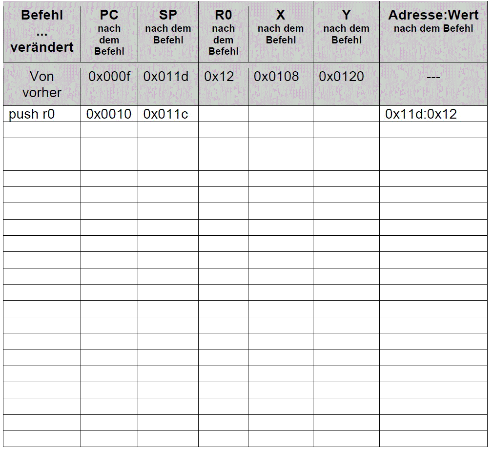

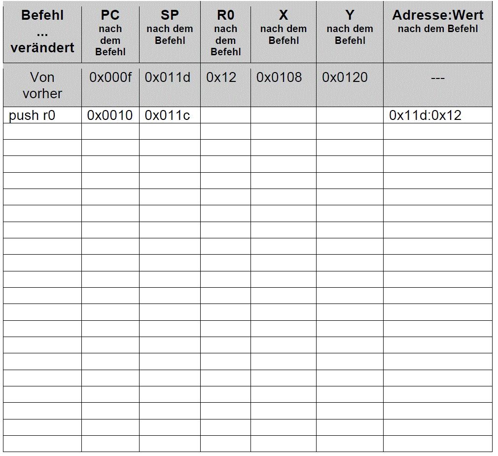

und zwar habe ich folgende frage bin eigentlich ziemlich unerfahren auf
dem gebiet Mikroprozessorentechnik und wollte nun von euch wissen , wie
sich die register im laufe eines codes verändern . Das heisst verändert
der befehl "add" jedesmal das register gleich?! Wer kann mir das ein
bisschen erläutern eine kleine aufgabe hab ich angehängt
Danke im vorraus
.cseg bzw. .text
00000c 940e 000f call test
00000e 9598 break
test:
00000f 920f push r0
000010 900d lo: ld r0,x+
000011 9209 st y+,r0
000012 2000 tst r0
000013 f7e1 brne lo
000014 900f pop r0
000015 9508 ret
000016 940e 000f call test
000018 9598 break
.dseg bzw. .data
000100: 01 02 CA BB AC 9D 8E 7F 41 42 00 AC CA FF FF 12
000110: 01 02 CA BB AC 9D 8E 7F 8E 7F 9D AC CA FF 00 18
000120: 01 02 CA BB AC 9D 8E 7F 8E 7F 9D AC CA FF FF 12

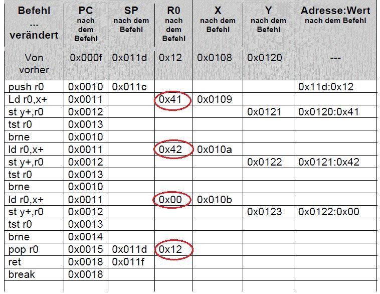

Persönliche Seite #1666380
X hat zu Beginn den Wert 0x108. Der Inhalt der Speicheradresse auf die X
zeigt wird nach R0 übertragen (0x41) und X wird um eins erhöht (X+).
Damit hast du die erste Änderung des Inhalts von R0 durch den ld R0,X+
Befehl. Die zweite und dritte Änderung sind analog. Die vierte Änderung
durch das pop R0 ist das Zurückladen des Wertes 0x12, der am Anfang mit
push R0 auf den Stack (SP = Stackpointer) geschrieben wurde.
