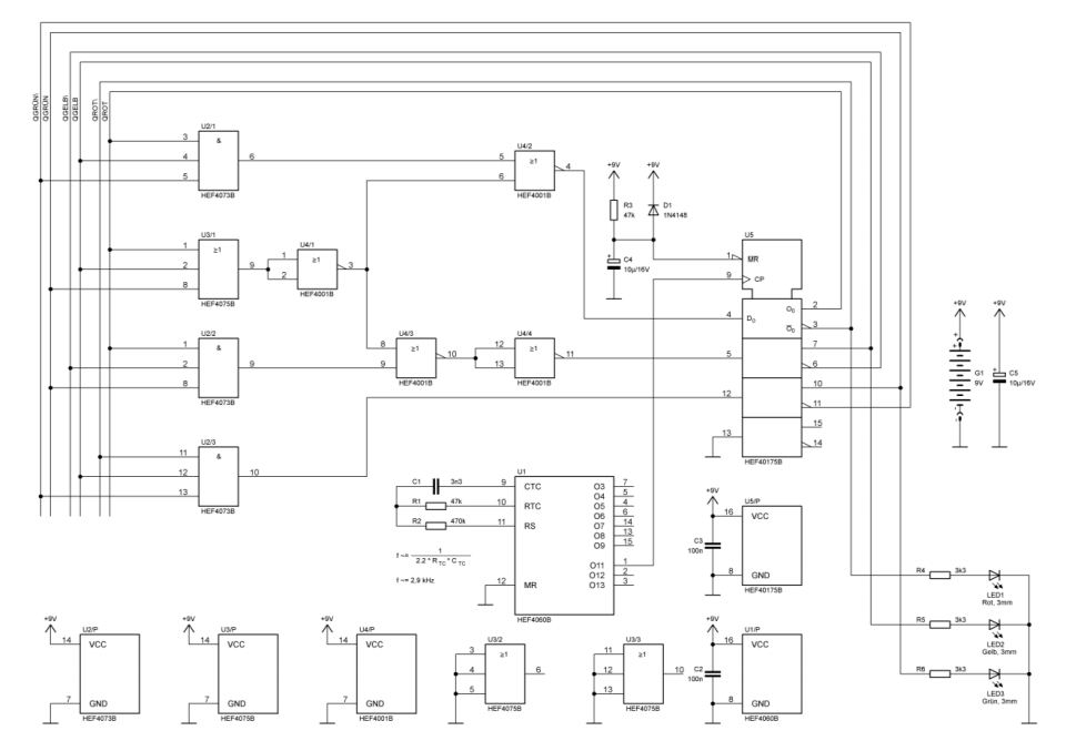

ich habe ein kleines Problemchen mit der Schaltung im Anhang und
bräuchte etwas Hilfe.
Die Leitung, die aus dem Bild herausführt, läuft zu einem Master-Reset
eines D-Flipflops. Die Schaltung dient dann logischerweise zum Resetten
des FFs.
Es entsteht eine Flanke, die dies erledigt. Die Frage ist nun, was diese
Diode in Sperrichtung da macht, so wie ich das sehe ist sie sinn- und
zwecklos...
Hofe ihr könnt mir helfen, danke im Voraus.
Grüße, Fanatico

Da könnte sich der Kondensator drüber entladen falls, die
Versorgungsspannung schnell sinkt. Es könnte sein, daß der Pegel am
Reset Eingang in dem Fall sonst außerhalb der Spezifikation gerät.
Mein Tip.

Vielmehr Schaltung gibt es eigentlich nicht. Trotzdem hab ich sie mal
angefügt, das ist nur eine einfache Ampelschaltung zur Übung. Wie gesagt
keine Probleme, nur die Diode hatte mich etwas verwirrt. Abe rdie
Antworten ahben mir geholfen, danke.
> zwecklos...
Stefan und icke haben den Grund schon erkärt.
Besser wäre es allerdings, zwischen den Widerstand und die Diode einen
weiteren Widerstand zu schalten, um den Entladestrom, der über die Diode
fließt, zu begrenzen.
Da das Flipflop ein CMOS-Typ ist, hat es solche Dioden bereits
eingebaut, so dass du die externe Diode u.U. weglassen kannst. Da die
internen Dioden aber klein und emfindlich sind, ist der genannte
zusätzliche Widerstand umso wichtiger.

Diode muss drinn bleiben!
Die Diode hat die Aufgabe, den Kondensator - wie schon erwähnt - schnell
zu entladen, wenn die Versorgungsspannung zusammenbricht, ausfällt oder
ausgeschalten wird. Wird der Kondensator nicht schnell genug entladen,
dann resettet der Mikrocontroller nicht, es entsteht ein undefinierbarer
Zustand.
Wenn der Kondensator nicht größer als ein 1uF ist, hält die Diode den
Strom locker aus (Impulsstrom).
