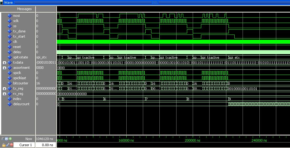

Gast #1650011
Hallo Lothar,
vielen Dank für die schnelle Antwort. Jawohl, ich hab noch nen asynchr.
Reset eingefügt,wegen der Init :-)
Also du meinst ich sollte den SR bzw. RegStatus Prozess in die State
Maschine einfügen.
Die ersten 6 Bit Strings sowie die zwei darauffolgenden werden korrekt
ausgegeben (siehe waveform),
jedoch nicht der Bitstring nach meiner Verzögerung. Dieser hat den
gleichen Wert wie der Vorgänger.
Möglicherweise habe ich wirklich eine Verletzung der Takt Latency.Ach
ja, die Datenübertragung erfolgt hier bei SS = 1.  Hier mein Screenshot.
Vielen Dank für die Hilfe.

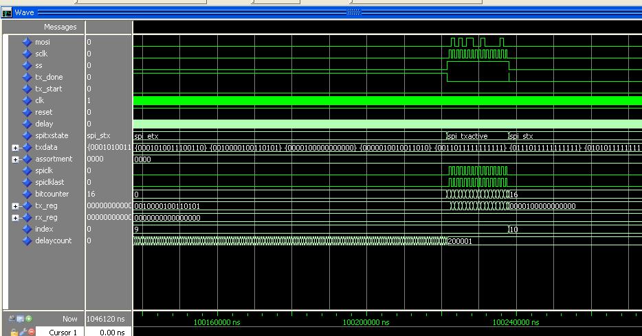

Moderator (Firma: Titel) Persönliche Seite #1650038
Nein, das ist es nicht.
>> Es wird aberimmer der Vorgängerwert(0010000100110101)anstatt
>> (0010000100111001) ausgegeben.
Genau dieser vorgängerwert sthet ja während des gesamten Delays im
TX_REG. Da stimmt noch was mit der Datenübernahme nicht...
Sehr suspekt scheint mir hier der unmittelbare Übergang von spi_etx auf
spi_active:
              if (delayCount = 200000) then
                spitxstate <= spi_txactive;
              end if;
Denn im Zustand spi_stx sollten die Daten übernommen werden.
      elsif(spitxstate = spi_stx) and (index >= 9) then
        tx_reg <= TxData(index - 8);
      end if;
Wenn du den aber nicht mitnimmst, hast du keine neuen Daten... :-(
