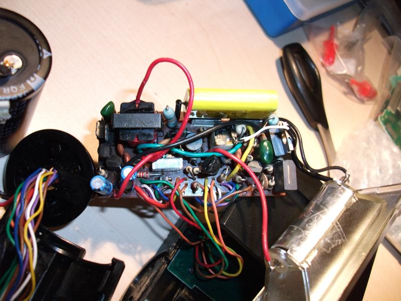

N'abend zusammen.
Brauche mal eure Hilfe.
Ich habe hier ein Blitzlicht rumfliegen, bei dem der Kondensator nicht
mehr geladen wird.
Kann es sein, dass der Trafo einen weg hat? Das rote Dingen auf dem
Bild.
Bin mir nur nicht sicher, wie ich den ausmessen soll. Primärseitig sind
3 Anschlüsse. Auf der Sekundärseite noch 2 und ein weiteres lustiges
rotes Kabel, das direkt aus dem Trafo kommt.
Kann mir mal jemand einen Tip zur Fehlersuche geben?
Grüße
Christoph
Gast #1649825
Es kann eine Menge sein, nicht nur der Trafo.
Man wird nicht umhin kommen, die Ursache zu suchen,
wenn man sie beheben will.
Mir machen die schwarzen Schmauchspuren am roten Kabel
sorgen, welches an die Blitzröhre geht.
Anonsten ist es erschreckend, wie miserabel dieses
Chinaprodukt aufgebaut wurde.
Gast #1649836
Erstmal die Warnung !
Am Kondensator sind bis 350 Volt
und an der kleinen roten "lustigen" Leitung bis 25 KV ( KiloVolt )
Also immer aufpassen wo die Finger sind.
Der kleine rote Trafo ist der Zündtrafo ähnlich einer Zündspule im Auto.
Wenn der Kondensator, der große mit der Aufschrift 350 Volt, nicht
geladen wird, liegt es am Generator, der hat einen extra Trafo. Liegt
alles auf der unteren Platine. Mehr kann ich aus der Ferne nicht helfen.
Gruß Holger R. Gast

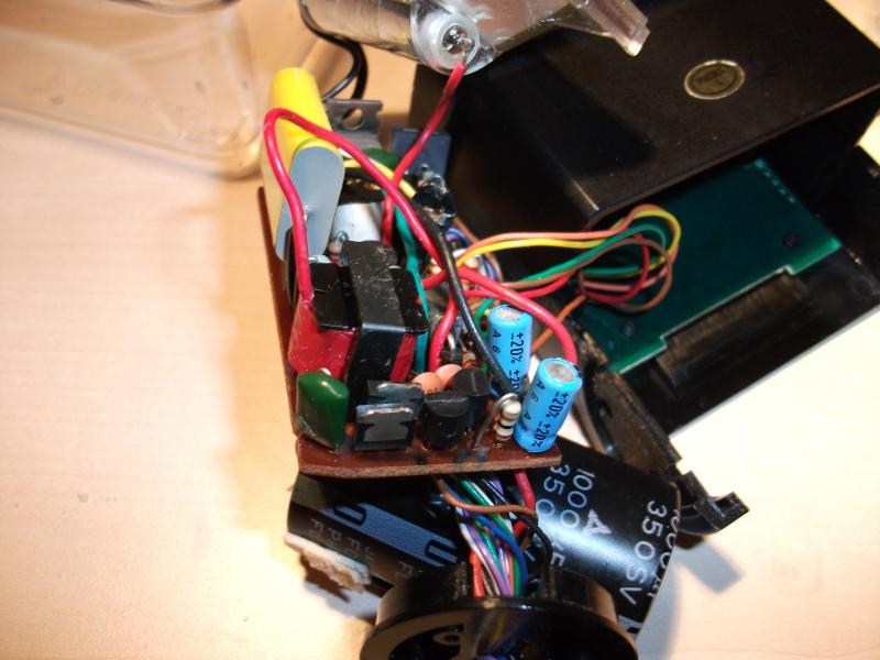

OP #1649863
So, schonmal danke für eure Hilfe bisher.
Ich habe mir noch einmal das rote Kabel angeguckt. Kommt auf dem Foto
echt so rüber, ist aber wohl ein Schatten oder so.
In live ist da nix. Generell gebe ich dir recht. Der Aufbau ist extrem
bescheiden und das Dingen kommt echt aus China ...
Naja, hat ne ganze Zeit funktioniert.
Das das ganze kein Kinderspiel ist, ist mir klar. Ich messe bevor ich
irgendwas anfasse immer noch am Kondensator ob da was anliegt. Spannung
natürlich auch weg.
Bisher dachte ich der Zündtrafo ist der von dem das weiße Kabel weg geht
(siehe neues Bild) und der Generator der rote Trafo.
Wenn ich das Blitzdings richtig verstehe, dann braucht man die
Zündspannung mit mehreren KV um einmal eine Ionisierung des Xenongases
in gang zu setzten und dann die Spannung um den Blitz über die gesamte
Röhre zu zünden (~350V).
Korrigiert mich, wenn ich falsch liege.
Grüße
Christoph
Gast #1649883
Deine Fotos lassen auf die Schnelle noch keinen Defekt erkennen.
Selbst wenn Du den Fehler findest, bin ich mir noch nicht sicher, daß Du
dann das Gehäuse problemlos mit diesem Sauerkraut wieder so gut
verschließen kannst, ohne daß ein Draht auf heißen Teilen liegt oder
eingeklemmt wird. Sicherheit = NULL.
#1649942
Wenn ich das so sehe, dann frage ich mich, was die weißen Rückstände
untem am Kondensator im ersten Bild sind. Ist der evtl.
ausgelaufen(hinüber. Wenn nein, hau das Ding weg, denn alles andere wird
als Ersatzteil ohnehin teurer als ein neuer Chinarotzblitz bzw. gar
nicht erhältlich sein.
Wofür brauchst Du diesen absurden Blitz denn?
#1650021
Hmm, nagut, dafür geht es sicher. Aber ich denke da ist nicht viel zu
machen, wenn der Elko selbst iO ist. Könnte gut einen Transistor
erwischt haben, den wirst Du nicht so leicht ersetzen können, bzw.
überhaupt testen.
Schau mal hier rein, wenn Du es nicht schon kennst, da sind einige
günstige Neugeräte erwähnt:
http://faq.d-r-f.de/wiki/Strobist-Hardware-FAQ#geeignete_Blitzger.C3.A4te
Gast #1654573
Moin,
also eigentlich sieht der Trafo noch ganz OK aus, den zerreists auch
nicht so schnell, da der meist nur ein paar, manchmal wirklich nur ein
Paar Primärwindungen hat.
Könnte eher der Transistor des Sperrwandlers sein.
Anbei mal ein Schaltbild eines Einfachst-Blitzes, den ich mal vor Jahren
aus einer Kompakt-Knipse gerupft und reverse-engnieered habe.
Beste Grüße, Marek
P.S. Und Vorsicht, Blitzelkos sind wirklich bissig! Einmal "Zink" und
man hüpft minutenlang durchs Zimmer.
