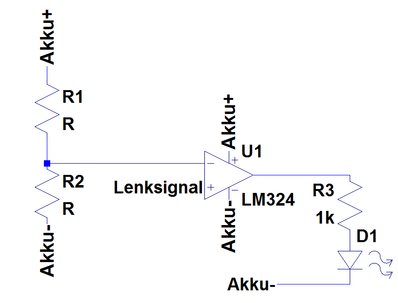

Nun möchte ich damit eine Fernsteuerung bauen, zum Anfang erstmal so,
dass jeweils eine LED für Vollgas und jeweils eine LED für Links und
Rechts aufleuchten, wenn die Hebel in die entsprechende Position
gebracht werden.
Also habe ich einfach mal ein Pullup über 1kOhm an die
OpenCollector-Ausgänge der Steuerkanäle zu dem Pluspol des Akkus
gezogen.
Nun bekomme ich da ein Signal, das der Steuerposition entspricht, nur
leider invertiert.
Dann habe ich versucht, mit OpAmps (LM324) die Signale durch
Komparatoren zu trennen. Bei dem Gashebel klappt das auch ganz
wunderbar, nur bei der Lenkung komme ich nicht weiter.
Ich habe eine Akkuspannung von 4V, davon kommen konstant etwa 2.2V aus
dem Lenkausgang mit Pullup raus, wenn ich Vollgas gebe. Wenn ich nun den
Lenkhebel bewege, steigt oder sinkt die Spannung um bis zu 0.5V.
Ich habe also versucht mit einem Komparator da ein 0V/4V Signal draus zu
machen, jedenfalls für eine Richtung. Allerdings leuchtet die LED nur
unterschiedlich hell, und das auch, wenn ich in die "falsche" Richtung
lenke. Dabei stelle ich den Spannungsteiler immer so ein, dass der
Komparator bei der erhöhten Lenkspannung (2.2V + 0.5V) eigentlich HIGH
ausgeben müsste.
Weiß jemand was ich falsch mache?
Sind 4V überhaupt genug für den LM324, denn ich speise ihn im Augenblick
direkt aus dem Akku des Empfängers (50mAh LiPo)?

Die Motorausgänge sind PWM-Moduliert (nur an/aus, aber mit
unterschiedlichem Timing). Um das analog Auswerten zu können musst Du
nach deinem Pull-Up erstmal noch z.B. ein R-C Tiefpass bilden. (oder
gleich digital auswerten mit einem µC - vielleicht reicht auch ein
Monoflop)
