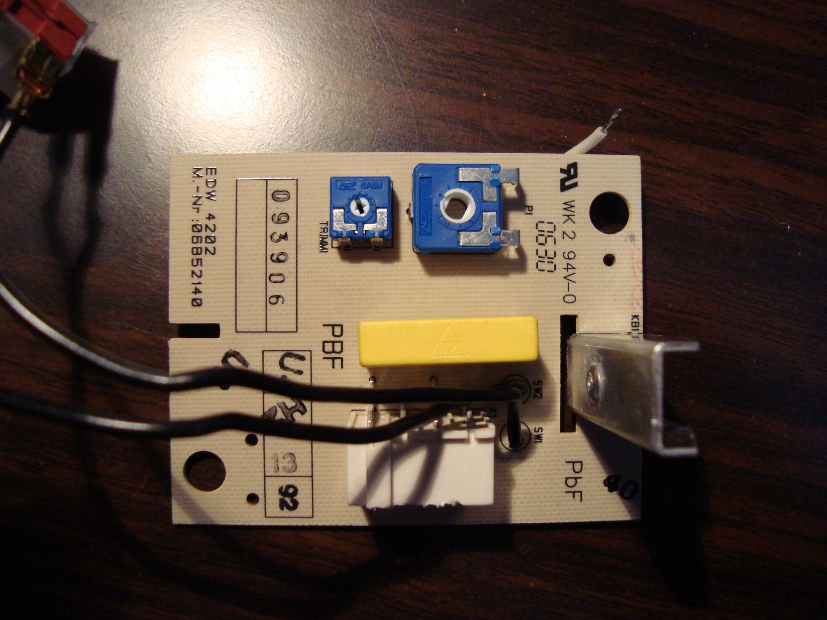

Guten Abend allerseits,
Habe im Schrott vor der Tür einen
Miele S4211 Gefunden und den zerlegt
(da war schonmal wer dran)
Die Elektronik sieht bissl bearbeitet aus
Verbaut ist da ein BTB16 - 600BW
nach genauerem hinsehen fehlt da ein smd Kondensator
da hab ich mal zum testen einen kleinen elko drangehalten (100V 1µF)
um herauszufinden ob der Motor läuft, der läuft
kennt jemand diese Elektronik oder kann in etwa schätzen was
für ein smd Kondensator das sein könnte ?
(hab grad keine Kamera zur Hand)
im Internet fand ich dazu auch keine Daten oder Bilder
Der fehlt in einer Strecke von 5 Bauteilen
KY8T5 steht auf 3 anderen smd elementen zu denen ich auch noch nichts
fand
dann noch ein smd kondensator und ein Widerstand der Widerstand führt
ans Gate die andere seite über den Schalter an A1 (lt. Datenblatt btb)
wär super wenn einer schon was wüsste wüsste
Danke schonmal (evtl folgt morgen ein Bild)

Faulheit ? da steht evtl folgt dann ein Bild
Vllt hat in meiner kleinen Welt nicht jeder eine Mobile handliche
Kamera mit hochfrequenzfernsprechfunktion? ja meine Welt ist klein und
begrenzt....
Es wäre ja entfernt möglich gewesen das jemand sowas kennt und weiß was
da in etwa hinpasst; deswegen gab ich die Informationen schonmal weiter
die ich zu diesem Zeitpunkt hatte.
Bilder sind jetzt im Anhang
Nach dem besorgen einer Kamera.

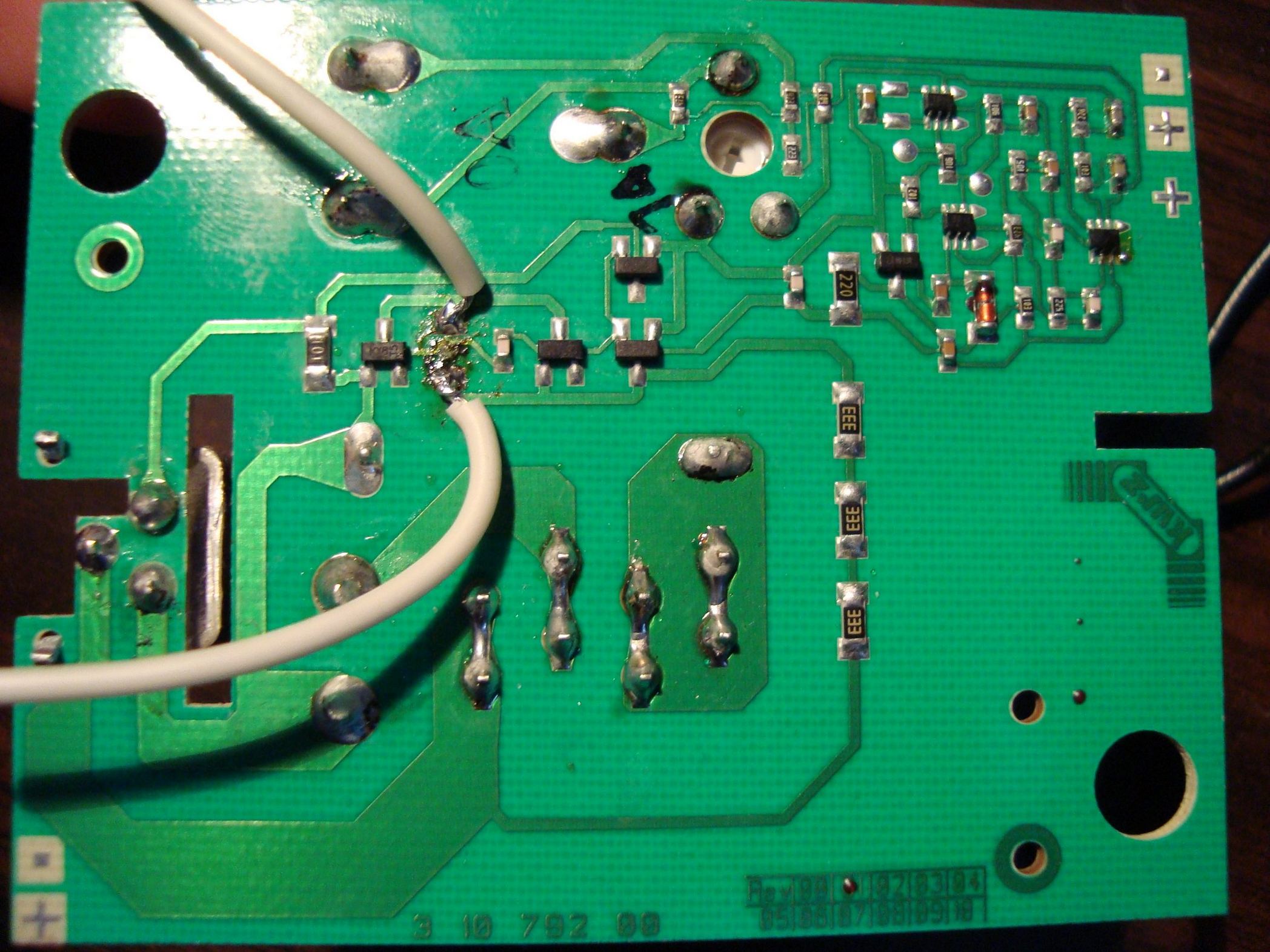

Welchen Kondensator meinst du denn ?
Genau den, den du nicht photographiert hast ? Herr wirf Hirn.
Aufwändige Schaltung.
Es ist der Pufferelko der galvanisch nicht getrennten Stromversorgung
die über die 3 x 33k erfolgt,
dort, wo derzeit die beiden weisse Kabel angelötet sind,
dermassen unprofessionell, daß die Platine dort wohl als beschädigt
gelten kann.
Links und rechts von ihm sitzen vermutlich Dioden in SOT23 Gehäuse,
und zwar eine Diode und eine Z-Diode.
Die Diode soll Verpolung verhindern, die Z-Diode Überspannung.
Es wäre also erst mal sinnvoll, diese Bauteile zu prüfen,
bevor man einen neuen Elko einbaut.
Dann weisst du zumindest die Spannung des Bauteils,
die muss nämlich oberhalb der Spannung der Z-Diode liegen,
und kannst aus der Baugrösse des bisherigen Elkoms auf etwa
die benötigte Kapazität schliessen.
Vermutung: 35V, 47uF, keine besonderen Anforderungen.

Die Spannung dort werde ich gleich mal messen,
Die beiden weißen leitungen habe ich zum testen angelötet um die Platine
nicht noch mehr zu versauen, wie gesagt der stand für der Tür
Hatte die Platine ein wenig gereinigt
und diese stelle sah vorher schon so aus
an den beiden weißen leitungen hatte ich meinen Test Kondensator mit
100V 1µF
Da lief der Motor an allerdings nur für 2-3 sekunden dann brummte er
aber
länger hatte ich auch nicht getestet um nichts zu beschädigen.

Die Gemessene Spannung beträgt an den weißen leitungen
25V
wenn ich 47µF dran hänge geht der gar nicht
und bei den 1µF nur wenn das poti auf min oder auf max gedreht ist
dazwischen gar nicht, scheinbar ist der für die regelung
feineinstellung?
obs der Sanftanlauf ist kann ich so nicht sagen  laut Miele hat
er den aber.
jemand noch eine idee ?
Gast #1650920
So hab nun einen keramischen Kondensator drin mit
63V 220n damit lässt er sich fast Original regeln
nur bei min. und max. nicht bei Größeren Kapazitäten lief er teils
gar nicht an oder lief nur auf max. und bei zu kleinen ging er bei
Mittelstellung auf 100% ich weiß jetzt nicht was passiert wenn
man da weiter aufdreht vielleicht überhitzung?!
Da ich eigentlich nur die Teppichstufe nutze macht das nicht soviel
Bau den jetzt wieder zusammen und Sauge eine Runde mein Zimmer ; )
