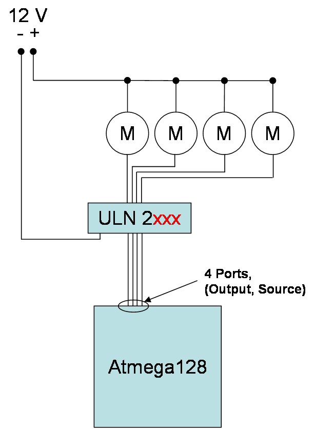

ich möchte vier 12 Volt Motoren (je ca. 200mA bei 12V) mit einem
Atmega128 per PWM steuern. Ein Darlington-Array-IC scheint mir dafür
eine elegante Lösung zu sein - kann aber bitte nochmal jemand
bestätigen, ob dies so wie in der Skizze dargestellt, geht? (Hab noch
nicht so viel Ahnung von Elektronik).
Falls ja, welcher IC würde sich da anbieten? Ich bin nur bis zu ULN 2xxx
gekommen - nur bin ich mit den Datenblättern überfordert und kann nicht
entscheiden welche Version (also was da anstelle der "xxx" stehen muss)
am besten geeignet ist.
Viele Grüße
Torsten

Achso und noch was, die Motoren sind ja induktive Lasten. Man braucht
also noch eine Freilaufdiode - die ist ja im IC auch schon drinne. Nur
was hat es mit dem Freilaufdioden-Pin am IC aufsich, wo soll der denn
angeschlossen werden? Ich dachte, dass die Freilaufdiode eines
Leistungstreibers antiparallel zum Transistor geschaltet wird - nach
meinem Verständnis müsste dass doch komplett intern im IC geschehen, nur
was hat es denn dann mit diesem nach aussen geführten Anschluss auf
sich?

Du kannst den ULN2003 direkt mit dem uC verbinden,
und brauchst keinen Widerstand in der Leitung, wie
es bei Verwendung von normalen bipolaren Transistoren
aus dem ULN2001 nötig wäre.
Den Motor schliesst du ohne Widerstände an.
Wenn dein Motor einen "vielfach höheren" Anlaufstrom
bzw. Strom beim blockieren zieht als 600mA ist der
ULN2003 nicht mehr geeignet.
Man kann sich ein wenig aus der Bredouille ziehen, in
dem man 2 Eingänge und Ausgänge parallel schaltet
(du hast ja noch 3 unbenutze) dann würde ich sogar ohne
Stromverteilungswiderstände 1A als möglich ansehen.
Aber eigentlich muss ein Motortreiber für den
Blockierstrom ausgelegt sein.

Passende Mosfets gibt es wie Sand am Meer. Ein Beispiel: Der FDC6401N
ist ein Doppel-N-Mosfet für 20V, 3A (12A kurzzeitig) im handlichen
SSOT-6-Gehäuse. Für vier Motoren brauchst du zwei davon. Zusätzlich
musst du jedem Motor noch eine Freilaufdiode kaufen, z.B. eine MBR0540.
Die Mosfets kannst du direkt (evtl. über einen kleinen Widerstand) vom
Mikrocontroller ansteuern, wahlweise mit 5V oder auch 3,3V. Dank ihres
niedrigen RDSon von 50mΩ werden sie im Gegensatz zu den Darlingtonstufen
ala ULN2003A selbst be 1A nicht einmal lauwarm, so dass genügend Luft
bleiben sollte, wenn die Motoren bei höherer Belastung etwas mehr Strom
brauchen.

Was mache ich mit den beiden als "K" bezeichneten Pins? Werden die auch
auf Gnd gelegt - und brauche ich dann keine externe Freilaufdiode mehr?

>Das am geeignetsten erscheint mir von den dort erhältlichen ICs der
>ULN2064B zu sein, kann das bitte nochmal jemand überprüfen, ob der geht?
>(wenn man jetzt einfach mal voraussetzt, dass die 1,5 A ausreichend
>sind)
ja
>Wenn ich das richtig verstehe, bräuchte ich bei dem auch keinen
>Vorwiderstand und könnte den direkt an den Atmega128 hängen, richtig?
ja
nein. Auf Plus gehören die, damit die als Freilauf wirken können. Sonst
wären die ja in Durchlaßrichtung, wenn du die auf Masse klemmen würdest
(Motor im Dauerlauf).
