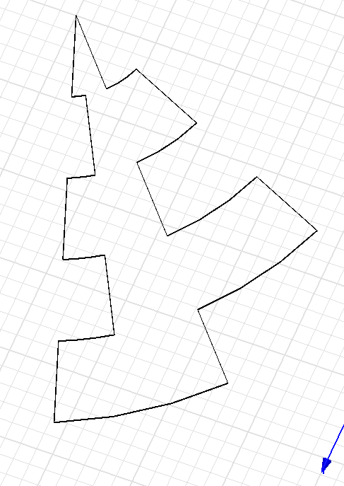

hi,
habe eine aussenkontur einer printantenne mit autocad gezeichnet und
möchte diese nun mit hfss simulieren. nach erfolgreichem dxf import ins
hfss hab ich nun die aussenkontur in hfss dargestellt(siehe bild) ...
leider schaffe ich es nicht aus dieser skizze ein 3d modell zu erstellen
um diese zu simulieren :|  ... hat jemand ahnung wie ich da
weiterkomme!?
thx

wenn das Line is, kannst du unter Bearbeiten (glaub ich) das dann füllen
lassen.
Dann noch eine Line für die Höhe zeichnen, und wieder füllen lassen,
dann solltest du nen 3D Objekt haben.

ok, stimmt nicht ganz was ich geschrieben habe...
aber so ähnlich...
Du markierst die beiden Lines die du zu einer Ebene erzeugen willst, und
machst dann "Select the menu item Draw > Sweep > Along Path ". Die
Reihenfolge des Markierens ist wichtig, wenn es das erstemal nicht
richtig ist, einfach rückgängig machen, und in der andere Reihenfolge
anwählen.
Allerdings sehe ich ein Problem aus deiner Antennstrucktur ein 3D Objekt
zu machen, wenn du im Moment nur eine Außenkontur hast. Hier evt. einen
Seite auftrennen und eine eigenen Line ziehen, dann könnte das klappen.
Naja, bei mir wars immer mit relativ viel rumprobieren verbunden, sowas
herzustellen.
Ich hoffe das Hilft dir jetzt weiter.
Gast #1650441
Evt könntest du auch ne Eben auf höhe der Außenkontur erstellen, davon
dann die Außenkontur abziehen, und flt. bleibt dann eine entsprechend
Geformte Ebene zurück. Alles was nicht zu der Antenne gehören soll
löschen, und wie oben beschrieben einen 3D Körper dadraus erzeugen..
Ach ja, Beispiel 10-1 (Spiralantenne erzeugen aus dem Handbuch
beschreibt das ganz gut)
