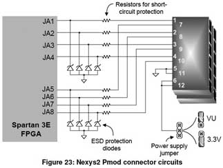

ich bin auf der Suche nach einem bestimmten Bauteil. Bei einigen µC und
FPGA Boards von Digilent sind die I/O Pins mit Serienwiderständen und
Schutzdioden versehen.
Den Schematic files der Boards kann man entnehmen, dass der Widerstand
200Ohm groß ist, und dass die einzelnen Dioden jeweils zu viert in einem
Array angeordnet sind. Leider fehlt die genaue Bauteilbeschreibung.
Mich interessiert nun aber genau dieses Dioden Array. Das Bauteil
Package ist sot23-5, sot353, SOT553 oder SC70-5 (oder auch eine andere
Variante mit 5 Pins) und beschriftet ist es mit "6HT".

(Firma: BfEHS) #1650702
Hallo Stefan,
schau mal nach Transil Dioden Arrays z.Bsp. von STMicroelectronics.
Gibt es u.a. bei DigiKey, Farnell, Bürklin etc. Als SMD-IC also SOT23-5
bis zu SOIC mit von bis zu 18 Kanälen in einem Gehäuse.
- ESDA17SC6
- ESDA6V1S3
- ITA6V5B1
Für deine Anwendung sollte U breakdown bei >3.5V oder so sein.
mfg Rene

Danke für eure Vorschläge, hab mittlerweile auch noch einige Hersteller
gefunden die solche Arrays herstellen.
Wenn ich jetzt für meinen Anwendungsfall ein Bauteil heraussuche. Auf
welche Werte muss ich achten?
Wie kommst du z.B. auf den Wert von U_BR >3.5V? Muss U_BR minimal über
meiner I/O Spannung liegen damit alles über 3.5V gegen Masse abgeleitet
wird?
Und wo ist der Unterschied zwischen der oben gezeigten Variante mit
einer Diode gegen Masse und der Variante mit 2 Dioden (eine gegen GND,
die andere gegen VDD)? Schutz vor zu großen negativen Spannungen?
Desweiteren würd ich gern wissen wie eine solche ESD Schaltung das
Verhalten der I/O Ports beeinflusst. Gibt es dadurch irgendwelche
Einschränkungen wenn man typische funktionen die ACD/DAC/PWM nutzt?
(Firma: BfEHS) #1650774
Hallo Stefan,
die Dioden sind im Prinzip schnelle Zenerdioden die auch relativ viel
Strom ab können. U Breakdown muss nicht knapp über dem Signalpegel
liegen. Wenn die IO's bis 5 V abkönnen sollte die Diode alles darüber
kappen.
In den Arrays gibt es Dioden mit VCC und GND Anschluß zum Schutz vor
neagtiven Signalen.
Welche Leitung wie geschützt wird ist im Einzelfall unterschiedlich. Je
schneller die Signale desto mehr kann die Diode "stören". In den
jeweiligen Datenblättern stehen aber ausreichend Informationen.
Ich verwende sie hautsächlich im DC Bereich und für langsame IO's, aber
auch I2C und SPI gehen das Probelmlos drüber.
mfg Rene
OP #1655939
ich habe mittlerweile ein wenig weiter geforscht und unter anderem
Digilent gefragt welche Dioden Arrays sie nun genau verwenden.
Die Antwort kam eben... Die Bezeichnung für das von mir gesuchte Bauteil
lautet: NSQA6V8AW5T2 von ON Semiconductor.
Was mich nun allerdings stutzig mach sind die im Datenblatt angegebenen
Werte.
http://www.onsemi.com/pub/Collateral/NSQA6V8AW5T2-D.PDF
Reverse Stand Off Voltage: 5 V
Breakdown Voltage : 6.4 - 7.1 V
Wie kann man damit ein Device schützen das mit 3.3V läuft und am Pin
maximal 5.5V verträgt (lt. Datenblatt)?
