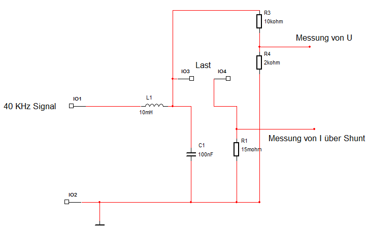

Hallo liebe Forengemeinde!
Ich möchte einen MPP-Tracker aufbauen.
Habe mir dazu folgende Schaltung überlegt sowie aufgebaut.
Die Schaltung soll bei einem Solarmodul eingesetzt werden mit folgenden
Daten:
U=26,4V; I=4,8A
Ich habe folgendes Problem.
Wenn mein Laststrom größer wie 500mA wird, dann beginnt mein Spannung
sehr zu schwanken. Wie muss ich die Spule L1 und den Kondensator C1
dimensionieren damit meine Ausgangsspannung Konstant gehalten wird?
Oder gibt es noch andere Möglichkeiten diese Schwankungen zu verhindern?
Vielen Dank schon mal im Vorraus!

Aaaaahhh, 7805 & 7812 auf einer Leiterplatte ... der ist hart. Die
Ausgangsspannung wird wo gemessen ? Ich erwarte einen Spannungsteiler
von IO3.
von Ingolf B. (Gast)
oh ja der spannungsteiler ist noch falsch eingezeichnet.
sollte eigentlich natürlich parallel zur Last liegen und nicht wie hier
noch hinter io4....(ist aber richtig verlötet)

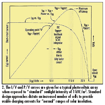

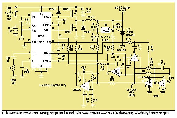

von Axel R. (Gast)
MPP Tracker, evtl. hilfts. Habe ich mal irgentwo im Netz gefunden.

Hier ist die Schaltung mal etwas vereinfacht dargestellt!
von avion23 (Gast)
Schaltplan ist nicht verstehbar.
Was ist denn nicht verständlich?
von Marti (Gast)
@Axel Rühl (axelr)
Das geht aber auch kleiner - man kann die Werte noch erkennen.
> sehr zu schwanken.
Die Regelung macht dein uC. Der ist schuld. Bzw. dessen Programm.
C1 bringt natürlich nichts, wenn kein Akku dran ist, er wird nicht mal
die mehreren A durchlassenkönne ohne zu explodieren. Du müsstest schon
1000de uF haben, damit die Spannung ohne Akku nicht in jedem Impuls
'schwankt'.
Übrigens ist es normal bei MPP, daß die Spannung mit Absicht schwankt,
wie sollte er sonst auch den MPP finden können um dorthin nachzuregeln?
10mH find ich jetzt heftig, zumal der Strom bei 5A liegt. Ist nicht mehr
handelsüblich ist nicht mehr billig, und bei 40kHz gnadenlos
überdimensioniert.

Mit der Spule hast du recht. Aber das war ja auch die eigentliche Frage
wie groß diese dimensioniert werden muss damit die Ausgangsspannung
relativ glatt ist.
ich habe jetzt einen wert errechnet von ca. 250 mikro Henry.
wo bekomme ich jetzt passende speicherdrosseln her? oder halt
ferritkerne die passend wären?
Sehr schön, und, was machst du jetzt mit deiner hundert Euro
teuren 10mH/5A Spule ? Und warum täten es 100uH nicht auch ?
http://schmidt-walter.eit.h-da.de/smps/abw_smps.html
Man kann auch 1mH berechnen.

von Roy H. (roy01)
Kann das sein, das bei deinem Versuchsaufbau die Eingangsspannung
zusammenbricht?
Du mußt bei deiner Regelung darauf achten das dies nicht passiert.
Die Spannung der Solarzelle muß daher ebenfalls mit in Deine Regelung
einbezogen werden und darf nicht unter ein bestimmtes Minimum abfallen.
Achso, tausche bitte die Bezeichnugen deiner Anschlüsse IO1 usw. mit
einem eindeutigen Plus und Minus Zeichen, dann wird das auch
verständlicher.
Dein Spannungsteiler ist nähmlich am falschen Ausgang eingezeichnet und
kann daher garnicht richtig Messen.

Ich kann mir nicht vorstellen, das eine zu große Spule solche
Auswirkungen hat.
Die gerät wenigstens nicht gleich in die Sättigung.
Der Kondensator müsste meiner Ansicht nach wesentlich größer sein.
Nimm doch einfach mal einen 1000µF Elko.
An Deiner stelle würde ich mir nicht gleich 100%ig sicher sein, das die
Software fehlerfrei ist.
Es kann da vom falsch eingelesenen AD-Wandler bis zum fehlerhaften
Regler alles dabei sein.

Wie baut ihr eioentlich solche Schaltungen ?
Mit der Schippe in die Restekiste mit Bauteilen,
dann auskippen zu zusammenlöten?
Das beginnt schon bei der ungewöhnlichen Verteilung
der Abblockkondensatoren an den 78xx Reglern, die
so in keinem Datenblatt stehen.
Erst hat C2 6800pF, dann 6.8uF, dabei wären 6800uF wohl
passender. Denn keiner der Kondensatoren verträgt die
mindestens 3A Lade/Entladestrom, die dort entstehen.
Bei dir reicht es auch, wenn ein Widerstand einen
Widerstandwert hat, die Leistung ist egal, oder was ?
Kondensatoren sind doch nicht anders.
Und die Spule, mit 10mH und mindestens 5A,
hat bei 40kHz welche Güte ?
Andersrum gesagt, wie viel von den 40kHz kommen dank
Koppelkapazität durch die Spule durch ohne dass sie
ihre induktive Wirkung entfalten kann ?
http://www.produktinfo.conrad.com/datenblaetter/525000-549999/534447-da-01-ml-Drossel_10mH_6A_de_hu.pdf
wäre eher für 20Hz.
Oder ist es gar ein Eisenklotz ?
http://www.tube-town.net/ttstore/product_info.php/info/p810_Hammond-Drossel-159S.html
der taugt für eher 100Hz.
Wenn du mit dem Oszilloskop eine saubere Spannung links der Spule
siehst,
also wohl ein 40kHz Rechteck von 26V,
aber rechts der Spule einen 40kHz Sinus, dann schau noch mal genau hin,
ob dieser Sinus nicht ein Dreieck ist, der durch deine derzeit ohm'sche
Last (steigende Spannung bewirkt steigenden Strom also mehr Belastung)
abplattet. Denn normalerweise sind die Störungen eher kleine
Nadelimpulse an den Umschaltpunkten. Natürlich kann es auch Klingeln
geben, also Ausschwingvorgänge die ein abklingender Sinus sind, der hat
dann aber mehr also 40kHz, eher 400kHz. Nur hab ich irgendwie Zweifel,
daß die Resonanzen bei deinem Aufbau so hoch sind, wenn ich schon die
Bauteilwerte höre.
von Purzel H. (hacky)
Die Spule saettigt mit dem Strom.

von mischu (Gast)
Ähem,
Du hast nach einem MPP - Tracker gefragt.
Mit deiner Spannungs- UND Strommessung misst Du für einen MPP-Tracker
aber an den falschen Stellen!!
MPP versucht einen Arbeitspunkt der Solarzelle zu finden, an dem der
Wirkungsgrad maximal wird. Dazu müssen Strom und Spannung der
SOLARZELLE und nicht des Ausgangs gemessen werden!!
Wenn Du kein MPP_Tracker aufbauen möchtest, dann schreibe es bitte auch
nicht hin.
Sollte Dir nicht klar sein wie ein MPP-Tracker funktioniert, dann
informiere dich bitte.
achso mmh....
beim gleichstromsteller ist nur leider P1 gleich P2!
also wenn ich am ausgang die maximale leistung habe, habe ich sie somit
auch am eingang oder????
aehem.... Das Maximum an Power kann man entweder am Eingang oder am
Ausgang messen. Denn die Pulsbreite wo Eingangsspannung mal
Eingangsstrom maximal ist, sollte auch Ausgangsstrom mal
Ausgangsspannung maximal sein, wenn wir mal den Eigenverbrauch
weglassen.
