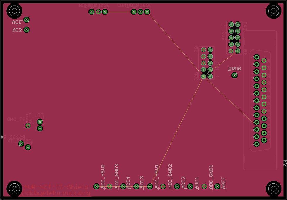

Hallo!
um das Pollin AVR-NET-IO zu erweitern, habe ich mir überlegt, so etwas
wie die Shields für Arduinos zu bauen.
Das Board ist so gedacht, dass man auf dem NET-IO statt der liegenden
SubD25-Buchse eine stehende anbringt und auf dem Shield das Gegenstück.
Leider sind die Standard-Buchsenleisten zu kurz, um direkt mit den
mitgelieferten Pinheader auf dem Board zu verbinden (wegen SubD-Stecker
+ Buchse).
Folgende Anschlüsse werden herausgeführt:
- Klemmen des Stromanschlusses (bei ausgelöteten Dioden)
- Anschlüsse der Spannungsregler (wenn sie ausgelötet sind)
- Prog-Pin
- ISP-Anschluss
- EXT-Anschluss
- Sub-D-Stecker des Boards
- Analog-Eingänge
- UART TTL (bei ausgelötetem Pegelwandler)
- UART RS232
Wenn ich es richtig sehe, werden alle Portpins außer PB2 und PB4
herausgeführt.
Die Positionen der Buchsen und Pins habe ich aus der PDF-Anleitung des
Bausatzes nach bestem Wissen und Gewissen "Reverse-Engineered", kann
aber noch keine Garantie über vollständige Korrektheit geben.
Ich wäre dankbar, wenn jemand das Board kurz ausdruckt und es mit einer
unbestückten Platine im Gegenlicht prüfen würde.
Mit der bestückten kann ich es nicht genau nachvollziehen.
