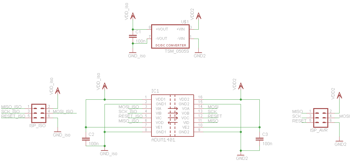

da ich mir gerade meinen PC, sowie alle meine USB Geräte zerschossen
habe, indem ich meinen ISP-MKII an eine nicht galvanisch getrennt
Schaltung mit 230V gehängt habe, habe ich gleich aus dem Fehler gelernt
:-( und habe mir die angehängte Schaltung überlegt.
Was meint ihr, wird das so funktionieren?
Olli
OP #1651276
Christian R. schrieb:
> Betreib doch den ADuM aus der Zielschaltung, dann kannst du den DC/DC
> Wandler weglassen.
Ich versorge die Schaltung doch aus der Zielschaltung. Aber um auch GND
und VDD galvanisch zu trennen habe ich den DC DC Wander eingestzt. Oder
verstehe ich das irgendwie falsch?!
Die Versorgung ist ja schon galvanisch getrennt, wenn keine Verbindung
zwischen den beiden Seiten besteht. Ein DC-DC wäre nur dann nötig, wenn
Energie über die Trennstelle transportiert werden müsste. In deinem Fall
hast du aber auf beiden Seiten schon Energie zur Verfügung. Die
VDD_iso-Leitung in deinem Plan wird ja über den ISP-Anschluss des
Targets versorgt. Wenn jetzt noch der DC-DC dazukommt, schaltest du also
zwei Spannungsquellen zusammen. Wenn beide Spannungen exakt gleich sind,
macht das nichts (ist aber überflüssig), bei einem Spannungsunterschied
knallt es.
OP #1651376
> knallt es.
Ok ist schon klar aber auch ohne diese Schaltung muss ich doch meine, zu
programierende Schaltung, mit einer externen Spannung versorgen, da die
Versorgung nicht über den ISP-MKII geschieht. Und wenn dann dort auch
zwei unterschiedlich Spannungen herschen, dann knallt es doch auch.
Dann einfach den DC / DC Wandler weglassen. Werde ich mal testen.
