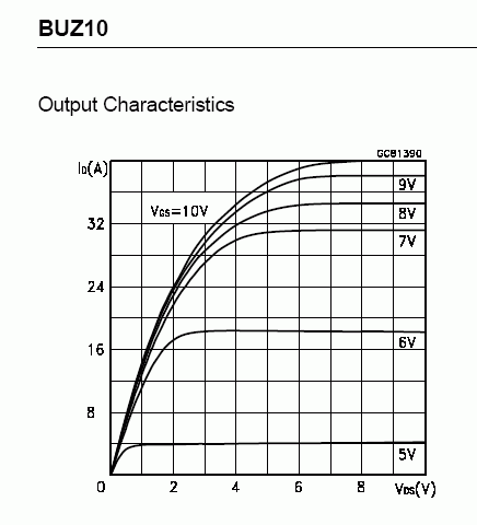

weiter unten hatte ich neulich einen Thread angestossen "Ein ganz
besonderes Lauflicht".
Dabei war die Frage offen geblieben, welchen Treibertransistor ich für
meine 12V/20W Leuchtelemente ich verwenden sollte.
Ich habe mir eben bei reichelt.de das Datenblatt vom BUZ 10 angeschaut.
 Spannungs- und Strommäßig ist er scheinbar mehr als
ausreichend. Und der Preis ist auch OK.
Aus den 8 Seiten kann ich aber nicht erkennen, wie hoch die
Ansteuerspannung sein muss, damit der BUZ10 komplett durchschaltet und
welche Spannung er haben muss, um komplett zu sperren. (wegen der PWM)
Und ich frage mich, ob der Mega8 an seinen Ausgangs-Pins diese
Spannungen auch liefern kann.
Kann mir einer dazu was sagen?

Gast #123680
Hi
Die Sättigung betrifft den MOSFET. Mit einer bestimmten Spannung Ugs
hat ein MOSFET erstmal einen bestimmten Widerstand Rdson zwischen Drain
und Source. Legt man jetzt eine Spannung an Drain und Source an fließt
ein Strom. Dieser Strom kann jetzt solange ansteigen bis der Kanal des
MOSFET (das Stück Silizium zwischen Drain und Source) in die Sättigung
geht. D.h. der Strom kann nicht mehr ansteigen weil es nicht genug
Ladungsträger im Kanal gibt.
Es gibt natürlich keinen Knickpunkt an der der MOSFET plötzlich in die
Sättigung geht. Das ganze ist mehr ein weicher Übergang zwischen
konstantem Rdson und gesäticktem Kanal. Auf der Grafik die von Torsten
hier gepostet wurde kann man das sehr schön sehen.
Da du die Lampe mit PWM betreiben willst kommen zur statischen
Verlustleistung noch die Umschaltverluste hinzu.
Je mehr ich darüber nachdenke desto mehr bin ich der Meinung das der
irliz 44n eigentlich ganz gut für deine Zwecke geeignet sein sollt.
Matthias
Gast #123681
Hallo Matthias,
danke für deine Erläuterung der Sättigung. Jetzt ist mir auch klar,
warum die Sättigung in meinem Fall auftreten könnte. Durch den sehr
geringen Kaltwiderstand könnte beim Einschalten ein Strom fliessen, der
größer ist, als der Transistort aufgrund seiner Ladungsträger
verarbeiten kann. Also steigt der Widerstand des Transistors scheinbar
an, weshalb dann auch die Verlustleistung dort ansteigt.
Das ist für mich eine Wwertvolle Erkenntniss.
Wenn ich nun aber LEDs über einen Vorwiderstand anschliessen würde,
dürfte es damit keine Probleme geben, weil der Strom hier nie so hoch
werden kann, dass eine Sättigung des Transistors eintreten würde.
Wie gross sind denn die Umschaltverluste eigentlich so?
Das ist doch nur in dem kurzen Moment, indem der Trans von vollem auf
Null-Widerstand und umgekehrt umschaltet, weil der Widerstand des
Transistors dann im schlimmsten Fall kurzzeitig gleich gross ist, wie
die Last, was einen hohen Leistungsverlust bedeuten würde.
Wie lange dauert denn so eine Umschaltphase?
Vielen Dank nochmal und viele Grüsse
Karl
P.S.Dann werde ich mir heute noch den irliz 44n  bestellen.

Gast #123683
ich habe bei BUZ10, 11, 74 und ähnlichen gemessen, dass sie ab ca. 4V
ziemlich gut durchschalten, allerdings war mein Laststrom kleiner als
1A. Mit 5V vom AVR müsste das Schalten eigentlich gut gehen.
Da die sehr preiswert sind, lohnt vielleicht ein Versuch ...
Harald.

Gast #123687
Hi
@Karl
Ein MOSFET verhält sich (annähernd) ohmsch bis der Kanal in Richtung
der Sättigung kommt. Im Bereich der Sättigung stellt der FET im Prinzip
eine Konstantstromsenke dar.
Matthias
