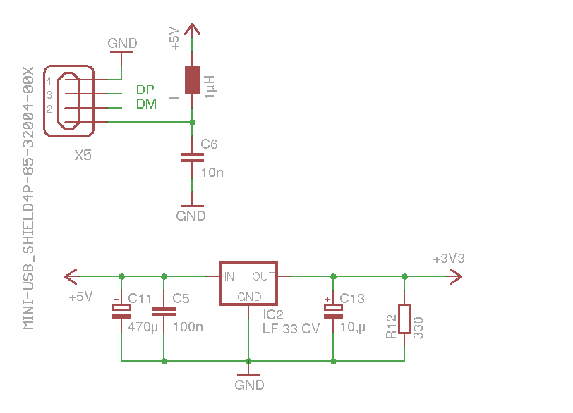

Ein Mikrocontrollerboard wird via USB mit Strom versorgt. Anhand des
beiliegenden Datenblattes (Seite 22) habe ich die Entstörung mit einer
SMD Induktivität von 1µH umgesetzt. Es fließen Ströme von max. 100mA.
Da es nun mehrmals Hardwareporbleme an PCs aufkamen an die das Board
angeschlossen wurde habe ich den Verdacht einen Fehler in der Schaltung
(siehe Anhang) gemacht zu haben. Könnt ihr das bestätigen?
Gast #1651325
Der 10nF vor der Spule ist vollkommen in Ordnung und übrigens auch von
FTDI so empfohlen. Störungen können ja in beide Richtungen gehen.
Der 470uF würde mir höchstens ein wenig Sorgen machen wenn der ohmsche
Widerstand der Spule sehr niedrig ist.
Hängt an DP-DM noch etwas ausser dem FTDI?
