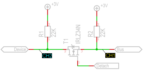

ich möchte ein Gerät von einem Open-Collector-Bus abtrennen, also so,
daß das Gerät nicht mitbekommt, wenn der Bus runtergezogen wird.
Dazu habe ich einfach mal einen MOSFET genommen, siehe Plan.
Das funktioniert aber nur so mittelmäßig:

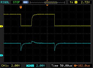

- Wenn ich das Gate auf Low lege, sehe ich das auf dem Bus (Trennen.gif)

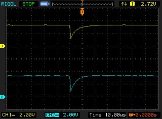

- Wenn ich mit Gate auf Low Daten auf dem Bus schicke, habe ich
ziemliches Übersprechen(?) auf der Geräte-Seite (Daten.gif)
- Ist es für den MOSFET eigentlich in Ordnung, wenn Usource > Ugate?
Wie mache ich es besser?

@André H.:
So schlecht ist deine ursprünglich Schaltung gar nicht. Du hast nur
einen viel zu großen Mosfet genommen. Der IRLZ34N ist für 30A gut und
hat dementsprechend große parasitäre Kapazitäten. Diese Kapazitäten
bilden mit den Pullup-Widerständen Hochpässe, so dass steile Flanken den
Mosfet fast ungehindert passieren können.
Probier mal einen kleineren Mosfet wie den FDG6301N und mach die
Pullup-Widerstände kleiner. Wenn das Übersprechen immer noch zu stark
ist, solltest du versuchen, die Schaltflanken flacher zu machen.
von André H. (andrekr)
Jup, das war der entscheidende Hinweis. Danke.
Hab mir Drähte an nen BSN20 (der wirds eh später) gemacht und damit
funktionierts einwandfrei.
